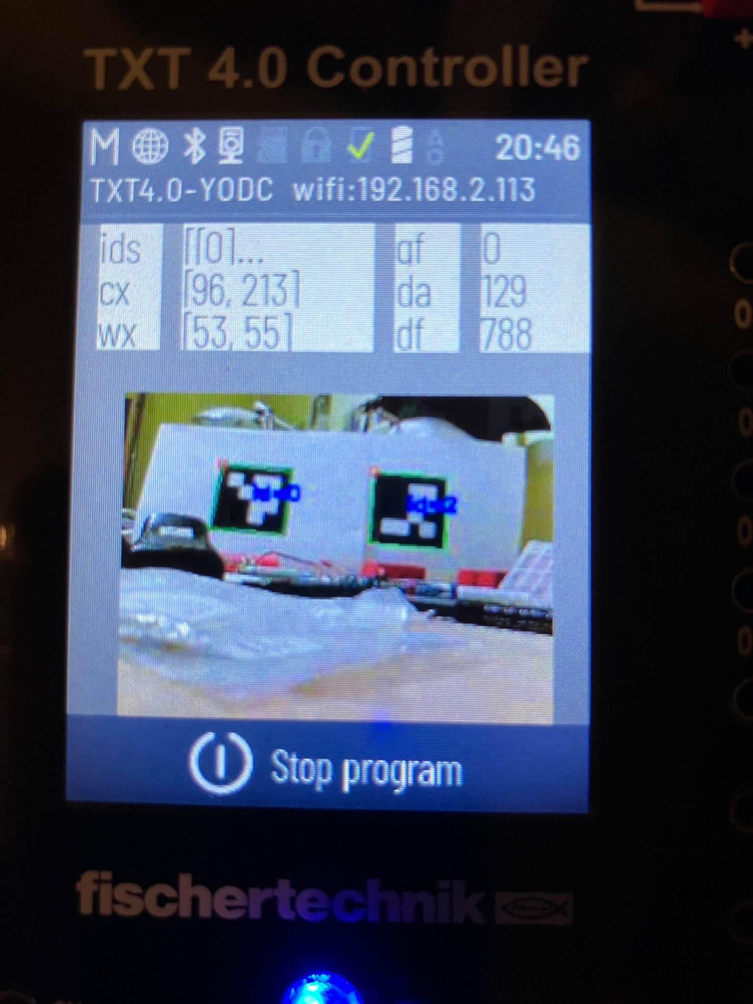

Hallo zusammen,
bei Modellen, die sich selbständig im Raum bewegen sollen, ist immer die Frage, wie man die Position nachverfolgt. Impulszähler funktionieren wegen des Schlupfes schlecht und Sensoren wie akustische und Laser-Entfernungsmessung sind leider auch relativ dumm und unflexibel. Das Maximum an Flexibilität wäre, eine oder mehrere Kameras zu verwenden. Dies gab es ja bei den Fußball-Robotern mit sehr einfachen Banden-Markern. Ich habe durch Zufall bemerkt, dass bestimmte Kalibriermarker (Aruco) von der FT-Kamera sehr gut gefunden werden können. Ich würde gerne daraus eine Bibliothek so wie ftrobopy bauen, so dass man auch ohne 3D-Fachwissen im Raum navigieren kann.
Hier sind meine ersten Ergebnisse mit dem TXT und der TXT-Kamera:
- Rechenzeit für die Detektion: ca. 600ms (aktueller Laptop: 5ms)
- Zuferlässige Reichweite für Detektionen: 20cm bis 2m für 10cm große Marker
- Bis zu 100 verschiedene Marker sind eindeutig identifizierbar
- Wiederholgenauigkeit ist bei ca. +-1cm und ca. 2%
- Die absolute Genauigkeit der Entfernungsschätzung ist nicht allzu hoch (ca. 10%), aber ich habe die Kamera noch nicht allzu aufwändig kalibriert
Was nun als nächstes käme wäre die Kalibrierung der Motorbewegungen zur Kamera, so dass man metrische Positionen anfahren kann. Und das automatische erstellen einer Marker-Karte. Ich würde mich freuen, wenn sich Mitstreiter finden würden.
Ich selber arbeite mit dem TXT. Die Basis ist OpenCV 4, ist das auf dem TXT4 auch verfügbar? Wenn ja, dann würde ich mich freuen, wenn jemand mit einem oder mehreren TXT4 zu dem Projekt dazustößt. Da wäre die Rechenzeit wohl auch besser.
Wenn es jemand mal ausprobieren will: FT community firmware Release 1.1.0, Kamera an den TXT und die Navigator-App installieren.

Hallo Ralf,
das hört sich extrem spannend an. Eine Wiederholgenauigkeit von +-1cm ist doch sehr gut. Und mit einer entsprechenden Kalibrierung wirst Du auch die absolute Positionierung verbessern. Lass uns teilhaben, welche Fortschritte Du machst. Vielleicht schreibst Du auch mal einen ft-Pedia-Artikel
Evtl. könntest Du weitere Sensoren wie Beschleunigungs- oder Gyroskopsensoren dazu nehmen und mittels "Sensor Fusion", die Auflösung verbessern.

Hallo Ralf,
Ggf. auch, eine Motivation, um etwas Praktisches mit linearer Algebra zu machen. Ich könnte mir auch Teileerkennung mit AruCo vorstellen - habe das gerade in einem anderen Thread kommentiert. Ursprünglich hat unser TXT Teddysucher AruCos gesucht und gefunden, das wurde aber für die Veröffentlichung als "zu platt" abgelehnt.
Ich arbeite wie Du mit TXT (genaugenommen mit 2 TXTs) und ftrobopy.
CV2 stellt in Python eigentlich alles zur Verfügung, was man braucht. Außterdem findet man reichlich Python Beispielcode. (Das sei nur noch einmal erwähnt, um vielleicht andere für das Thema zu erwärmen)
Mit der Kalibrierung der Kameras hatte ich mich für die 3D Kamera schon mal auseinandergesetzt, das ist aber m.E. eher fürs Feintuning.
Meine Erfahrungen decken sich mit Deinen. Schnelle, zuverlässige Erkennung des Markers und der Marker ID.
Sehr gute Erkennung der Position des Markers. Auch der Abstand ist OK.
Bei den Winkeln des Markers (nicht des Winkels, unter dem die Kamera den Marker sieht, sondern tatsächlich die Kippung des Markers gegen x,y,z) gibt es speziell aus größerer Entfernung z.B.150cm jedoch große Ungenauigkeiten. Die FT Kamera ist halt einfach sehr weitwinklig und löst nicht sonderlich hoch auf.
Die Positionsermittlung kann daher m.E. nur sehr ungenau mit einer einzelnen Kamera erfolgen (Abstand und Winkel zum AruCo + bekannte Kippstellung des AruCo im Raum). Freilich lässt sich viel durch Kombination mit Gyro und Zählern machen.
Ich habe (Uffi hat mir mit seinem tollen AGV - Autonomous Guided Vehicle - etwas den Drive genommen) angefangen, ein AGV mit zwei Kameras und zwei TXT zu bauen, so dass ich in der Regel zwei AruCo Marker habe, um die Position zu bestimmen.
Allerdings hatte ich nicht vor, den Code zu sharen, so sieht er dann auch aus... Ggf. ist trotzdem was Brauchbares dabei.
In der Tat könnte man eine Markerkarte erstellen. Ich hatte es eher andersherum vor. Ich will zunächst nur mit bekannten Markerpositionen die Position bestimmen und ggf. simple Aufgaben erledigen. Also Positionen anfahren und ggf. etwas aufnehmen und absetzen.
Ich mache alles im Online Modus - Logik auf dem Rechner - mit ftrobopy. Die Jungs und ich haben schon einiges mit Objekterkennung mit der FT Kamera gemacht. Es kommt einfach sehr auf die Beleuchtung an. Speziell bei mobilen Robotern in der Wohnung heißt dass aber, dass man eigentlich nie gleiche Voraussetzungen hat (also bei uns ist das so
). Auf dem Rechner sieht man jederzeit - für beide Kameras, was die Kameras aufzeichnen und wie gut (oder schlecht) die Erkennung ist. In der Regel reicht es schon, z.B. einen Stuhl hinter den AruCo zu stellen, um z.B. bei Gegenlicht die Erkennung zu gewährleisten. Man muss halt erkennen, was das Problem ist.
Die Option mit ftrobopy_server und TXT 4.0 habe ich erst vor kurzem angefangen auszuprobieren. Die Bildübertragung ist dabei nicht gerade die Stärke. Außerdem haben wir nur einen einzigen TXT4.0 der schon auf das nächste kleine Projekt wartet... Prinzipiell ist der ftrobopy Ansatz mit dem ftrobpy_server (was wäre Fischertechnik Robotik nur ohne Torsten...?!) natürlich auch für den TXT4.0 nutzbar.
Long story short. Wir können uns gern austauschen. Da dein Beitrag aus dem Herbst ist, bist Du aber ggf. schon fertig...

Hallo! Ich melde mich erst jetzt, weil ich nicht erwartet habe, dass man eigene Beiträge abbonieren muss, damit man bei Antworten benachrichtigt wird
Mir geht es hauptsächlich darum, die wichtigsten Routinen bereit zu stellen, um die OpenCV-Funktionen einfach nutzen zu können. D.h. die komplette Bildverarbeitung, Koordinatentransformationen, Echtzeit-Motorsteuerung, vielleicht sogar die Kartenerstellung mit SLAM. Wahrscheinlich alles in Python, kompatibel zu TXT und TXT4. Nun habe ich leider nicht allzuviel Zeit, daran zu arbeiten und leider auch nicht allzuviel Hardware übrig (Encodermotoren sind alle verbaut derzeit).
@defiant: Ein 2D-Lidar, dass zu einer Kamera ausgerichtet ist und für jeden Kamerapunkt die Tiefe angibt, wäre definitif nicht dumm. Wenn es aber nur um eine Abstandsmessung in eine Richtung geht (und das meinte ich), dann kann man noch nicht navigieren. Ich stelle mir vor, dass wir funktionen bereitstellen, dass man Aruco-Codes aufstellt, und ein FT-Robote fährt autonom von einem zum anderen.
UWB, etc. sind übrigens auch interessante Sensoren, ich würde aber gerne aus Zeitgründen möglichst nah an dem bleiben, was Fischertechnik bereitstellt (ansonsten würde ich wahrscheinlich auch eine andere Plattform verwenden)
@techum: Vielen Dank für die Lange antwort. Ich habe auch gemerkt, dass die Winkel, gemessen vom Marker, nicht so präzise ist. Das wäre über SLAM lösbar, da dort eine Karte erstellt wird (mit Bildbestandteilen außerhalb der Marker) und ggf. mehrere detektierte Marker gemeinsam genutzt werden. Das wäre aber etwas für später.

Re: Visuelle Odometrie für TXT und TXT4
Hallo Ralf,
was macht Dein ArUco Projekt?
Das AruCo AGV habe jetzt so langsam da, wo ich es haben will.
Allerdings ergibt das visuelle messen von AruCo mit unbekannter Position mit den fischertechnik Kameras wie bereits beschrieben zu große Abweichungen, um präzise genug fahren zu können. Speziell der Zielwinkel ist ein Problem.
Ich bediene mich deshalb bei meinem neuen Aufbau eines Tricks: Statt nur mit einer Kamera navigiere ich gleichzeitig mit der Front- und der Rückkamera. Dadurch benötige ich den gemessenen Winkel des ArUco kaum noch und kann sowohl Position als auch Orientierung genau ermitteln.
Freilich ist die Positionierung der ArUcos nicht mehr frei.
Daher bin ich für meinen Anwendungsfall weg vom AruCo "finden". Ich gebe stattdessen ein beliebig dimensioniertes aber definiertes Rechteck vor, bei dem sich die ArUcos in den Ecken gegenüberstehen.

Es geht sehr langsam vorwärts. Ich möchte zusächst die Motoren metrisch kalibrieren und dann eine einfache Regelung aufbauen, um Ungenauigkeiten und Drift zu kompensieren. Dann käme Mapping. Es gibt aber leider enoch andere private Projekte. Multikamera hört sich sehr interessant an! Verwendest Du einen Hub?
Ich hatte mich mit den Möglichkeiten einer 3D Kamera aus zwei Fischertechnik Cams beschäftigt und diese zunächst am PC betrieben. Da das Ergebnis überraschend ok war, hatte ich versucht, die beiden Cams über verschiedene Hubs am TXT zum Laufen zu bringen, bin aber gescheitert. Mit dem 4.0 habe ich es noch nicht versucht.
Keine Ahnung, ob das schon jemand gemacht hat.
Da ich wegen der vielen Aktoren und Sensoren für das AGV ohnehin zwei TXTs brauchte, habe ich einfach eine Kamera an jedem. Die zwei Akkus machen das ganze Ding recht schwer, das ist aber keine Problem. Zu Trainingszwecken fahre ich allerdings nur mit Netzteil.
Zum fahren ohne Drift... Ich weiß genau, was Du meinst.
Es ist einer der Gründe dafür, warum ich zu festgelegten ArUco Positionen übergegangen bin. Die Überlagerung von Schwierigkeiten bei der Positionsbestimmung mit denen bei der Synchronisation der Motoren bei unterschiedlicher Geschwindigkeit kann einen schon Nerven kosten. Und anders als bei Thorstens magischen Kreisen führt das "Aufholen lassen" eines Motors mit zu wenig Umdrehungen zwangsläufig zum Drift.
Mein Plan ist jetzt
- Ziel grob anfahren
- AGV per Front- und Rückkamera und Ultraschall genau positionieren
- synchronisiert seitlich und vorwärts verfahren zur Werkstückaufnahme
- fahren zum nächsten Ziel
Ich mache noch ein Video zur Positionierung.
Um mir klarzumachen, was überhaupt bei der Positionsbestimmung abgeht, habe ich mein UI um eine grafische Darstellung der AGV Position erweitert.
Schönen Sonntag
Techum Frank
Habe es gerade mit dem TXT4 probiert. Die opencv version ist noch die ältere (vor 4.7), daher muss man auch die älteren aruco methoden verwenden. Ich hab die aktuelle Firmware Version 3.1.10 auf dem TXT4. Folgender Code läuft:
Die angezeigten Werte sind die ids des erkannten Markers und centerX.
Gruß, uffi

Wie viele Bilder pro Sekunde kann der TXT4 denn analysieren? Bei welcher Auflösung? Bzgl. der verschiedenen Auflösungen und zur Vorauswahl der wichtigen Funktionen hatte ich eine Klasse geschrieben, aber ich weiss nicht, ob sie auch auf dem TXT4 läuft.
Habe mit der Kamera-Auflösung 320x240 gearbeitet. Also die Zeit, die die reine Aruco Detektion benötigt, ist abhängig von der Zahl der Marker, die erkannt werden und schwankt zwischen 80 und 200ms (bei zwei Markern). Am meisten Zeit benötigt das Anzeigen des Kamerabildes auf dem Display, aber das kann man ja weglassen.
