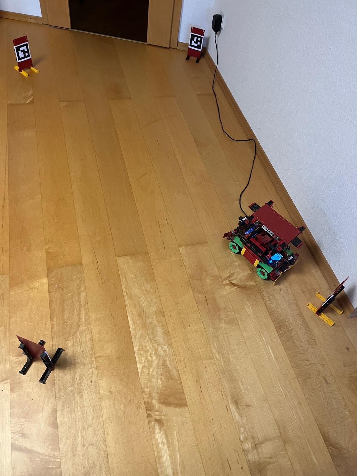

Das AruCo AGV habe jetzt so langsam da, wo ich es haben will.
Allerdings ergibt das visuelle messen von AruCo mit unbekannter Position mit den fischertechnik Kameras wie bereits beschrieben zu große Abweichungen, um präzise genug fahren zu können. Speziell der Zielwinkel ist ein Problem.
Ich bediene mich deshalb bei meinem neuen Aufbau eines Tricks:
AruCo setup
AruCo setup
Statt nur mit einer Kamera navigiere ich gleichzeitig mit der Front- und der Rückkamera. Dadurch benötige ich den gemessenen Winkel des ArUco kaum noch und kann sowohl Position als auch Orientierung genau ermitteln.
Freilich ist die Positionierung der ArUcos nicht mehr frei.
Daher bin ich für meinen Anwendungsfall weg vom AruCo "finden". Ich gebe stattdessen ein beliebig dimensioniertes aber definiertes Rechteck vor, bei dem sich die ArUcos in den Ecken gegenüberstehen.
