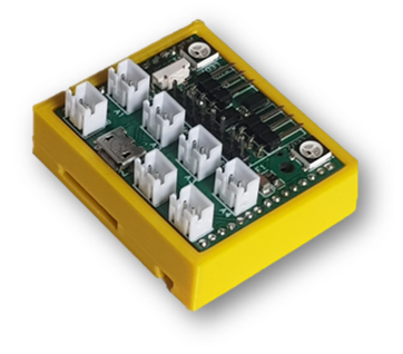

Hier noch die versprochenen Bilder vom ftSwarm

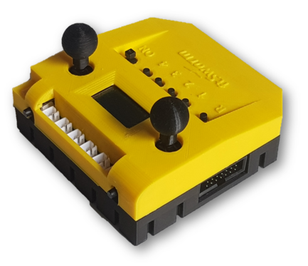

und vom ftSwarmControl

- PHabermehl
- Beiträge: 2637
- Wohnort: Bad Hersfeld
Re: Neues vom ftSwarm
Extrem nice. Der Controller ist ja ein Träumchen. Das würd' ich mir sehr gern mal näher ansehen, sobald ich Zeit dazu habe!
Gruß Peter
Gruß Peter
Hallo!
Wofür sind die weißen Anschlüsse am Sender?
Gruß
sven
Gruß
sven
- elektrofuzzis
- Beiträge: 227
- Registriert: 25 Jun 2016, 09:40
Hallo Sven,
der ftSwarmControl ist mehr als eine Fernbedienung, es ist ein vollwertiger Controller. An den Anschlüssen kannst Du 2 Motoren/e-Ventile/Lampen und 4 digitale Sensoren anschließen. Im Modus Fernbedienung eher nicht, wenn man den ftSwarmControl als Steuerpult ins Modell einbaut macht das Sinn. Ausserdem kann der ftSwarmControl noch 5V/3.3V I2C (Stecker rechts unten).
Gruss
Stefan
Gruss
Stefan
