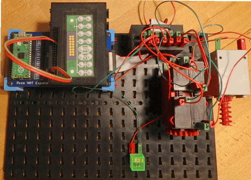

Hallo,
hier mal ein Fotto vom Pico Pi am TX-Hat.
Eigentlich kam mir die Idee, als MoG wegen einer Testumgebung für das Hat laut nach gedacht hat.
Mein Vorschlag wär:
Pico Pi
pico hat expansion
Den internen und externen I2C miteinander verbinden.
Mit Micropython (hier noch quick and dirty) den Test schreiben.

Und der Pico Pi spricht mit dem TX-Pi-Hat. Da leckt zwar noch Öl raus, aber das würde gehen.
Viel Spaß damit.
Kräml
Nachtrag: Hatte Bild vergessen.

Das ist ja cool. Diese Adapter von Pico-Pi auf den GPIO-Stecker kannte ich noch gar nicht. Die sind ja sehr hilfreich bei sowas.

Du hast es nicht mit der Lampe getestet? Wenn Du z.B. zwischen HI und OFF umschaltest, dann wirst Du an den unbelasteten Ausgängen wenig sinnvolles messen, weil Du aufgeladene Kapazitäten und interne Messlasten des Motortreibers misst.
Ich bin immer etwas überrascht, wenn Leute eigene Wege einschlagen und dann Supportanfragen stellen, ohne die vorgeschlagenen oder naheliegenden Schritte vorher einmal ausprobiert zu haben. Das passiert im ftDuino-Umfeld überraschend oft
Daher ist Peters Vorschlag ausgezeichnet: Probiere es bitte wie im Handbuch beschrieben mit einer Lampe. Und wenn das dann auch nicht klappt gehen wir auf Fehlersuche.

Hi, das könnte tatsächlich mein Denkfehler sein. Grundgesetz eines Ingenieus: Wer viel misst, misst viel Mist ,😀Und Handbücher werden auch überbewertet *grins*.
Ich probiere es nächste Woche und melde mich.

So, wieder da - und mit der "Birne" geht es...
Ich habe es mit einem "Nachbau" bestehend aus LED und internen Widerstand probiert. Und siehe da - auch wenn Q1 nicht gedrückt wird, schimmert ganz leicht die LED auf. Das wird der Grund sein, warum das Multimeter immer 10V angezeigt hat. Ein H-Driver ist eben kein Logik-Ausgang :-)
Besten Dank nochmals und Gruß

Auch dazu gibt es Erklärungen in der Anleitung. U.a. in Abschnitt https://harbaum.github.io/ftduino/www/m ... html#6.8.2 und 6.1.1
Aber Ingenieur wird man nicht einfach durch den Besitz eines Messgerätes. Dazu muss man studiert haben und dann hat man zwangsläufig auch die technischen Hintergründe vermittelt bekommen.
