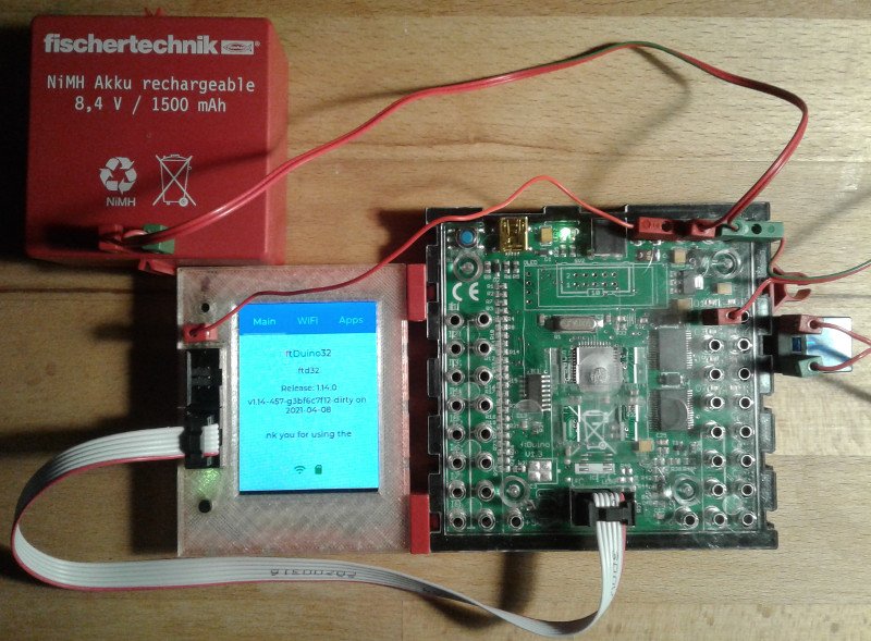

Hier mal ein paar Bilder von mir:
Ftduino32 mit ftduino via I2C
Der ftduino32 und der ftduino auf meinem Schreibtisch.

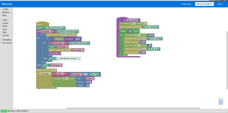

Blockly im Einsatz
Blockly im Einsatz
Programmieren mit Blockly und MQTT.

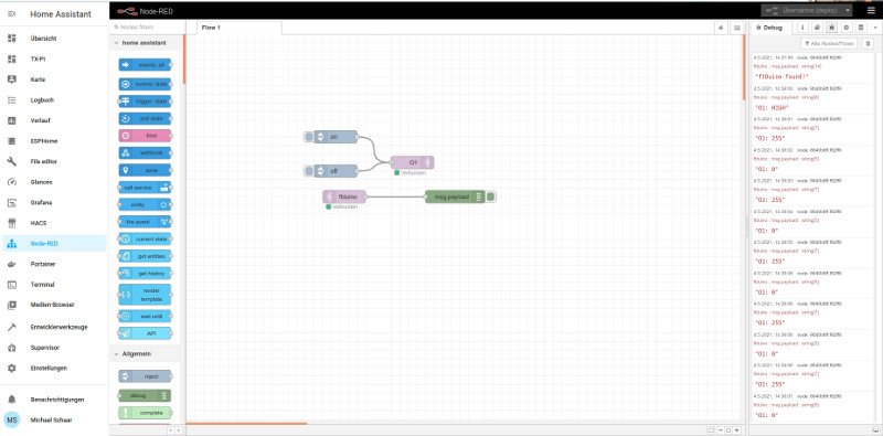

Nodered verbunden mit ftduino32
Nodered auf dem TX-PI in homeassistant. MQTT wird empfangen und die Lampe kann über MQTT angesteuert werden.

Sehr cool. Da braucht man ja eigentlich mehr von, damit die sich gegenseitig steuern.
Du hast keinen MQTT-Disconnect-Blick am Ende verbaut. Das hilft ggf., um am Ende aufzuräumen.
