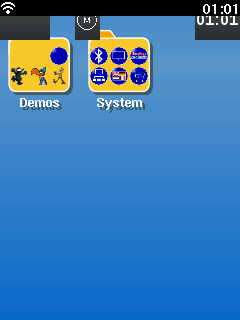

irgendwie stehe ich immer noch mächtig auf dem Schlauch, was „Start der FT-GUI“ angeht.
Ja, aber genau das soll auch so sein. Dann läuft die originale ft-GUI unter der cfw.
Bitte noch einmal die genaue Schrittfolge: Ich boote den TXT, gehe zu *System*, und tippe den Button *FT-GUI* an. Jetzt ist die FT-GUI gestartet, richtig? Danach muss ich den blauen ON/OFF drücken, um zurück zum Ordner navigieren zu können, um dort meine eigentliche App starten zu können. Habe ich die FT-GUI jetzt wieder beendet? Oder muss ich irgendwie einen anderen Weg gehen?
Ich habe glücklicherweise auch zwei TXTs zur Verfügung, mit unterschiedlich aktueller Firmware:

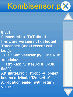

Bei beiden TXTs führt der oben beschrieben Weg zu einem Fehler: Mit der cfw 0.9.4 heißt es, 'ftrobopy' object has no attribute 'i2c_read' – es scheint, als ob die i2c-Funktionalität erst mit cfw 0.9.5 implementiert wurde (das Manual der Vorversion erwähnt i2c auch noch nicht). Auf dem anderen TXT mit der cfw 0.9.5 heißt es: 'ftrobopy' object has no attribute '_i2c_sock' – i2c-Funktionalität ist hier also implementiert.
Ja stimmt, die alte Version von ftrobopy hatte noch keinen i2c-support. (Du könntest, falls notwendig, auch neuere ftrobopy-Versionen mit der alten 0.9.4 cfw verwenden, wenn du die ftrobopy.py von Hand umkopierst)

Ich hoffe es ist in Ordnung wenn ich mich hier in den Faden kurz einklinke, ich habe ein Problem, dass da vielleicht anknüpft:
Torsten hat geschrieben:
28 Jun 2020, 21:59
PS: Falls Du mit der cfw 0.9.4 arbeitest, musst Du für den i2c-Support auch noch eine aktuelle ftrobopy-Version (>1.88) in das Verzeichnis Deiner App kopieren.
Ich scheine die CFW auf dem o.g. Wege nicht überreden zu können ftrobopy 1.94 zu verwenden, weder online noch offline, obwohl sie mir verspricht sie täte es. Ich schilder mal kurz was ich versucht habe:
Versuch 1:
Wenn ich mit der original FW dein Demo Programm (s.u) abgekürzt laufen lasse und eine Versionsabfrage vorher mache:
Code: Alles auswählen
txt=ftrobopy.ftrobopy('192.168.178.51')
print("Noch eine schnelle FTROBOPY Versionsabfrage: ", ftrobopy.version())
time.sleep(0.5)
print("Jetzt starten wir I2c")
time.sleep(0.5)
res = txt.i2c_read(0x18, 0x00)
if res[0] == 250:
    print("Found BMX055 Acceleration Sensor at address 0x18")
    txt.i2c_write(0x18, 0x11, 0x00)  # set normal power mode
    txt.i2c_write(0x18, 0x3e, 0x80)  # set fifo stream mode
    txt.i2c_write(0x18, 0x0f, 0x05)  # set g-range to +-4g
    txt.i2c_write(0x18, 0x10, 0x0a)  # set filter to 15.63 Hz
    for i in range(10):
        fifo_status = txt.i2c_read(0x18, 0x0e)[0]
        # temperature=txt.i2c_read(0x18, 0x08)[0]
        if fifo_status > 0:  # and fifo_status < 128:
            res = txt.i2c_read(0x18, 0x3f, data_len=6)
            x, y, z = struct.unpack('<hhh', res)
            print(i, fifo_status, x >> 4, y >> 4, z >> 4)
        # elif fifo_status > 128: # fifo overflow
        #  res=txt.i2c_read(0x18, 0x3f, data_len=6)
        # time.sleep(0.01)
else:
    print("no bmx055 acceleration sensor found at address 0x18")
bekomme ich als Ausgabe:
Connected to TX2013 firmware version 4.6.6
Noch eine schnelle FTROBOPY Versionsabfrage: 1.94 beta
0 21 -50 -38 1009
1 21 -56 -37 1007
2 21 -65 -33 1001
3 21 -58 -36 1000
4 20 -63 -37 1009
5 20 -57 -36 1002
6 20 -60 -41 1004
7 20 -53 -33 1005
8 19 -58 -30 1003
9 19 -75 -1 886
Process finished with exit code 0
Ich vermute mal so soll das auch aussehen. Also scheint alles richtig zu laufen.
Versuch 2:
Alles so wie bei Versuch 1, wieder mit Pycharm aber statt original FW jetzt in der CFW mit laufender FTGUI und gleichem Code wie oben:
(bei mir lokal ist mit pip3 ftrobopy 1.94 beta installiert)
WARNING: ResponseID 0x0 of I2C read command does not match
Traceback (most recent call last):
File "C:/Users/Dennis/PycharmProjects/ftSensortest/hello.py", line 14, in <module>
if res[0] == 250:
TypeError: 'NoneType' object is not subscriptable
Process finished with exit code 1
Ich vermute, dass deutet darauf hin, dass anders als angegeben lokal noch ftrobopy 1.88 verwendet wird oder? res dürfte ja eigentlich jetzt nur deswegen 'none' enthalten weil die Kommunikation über i2c nicht klappt.
Versuch 3:
Gleicher Code, aber jetzt offline mit installierter App, gestartet vom Touchscreen. Verbindung über "127.0.0.1", als Adresse und vorher per SSH die FTGUI gestartet wie hier im Faden erklärt. Im Ordner der App dann den Ordner ftrobopy angelegt (s. Bild). Gleicher Fehler wie bei Versuch 2.
Er meldet auch wieder ftrobopy Version 1.94 beta
Versuch 4:
ftrobopy Ordner gelöscht, ansonsten so wie Versuch 3.
Gleicher Fehler wie Versuch 3, meldet jedoch jetzt ftrobopy 1.88.
Hast du/jemand vielleicht eine Idee was ich falsch mache, bzw. was ich mal versuchen könnte? Daran dass, auf der cfw eine minimal neuere Python Version läuft als auf der ft FW, dürfte es ja eigentlich nicht liegen..?
VG, Dennis

Hallo Dennis,
Mahlzeit hat geschrieben:
16 Sep 2020, 11:46
if res[0] == 250:
Da die Funktion i2c_read() vorhanden war, wurde auch ganz normal die ftrobopy-Version 1.94 verwendet. In der 1.88er existieren die Funktionen i2c_read/write gar nicht und dort wäre schon beim Aufruf der i2c_read()-Funktion ein Fehler aufgetreten.
16 Sep 2020, 11:46
Versuch 3:
Du hast eigentlich alles richtig gemacht und es sollte funktionieren.
16 Sep 2020, 11:46
Versuch 4:
Hier hätte jetzt ein anderer Fehler auftreten müssen, da die Version 1.88 die i2c-Befehle gar nicht kennt. Bist Du Dir ganz sicher, dass es so abgelaufen ist ?
16 Sep 2020, 11:46
Welche Python-Version (python2 oder python3) verwendest Du unter der cfw ? Das ist nämlich der einzige Unterschied zwischen der cfw und der original-fw, der mir jetzt so auf Anhieb einfällt:
In der Original-FW startet "python" einen Python3-Interpreter.
In der cfw startet "python" dagegen einen Python2-Interpreter.
Im Prinzip sollte das kein Problem sein, da ftrobopy sowohl unter Python2 als auch unter Python3 läuft. Ich gebe allerdings zu, dass ich die I2C-Funktionalität der Python2-Version nicht ausführlich getestet habe (Python2 ist ja seit Dez. 2019 obsolet).
Könntest Du bitte mal unter der cfw versuchen, Dein script explizit mit "python3" zu starten ? und schauen, ob es damit funktioniert ?
Die Fehlermeldung res[0] sei NoneType deutet auf ein Problem mit dem Typ des Rückgabewertes hin. Das klingt mir ganz nach einem Python2 <--> Python3 Unterschied. Evtl. muss ich ftrobopy dann nochmal nachbessern (deshalb ist die Version 1.94 ja auch noch beta. :-) ).
Viele Grüße
