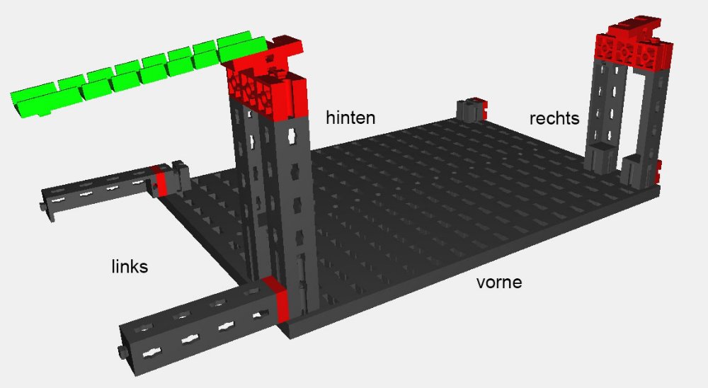

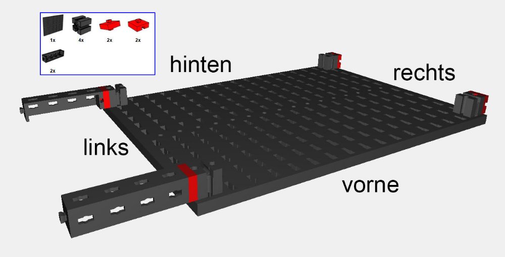

1) Grundplatte = Kleinste Einheit
Die Grundplatte definiert die kleinste Einheit. Ein Modul kann mehrere Grundplatten beinhalten. Die Grundplatte definiert darüberhinaus die Vorder- und Rückseite, sowie die linke und rechte Seite eines Moduls.
Regel 1: Ein Modul muss mindestens eine Grundplatte enthalten
Regel 2: Die Kugeln durchlaufen die Grundplatte(n) von rechts nach links

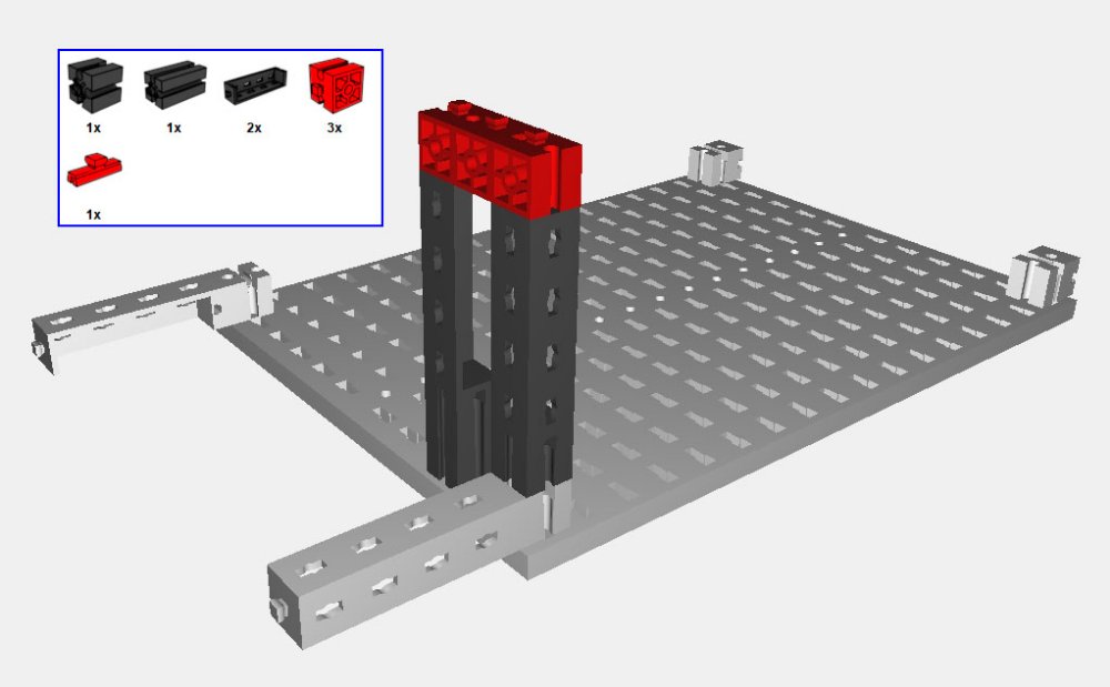

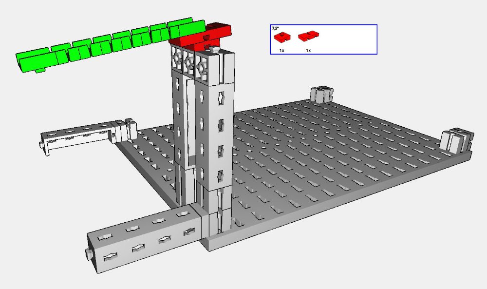

2) Die Kugelübergabe
Die Kugelübergabe erfolgt auf einer gewissen Höhe, sodass mit der eingehenden Kugel gleich etwas angefangen werden kann, ohne dass sie erst nach oben befördert werden muss.
Aus Regel 2 ergeben sich die Regeln 3 und 4 für die Übergabe:
Regel 3: Der Eingang eines Moduls befindet sich rechts vorne
Regel 4: Der Ausgang eines Moduls befindet sich links vorne
Als kleinstes Modul ergibt sich somit die "Modulgröße 1"
Als Beispiel für ein größeres Modul sei schematisch eine "Modulgröße 4" angegeben:
Anhand dieser schematischen Zeichnung werden Regel 5-9 deutlich
Regel 5: Ein Modul darf beliebig viele Grundplatten enthalten, die nebeneinander im vorgegebenen Raster gebaut werden müssen
Regel 6: Die Grundplatten bzw. Module werden an der Vorderseite verbunden und bilden somit eine einheitliche Front mit einem definierten Raster.
Regel 7: Die Rückseite eines Moduls unterliegt keiner Einschränkung. Es gibt kein Raster und es kann beliebig nach hinten ausgebaut werden. Angedeutet ist das durch die verschiedenen Platten in der Grafik.
Regel 8: Der Bauraum nach oben wird nur durch die Deckenhöhe begrenzt. :D
Regel 9: Die Module dürfen nicht über die linke, rechte und vordere Grenze - angezeigt durch die roten Linien in der Grafik - hinausragen.
Dies ist eigentlich die einzige Einschränkung und ist notwendig, damit sich die Module nicht gegenseitig ins Gehege kommen.

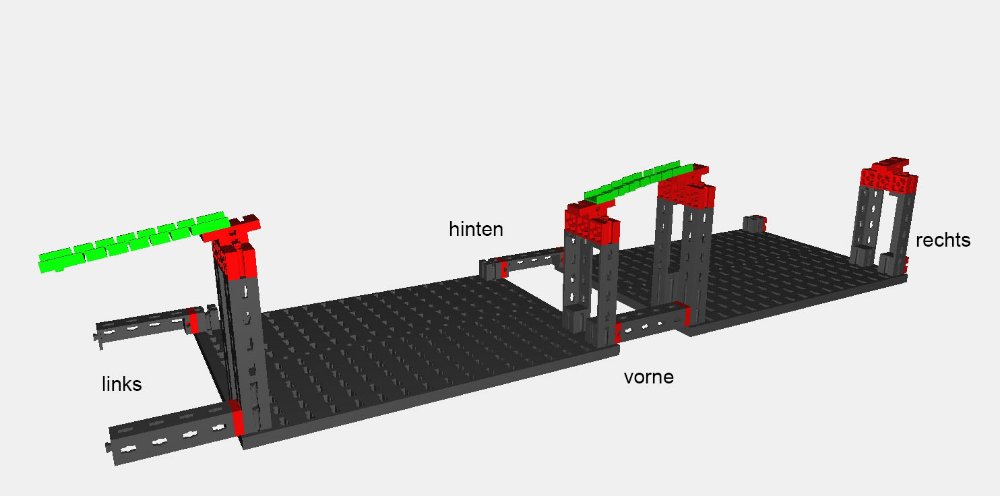

Als weiteres Beispiel zeige ich hier einmal die "Serienschaltung" zweier Module 1
Damit sich ein geschlossenes System ergibt, muss je ein Modell an jeder Stirnseite gebaut werden, welche dann den Kreislauf schließen. Es ergeben sich somit ein Hin- und ein Rücklauf, wobei die Vorderseiten zueinander gewandt sind. Daher darf auch nichts über die Vorderseite hinausragen (Regel 9).
Regel 10: Die beiden Stirnmodelle werden von mir - Andreas - gebaut! 8-)
