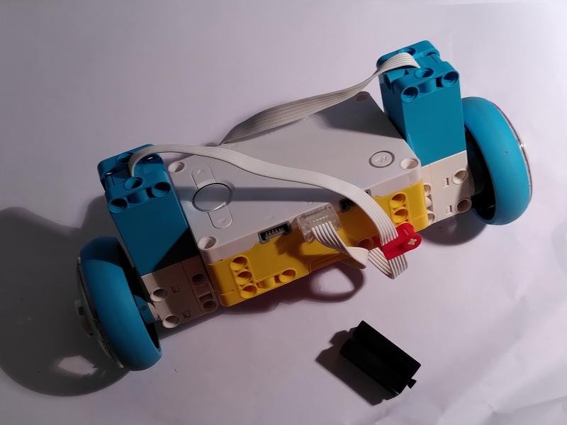

Na sowas. Es hat keine fischertechnik-Lösung gegeben. Da bleibt der Preis in der Familie. Der Rest der Familie hat es zwar nicht ganz nach Vorgabe gelöst und statt des ftDuinos den Lego-Spike-Controller genommen. Aber das lasse ich mal durchgehen. Ein Bild des Sieger-Modells kann ich gerne nachreichen, wenn es Interesse gibt.

Ja, mach doch mal. Mich interessieren v.a. die verwendeten Motoren und die Größenverhältnisse. Bei mir ist der schnelle Erfolg am Spiel der U-Getriebe gescheitert, das die Reaktion zu träge machte. Ich hatte da zwar noch Ideen, um das Spiel softwareseitig zu kompensieren, aber wg. Sommer, Corona und Konkurrenzprojekten lag das bei mir erst mal auf Eis.

Hier ist das gute Stück. Ggf. mache ich auch ein kurzes Video davon in Aktion.
Bei meinen Experimenten habe ich auch oft das Getriebespiel usw. als Schuldigen ausgemacht. Aber die Legomotoren hier haben gefühlt locker 3-4 Grad Getriebespiel. M.E. deutlich mehr als die üblichen ft-Motoren. Die Motoren stecken auch nur halbwegs lose am Spike und habe auch da sicher nochmal ein Grad Spiel. Meines Erachtens ist die Auswertung des Beschleunigungssensors einer der Knackpunkte. Da punktet der im Spike verbaute dadurch, dass er u.a. direkt einen Winkel liefern kann und sie dafür wohl Accelerometer und Gyros zusammenführen. Der balanciert dann recht "ruhig", was dazu führt, dass auch die Ausgleichsbewegungen eher gemütlich sind und irgendwelches Spiel anscheinend wenig Einfluss hat. Aber wie gesagt war ich mit meinen eigenen Resultaten nie so recht zufrieden, weshalb ich auch nicht genau sagen kann, was genau den hier nun so zuverlässig macht.
Und warum der Spike? Wir sind ein recht Baukasten-agnostischer Haushalt und es gibt hier eigentlich alle ft- und alle Legocontroller sowie diverses Third-Party-Zeug. Da greifen sich die Kids dann, was gerade im Weg liegt. Der ftDuino hat ja auch einen (unveröffentlichten) BrickDuino-Bruder, der an das Billund-System passt.
