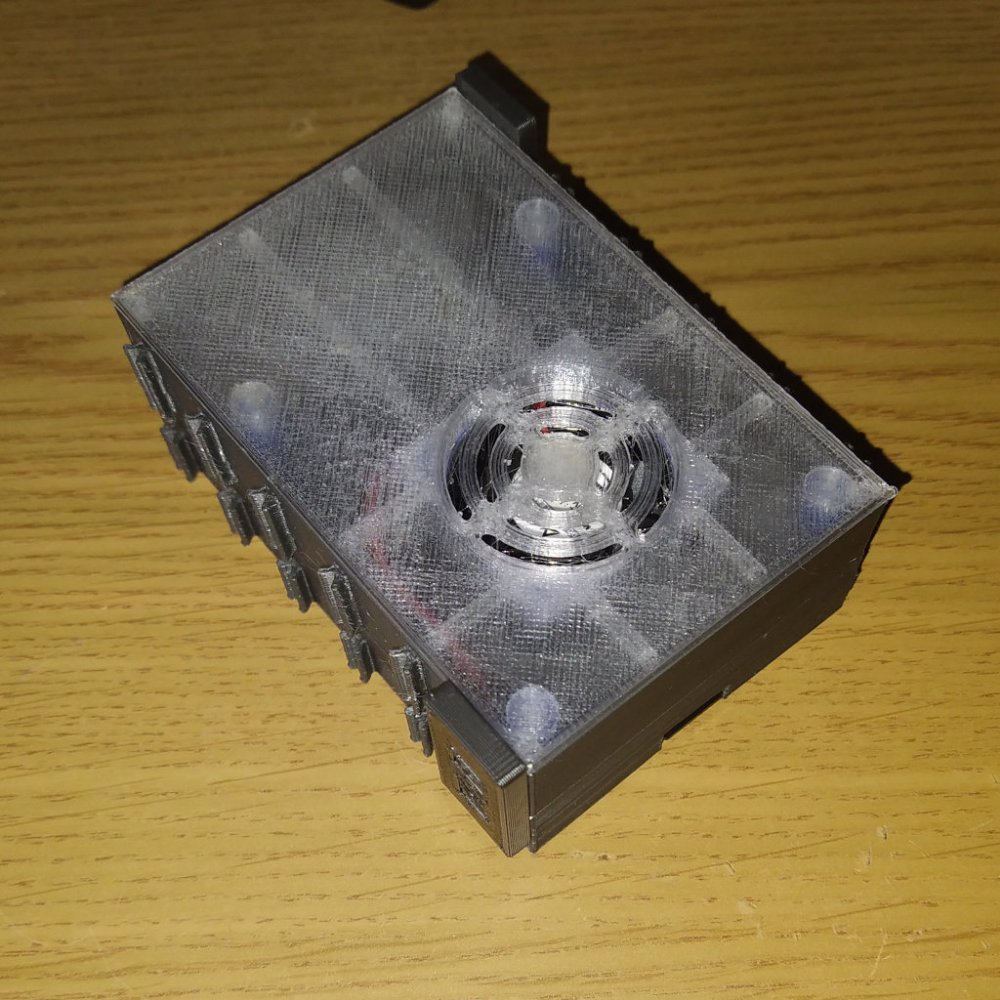

weil ein TX-Pi ja nicht immer zu hundert Prozent für fischertechnik-Projekte genutzt wird, habe ich mir über eine "Zweitverwendung" Gedanken gemacht.
Mit einer zweiten SD-Karte kann man ja das Gerät z.B. mit einem vollständigen Raspbian incl. grafischem Desktop aufsetzen und den Rechner sehr vielseitig verwenden. Auch ein Einsatz ganz ohne Display ist möglich.

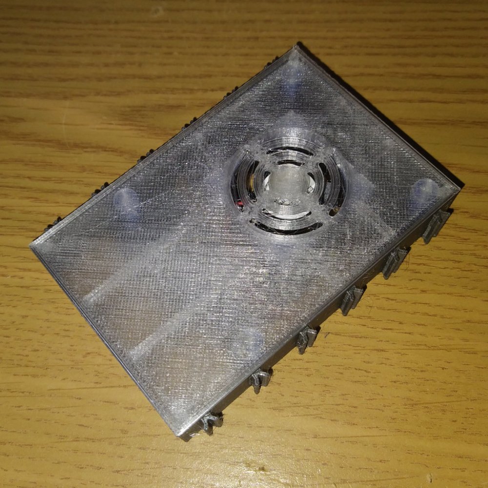

Um bei rechenleistungsintensiven Anwendungen die Temperatur des Pi im Zaum zu halten, habe ich ein Kühler/Lüfter-HAT entworfen, dass statt des Touch-Displays auf das RPi-Modul gesetzt werden kann:
Es bietet Platz für ein 30x30x10mm Lüfter (mit optionalem Distanzstück kann auch ein 30x30x7mm Lüfter montiert werden), der Lüfter, der für 5V ausgelegt sein muss, kann an Pin 4 (+) und Pin 6 ( - ) der GPIO-Stiftleiste angeschlossen werden.
Damit kann der RPi auch längere Zeit unter Last betrieben werden, ohne zu überhitzen.
Die 3D-Druck-Daten sind zur Zeit noch hier zu finden, im development-branch des TX-Pi auf GitHub. Wenn die Daten in den Release kommen, werde ich die Links hier anpassen.

Hallo Peter,
wie sehen die Distanzstücke aus ?
Es bietet Platz für ein 30x30x10cm Lüfter (mit optionalem Distanzstück kann auch ein 30x30x7mm
Die unterschiedlichen Abmessungen der Lüfter sind etwas krass. ;)
Benutzeravatar
PHabermehl
Beiträge: 2640
Wohnort: Bad Hersfeld
Re: TX-Pi Desktop / Headless Einsatz mit Lüfter
Beitrag von PHabermehl » 30 Apr 2020, 18:10
Distanzstück: https://github.com/ftCommunity/tx-pi/bl ... Spacer.stl
edit:
Yo, Karl, jetzt hab ich es verstanden...
viele Grüße
Peter
