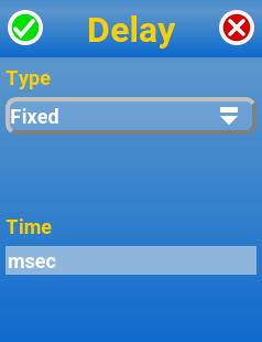

Beitrag von PHabermehl » 29 Okt 2019, 19:48
Guten Abend,
startIDE v1.7.5 ist ab sofort im App-Store oder hier verfügbar.
Neu:
- die Delay-Funktion akzeptiert jetzt auch Variable als Eingangsgröße:
Das aktualisierte Handbuch steht ebenfalls zur Verfügung. Download übers startIDE-Webinterface oder
