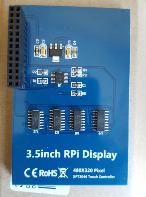

Bei mir klappt das nicht, ich habe mir die Treiber aus dem Waveshare GH Repository geholt, weil die vermeintlich neueren Datums sind, aber auch der Treiber bringt keinerlei Verbesserung:
* 40 MHz: Bunte Farben (grün, gelb, etc.)
* 50 - 62 MHz: grünstichiges Blau mit Streifen
* 63 MHz und höher: Bildschirm leuchtet weiß, keine Ausgabe
FPS kann ich unabhängig davon auf 50 setzen, bringt aber gefühlt keine Änderungen / Verbesserungen.
Nachtrag:
Mein Platinenlayout sieht auch ganz anders aus als auf den Bildern des Angebotes, u.a. fehlt der markante, quadaratische Chip.
Von den Chips her entspricht es etwa dem WS 3.5" A, welches ich habe. Dort sind die etwas anders aufgelötet, aber vergleichbar.
Auf den Bildern des Angebots ist zudem "SPI 150 MHz support" aufgedruckt. Diesen Aufdruck findet man auch bei Vergleichsbildern im Internet.
Ich habe auch noch einen alternativen Treiber (MHS35 von https://github.com/goodtft/LCD-show) mit dem gleichen Ergebnis "weißer Bildschrim" (auch ohne speed-Parameter) ausprobiert.
Ich vermute, ich habe einfach das falsche Display erhalten. :roll:

tintenfisch hat geschrieben:Ich vermute, ich habe einfach das falsche Display erhalten. :roll:
Das Bild entspricht exakt dem "langsamen" Standard-Display, das ich habe... Deine Diagnose dürfte stimmen. --> Käuferschutz!

Und ja, das auf dem Bild ist definitiv eines der üblichen langsamen Displays. Es muss eine schwarze Platine mit dem Aufruck 125MHz sein. Alles anderere ist falsch. Schade, dass es Dich so erwischt hat. Aber in der Regel sind die chinesischen Lieferanten recht kooperativ.
Ja, genauso sah meine config.txt aus. :(
Danke für die Antworten, ich habe dem Lieferanten bereits geschrieben, mal schauen, was dabei herauskommt.

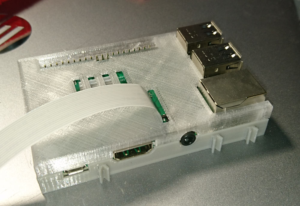

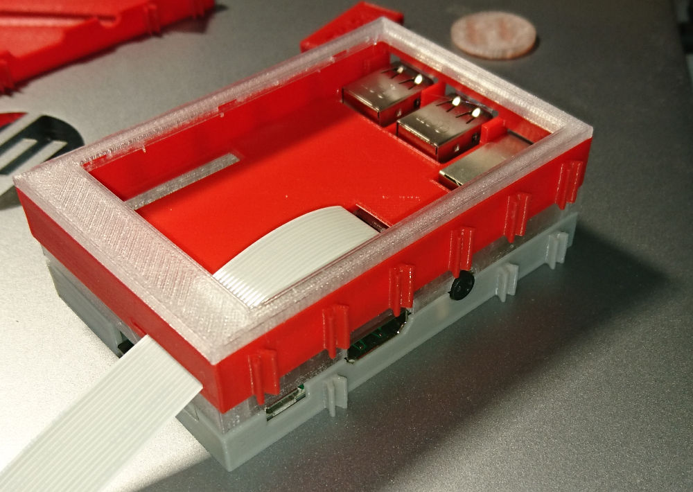

Hallo zusammen,
auf meinen Wunsch hin hat @PHabermehl noch ein weiteres Gehäuse erstellt, welches den Standard Kamera-Port des Raspberry Pi unterstützt.
Das Kabel wird nach oben zwischen dem Display-Gehäuse und dem Raspi-Gehäuse geführt. Zuvor hatte ich mir in das Standard-Gehäuse den zusätzlichen Schlitz selber gefräst.
Zudem bietet es auch einen Ausgang für den Standard Raspi-Display-Port.
Das Oberteil des Gehäuses findet Ihr unter https://github.com/ftCommunity/tx-pi/tr ... on_slotpng
Und so sieht es im Einsatz aus:
Danke noch einmal an Peter. :)

Kleine Ergänzung meinerseits :
Das Kamerakabel kann durch das Displayunterteil geführt werden, dazu habe ich unter dem o.g. Link auch ein modifiziertes Displaygehäuse abgelegt.
Gruß

Beitrag von tintenfisch » 12 Jun 2019, 11:38
PHabermehl hat geschrieben:[...]
Ja stimmt, das zeigt das zweite Bild in meinem Beitrag und Du hast es mir auch erzählt... :oops:
