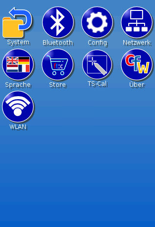

habe meine alte Installation dann mal geupdated. Lief soweit ohne Probleme durch. Was mir nun auffällt, oder ich habe es auf den Augen, wo ist die App zum kallibrieren des Displays geblieben? Die ist eindeutig weg.
Gruß

Ups. Wir hatten zwar die App zum Kalibireren ausgetauscht, aber ganz weg sollte die eigentlich nicht sein. Ich schau mir das an und melde mich.mbartelt hat geschrieben: [...] Was mir nun auffällt, oder ich habe es auf den Augen, wo ist die App zum kallibrieren des Displays geblieben? Die ist eindeutig weg.
Du kannst die Installation zunächst so lassen, wir bekommen die TS-Cal App wieder zurück, Du wirst dann einfach wieder das Setup ausführen müssen.

Hallo Manfred,
ich kann das Problem leider nicht nachvollziehen / bestätigen. Ich habe das nun mit zwei Installationen versucht und jedes Mal hatte ich die (neue) TS-Cal App im System-Ordner.
Ausführbar ist sie auch.
Ist das Setup komplett durchgelaufen? Welche Raspbian Version nutzt Du? Jessie oder Stretch (cat /etc/debian_version)?
Evtl. hilft es, das Setup noch einmal auszuführen?
Hat noch jemand das Problem?
Ich habe, abgesehen von einer nicht korrekten Ausführung des Scripts (bspw. Internetverbindung war kurz weg etc.), keine Idee, woran es liegen kann.
Viele Grüße
Lars
PS: Findest Du die "Config" im System-Ordner? Eigentlich sollte nach der Installation / einem Update der System-Ordner so aussehen:
