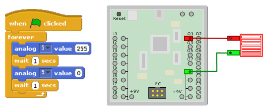

Scratch for Arduino (http://s4a.cat/) kennen einige von Euch. Da in letzter Zeit öfter danach gefragt wurde habe ich mal einen passeneden Sketch für den ftDuino gebaut. Damit lässt sich auch der ftDuino mit S4A ansprechen.
Mehr Infos gibt es in Abschnitt 8.6 und 5.1 des aktuellen Manuals https://harbaum.github.io/ftduino/manual.pdf

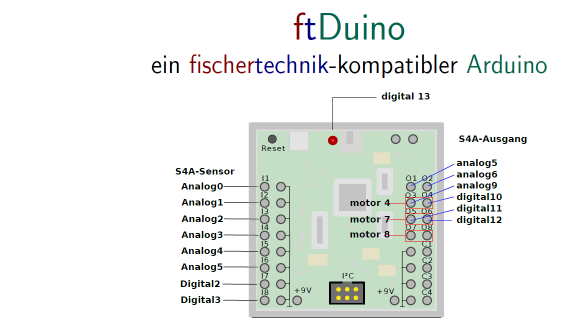

Etwas Nacharbeit leiste ich noch, um auch die Motoren halbwegs nett einzubinden. Bisher kann man nur Einzelausgänge steuern. Aber für sehr viele Experimente reicht ja das auch schon.
Außerdem könnte ich schauen, ob man die PC-Seite nicht auch etwas "ftDuino"-angepasster macht. Das ist bisher auf PC-Seite unverändert und in der ftDuino-Anleitung steht dann, welcher Port im S4A welcher am ftDuino ist. S4A ist überhaput nicht flexibel, was die Auswahl der Ein- und Ausgänge angeht. Also muss ich nehmen was da ist und es halbwegs auf den ftDuino abbilden.
Aber wie gesagt, für Experimenete reicht es allemal und Taster und Temperatursensoren abfragen geht genauso wie das Ansteuern von Lampen und ähnlichem.
- MasterOfGizmo
- Beiträge: 2726
- Registriert: 30 Nov 2014, 07:44
Re: Scratch für ftDuino
Jetzt werden auch drei Motoren unterstüzt. Unter den Scratch4Arduino-Pins 4, 7 und 8 erreicht man die Ausgänge M2, M3 und M4.

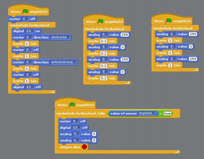

Hallo,
bei mir laufen die Motoren nicht. Das mit dem Blinken funktioniert.
Das Motorenprogramm läuft durch - habe ich über die eingebaute LED geprüft aber die Motoren bewegen sich nicht.
Der Motor im Blinkprogramm läuft.
Was läuft da falsch?
Gruß
FischRob
Gruß
FischRob

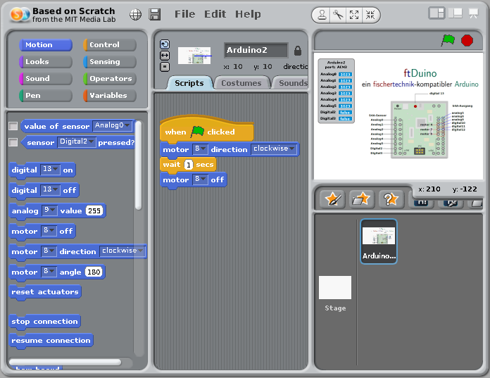

Kleiner Pro-Tipp von Power-User Xaver: Man kann direkt unter dem Arduino-Bildchen in S4A den Button "Paint New Arduino Sprite" auswählen. Dort dann Import klicken und die hier verlinkte Datei importieren und ok klicken. Danach wählt man "Use Connection of sprite Arduino1". Dann hat man oben rechts in dem Bild den ftDuino.
Danach hat man unten zwei Sprites, das alte kann man mit Rechtsklick löschen.
So sieht das dann aus:

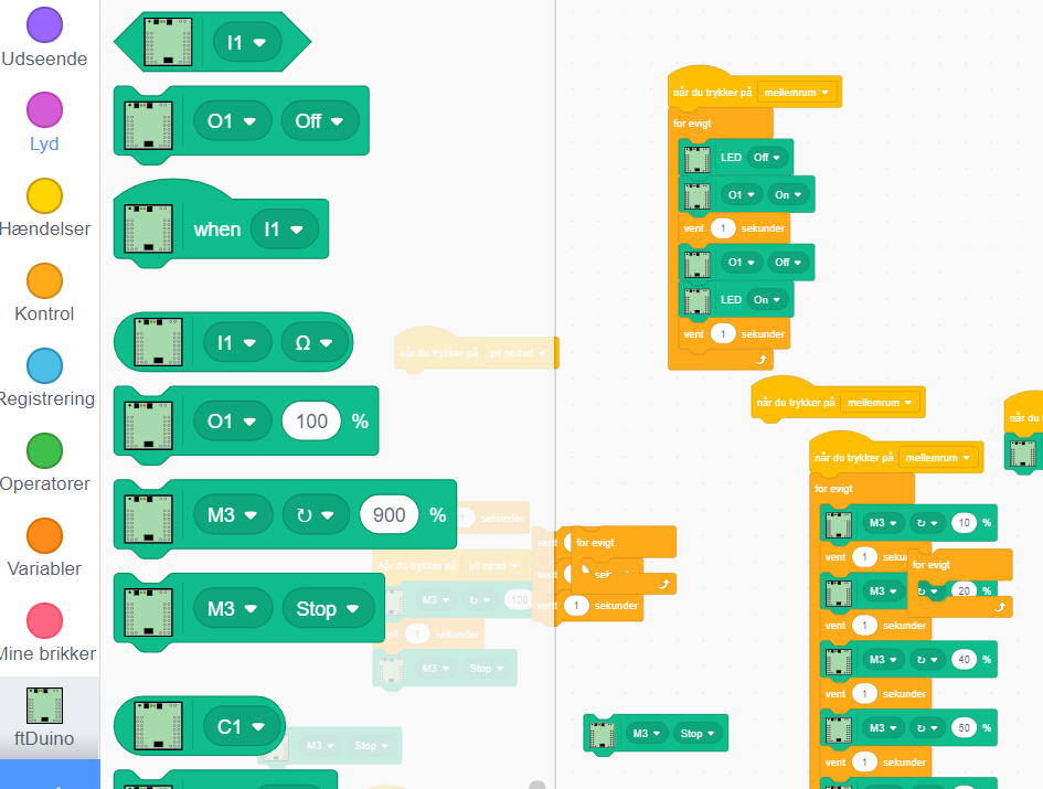

Klasse - damit ist unser 10 jähriger Scratch experte voll eingestiegen und der ftDuino macht ihm riesigen Spass.
Einige Fragen :
1. Kann er die Extension über sein eigenes Scratch profil einbinden
2. wie kann man den Liniensensor oder Ultraschall ansprechen und die Werte anzeigen lassen
Grüsse, Gernot
Einige Fragen :
Grüsse, Gernot

Ah, oh ... habe ich übersehen, die Frage. Ich bin mir auch nicht ganz sicher, um welche Scratch-Version es geht. Der Thread handelte ursprünglich von S4A, also Scratch 1, der letzte Screenshot stammt aber von Scratch 3.
Zu den Fragen (wenn sie sich auf Scrach3 beziehen):
1) Was ist ein "eigenes Scratch-Profil"?
2) Der Liniensensor gibt zwei Spannungen aus. Man kann ihn also mit dem (Ix mV)-Block abfragen. Da kommen dann zwei Spannungen raus, die jeweils der Helligkeit entsprechen. Den Ultraschallsensor unterstütze ich unter Scratch bisher nicht. Kommt abe rbestimmt noch.
Zur Zeit baue ich das ganze Setup noch regelmäßig intern um, weil Scratch3 selbst noch eine Baustelle ist. Aber das soll niemanden davon abhalten, damit zu arbeiten. Es erklärt nur, warum mamn manchmal wenig von den Arbeiten sieht.
