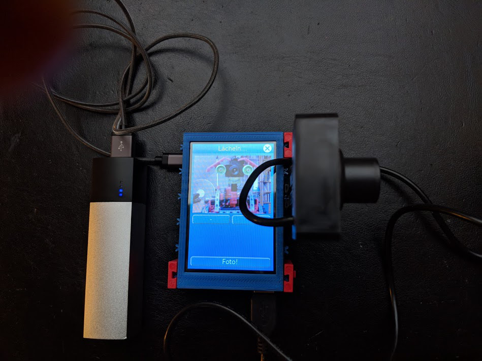

Re: TX-Pi, Raspberry Pi Community-Controller
Hallo zusammen,
nachdem es mir nun auch geglückt ist, den TX-Pi mit selbstgedruckten Gehäuse in Betrieb zu nehmen, möchte ich mich hier vor allem bei MasterOfGizmo bedanken. Tolles Projekt, dass zudem noch super dokumentiert ist. Ich habe eigentlich gar nicht mehr geglaubt, dass ich es hinbekomme, mit dem Fischertechnik 3D-Drucker etwas sinnvolles zu drucken. Inspiriert und ermutiegt durch die ftpedia-Berichte habe ich das Druckbett mit Federn auf Schrauben befestigt, so dass die Feinjustierung deutlich einfacher ist. Zum ersten Test des Mehrwerts der Community-Lösung habe ich die Foto-App von PHabermehl ausprobiert. Auch dafür ein großes Lob.
Als nächstes kommen der ftDuino und das Robo-Interface mit Python dran.
Grüße canu
Grüße canu
Ja dann willkommen im TX-Pi-Club und Danke für die Blumen ;canu hat geschrieben: Zum ersten Test des Mehrwerts der Community-Lösung habe ich die Foto-App von PHabermehl ausprobiert. Auch dafür ein großes Lob.
Für den ftDuino sei Dir die App ftDuinIO und zum ersten Ausprobieren von Robo IF und ftDuino (auch parallel) die App startIDE empfohlen. Und bei Fragen jeglicher Art ... naja, das Forum kennst Du ja
Viel Spaß mit dem kleinen Kerlchen...
Peter
