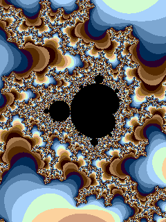

Beitrag von PHabermehl » 17 Feb 2017, 14:35

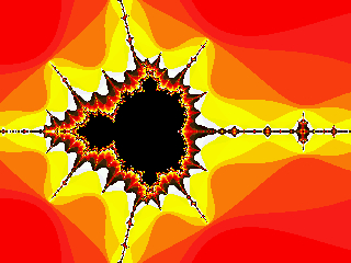

Die eigentlichen Bilder sind noch nicht freigeschaltet, also mal ein Appetithäppchen, frisch vom TXT:

So, Update,
-> Bilder können jetzt nach TXTShow gespeichert werden
Hier noch ne Kleinigkeit zum Einstieg in die Mandelbrot-Welt:
http://www.nahee.com/Derbyshire/manguide.html

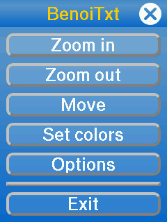

Das aktuelle Menu -> wird nach Tippen auf ein berechnetes Bild angezeigt
Zoom in, Zoom out : nach Auswahl des neuen Bildmittelpunktes im aktuellen Bild durch Antippen wird ein- bzw. ausgezoomt. Neuberechnung muß manuell gestartet werden...
Move: neuer Bildmittelpunkt durch Anklicken im aktuellen Bild, es wird nicht gezoomt, sondern nur der Bildmittelpunkt verschoben.
Set colors: Auswahl eines Farbschemas. Das Bild wird nicht neu berechnet, sondern nur neu gemappt und gezeichnet
Options: Weitere Optionen, siehe unten
Exit: Ende des Programms

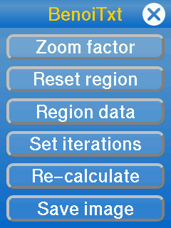

Die weiteren Optionen
Zoom factor Der Vergrößerungsfaktor für die Zoom-Funktion kann gewählt werden
Reset region Der Bildausschnitt wird wieder auf die Startwerte zurückgesetzt
Region data Hier werden die mathematischen Daten des Bildausschnitts angezeigt: Mittelpunkt des Bilds (als Real- und Imaginärteil einer komplexen Zahl, über deren Umgebung dann im Real- und Imaginärteil iteriert wird) und Intervallbreite des Imaginärteils.
Der Realteil hat - nach dem Bildverhältnis 4:3 des Bildschirms - immer die 1 1/3-fache Größe der Imaginär-Intervallbreite. Hier können z.B. auch manuell die Daten eingegeben werden, die sich unter dem am Beginn dieses Posts genannten Link finden...

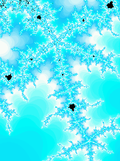

Das unter dem obigen Link genannte Beispiel Nr. 8, Mini Mandelbrot, findet sich mit den dortigen Angaben -1.75, 0, wenn man als Re.center -1.75, als Im. center 0 und als Im. width 0.08 (experimentell ermittelt, kann variiert werden) eingibt, siehe ganz unten.
Set iterations Einstellen der Anzahl der maximalen Rechenschritte pro Bildpunkt in 11 Stufen. Es gilt max_iterations = 2^(Eingabe+3), d.h., es kann zwischen 2^4 (=16) und 2^13 (=8192) Rechenschritten gewählt werden.
Re-calculate Erzwingt Neuberechnung des aktuellen Bilds, z.B. wenn die Iterationstiefe geändert wurde
Save image Dieser Menupunkt ist nur vorhanden, wenn auch TXTShow installiert ist. Dann wird das aktuelle Bild im Album "BenoiTxt" in TXTShow abgelegt.
Enjoy the beauty of fractals - on your TXT
Only Communityfirmware makes it possible :mrgreen:

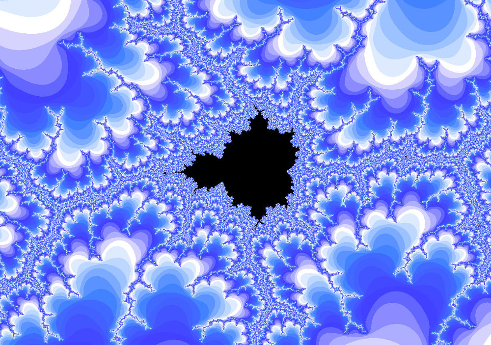

- Added "hi-res" save mode -> options -> save image -> Save TXT image OR calculate 1280x960px. image to save

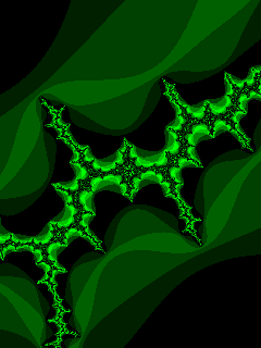

Individualisierbare Farbpaletten, lad- und speicherbar, mit 4 bis 32 Farben.
Wenn man ein Farbfeld antippt, kann man über r-g-b-Regler die Farbe einstellen.
Mit dem "drei-Balken"-Icon kann man die Größe der Farbpalette (4-32 Farben) einstellen.
Das grüne Halbkreis-Symbol dient zum Kopieren einer Farbe,
das grün-gelbe Kreissymbol zum Tauschen zweier Farben.
Mit dem Zauberstab können die Abstufungen zwischen zwei Farben automatisch erzeugt werden.
