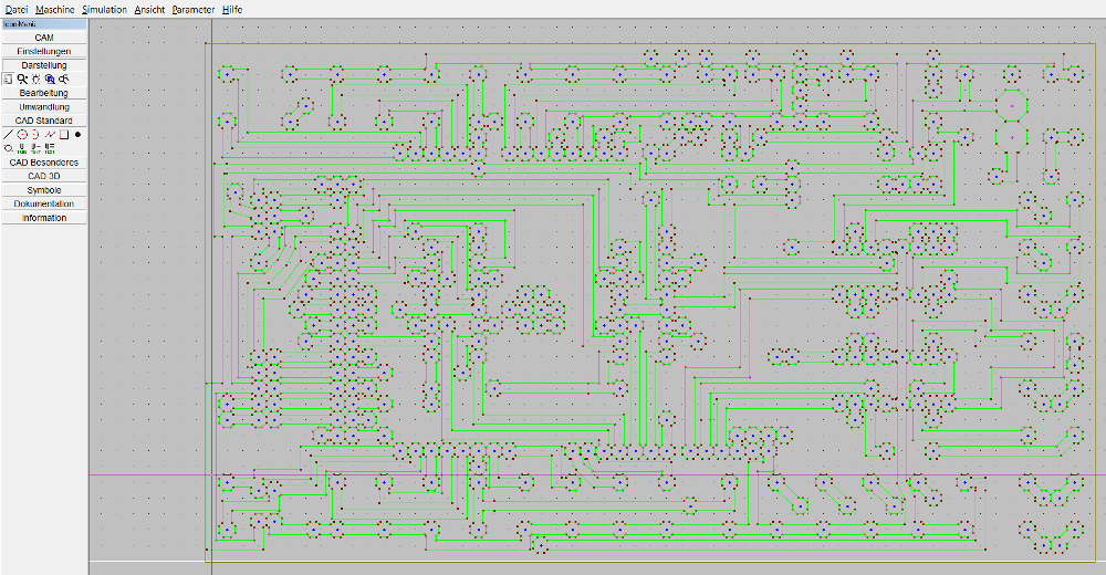

EstherM hat geschrieben: Dazu hätten wir hier auch Fragen:
Hast du das Shield selbst gebaut? Hättest Du vielleicht eine Teileliste und einen Schaltplan? Oder gibt es das kommerziell?
Wie realisierst Du die Stromversorgung? Wieviel Volt?
Und bei der Kommunikation mit dem TX über I2C: Wer ist der Chef? Wer tut, was der andere sagt, bzw. wer leistet die Hilfsdienste?
Für jede weiterführende Information bin ich dankbar.
Gruß
Esther
Hallo Esther,
ich habe das Shield selbstgebaut. Ich habe den Plan in NCCAD erstellt, weil das Tool zur Fräse passt. Leider nutzt NCCAD ein proprietäres Format, das ich hier nicht hochladen kann. Deshalb hab ich nur einen Screenshot.
Ich betreibe den Controller mit 12 Volt (Steckernetzteil von Conrad (2.5 A), da an den Motor ICs etwa 2.7 Volt abfallen. Somit erhält die ft Hardware rund 9.3 Volt.
Zu I²C: Der TX wird zum Master, der Arduino Mega zum Slave. Mir schwebt da so etwas ähnliches vor: https://www.arduino.cc/en/Tutorial/MasterWriter Sobald ich alles fertig dokumentiert habe, werde ich auf die Kommunikation an dieser Stelle noch einmal eingehen.
Auflistung der Teile
- 3D Druck Gehäuse
- Gravurplatte
- Hartpapierplatine (mit selbst eingefrästen Leiterbahnen)
- 4xMotor IC L293B
- 1xFestspannungsregler 5V
- 3xLEDs
- 1xSchalter
- 4xSMD Widerstand 4,7 kOhm (Pulldown Widerstand)
- Pfostenbuchse 10 und 2x 6 polig
- Jede Menge Pins (aus Stiftleisten herausgebrochen)
Ich hoffe, ich konnte helfen
Gruß,
David
