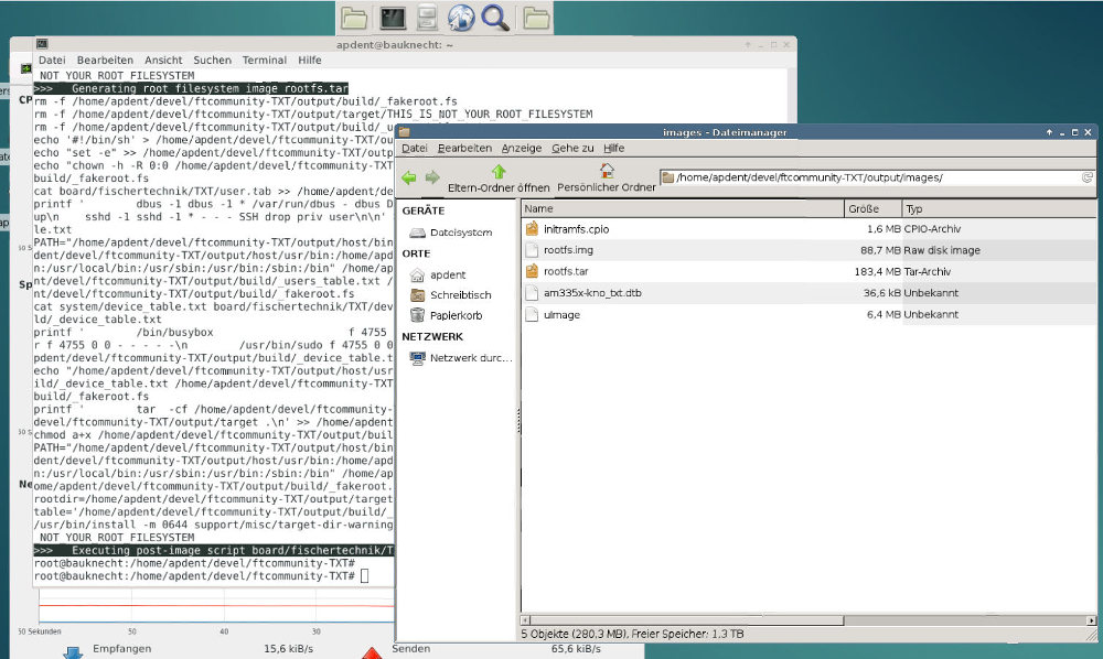

Das sah ich eben im VNCViewer :mrgreen: :mrgreen: :mrgreen:
Ein durchgelaufener fw-build...
viele Grüße
Peter

PHabermehl hat geschrieben:
Sieht auf den ersten Blick sauber aus. :D
