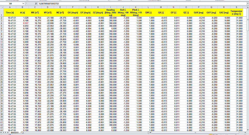

Hallo,
dank der genialen Community Firmware funktioniert das Data Logging auf die TXT SD-Karte nun schon ganz gut.
Die Daten werden gleich im Excel Format gespeichert. Die Daten sind für mich wichtig für die Auswertung, Steuerung und Regelung bzgl autonomes Fahren.
Ein Bildschirmfoto anbei mit 10Hz sampling rate: Leider entspricht die Samplingrate mit max ca 25Hz noch nicht meiner Erwartung. Deshalb die frage, wie man diese höher und zwar über 100Hz bekommt. An die visuelle Anzeige zu verzichten habe ich schon gedacht. Aber ist der QTimer die beste Methode oder gibt es bessere in Python? Ist der I2C Bus im High Speed mode?
Außerdem verstehe ich nicht warum die gespeicherten Datenzeilen immer weniger sind wie theoretisch via Samplingrate und Zeit errechnet. Die Anzahl der Datenzeilen sind Zufällig (z.B 1330 oder 327 Zeilen). Ein überlauf der Liste bzw das der TXT nicht genügend RAM hat denke ich ist nicht die Ursache für diesen Fehler. Ich vermute mal das der I2C Bus mit der Kommunikation abbricht. Leider gibt Python keine Fehlermeldung aus.
Das Python Programm ist da:
https://github.com/chehr/ftc-apps/blob/ ... /bno055.py

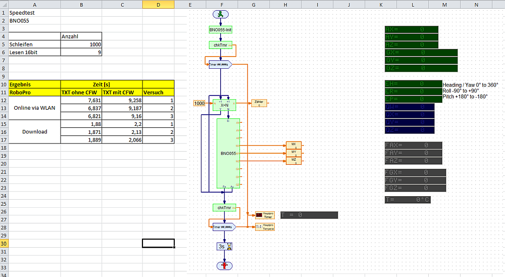

Re: CFW: Data Logger
Hallo Richard,
habe mal Messungen mit RoboPro mit und ohne CFW durchgeführt und es gibt reproduzierbar einen Geschwindigkeitsunterschied von ca 20%, wobei die CFW etwas langsamer ist.
Via WLan Verbindung ist natürlich diese die Schwachstelle aber auch im Downloadbetrieb jeweils mit und ohne CFW gibt es den Unterschied.
Weitere Infos anbei Zur Info:
Angeschossen war der BNO055 Sensor
Zeitdauer gemessen nach 1000 Lesezyklen a 9 x 16bit Sensorwerte - RoboPro Programm ist im Bild anbei.
Einen Geschwindigkeitsunterschied mit 100kHz oder 400kHz I2C Lesegeschwindigkeit in den RoboPro Settings konnte ich nicht feststellen.
ich muß mich korrigieren, ich meinte eigentlich <100kHz mit der CFWchehr hat geschrieben:>100kHz mit CFW
Hmm. Wenn ich mich nicht verrechnet habe kommst Du da dann auch beim schnellsten Lauf (Originalfirmware, 1,88 Sekunden) nur auf etwa 76Kbit/s. Da muss irgendwas anderes bremsen als der I2C-Bus...chehr hat geschrieben:Zeitdauer gemessen nach 1000 Lesezyklen a 9 x 16bit Sensorwerte - RoboPro Programm ist im Bild anbei.
Verdacht nach Bauchgefühl: Die CPU ist am Anschlag (würde auch dazu passen dass die CFW etwa 20% langsamer ist - da braucht der Launcher schliesslich auch etwas CPU)...
