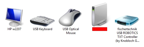

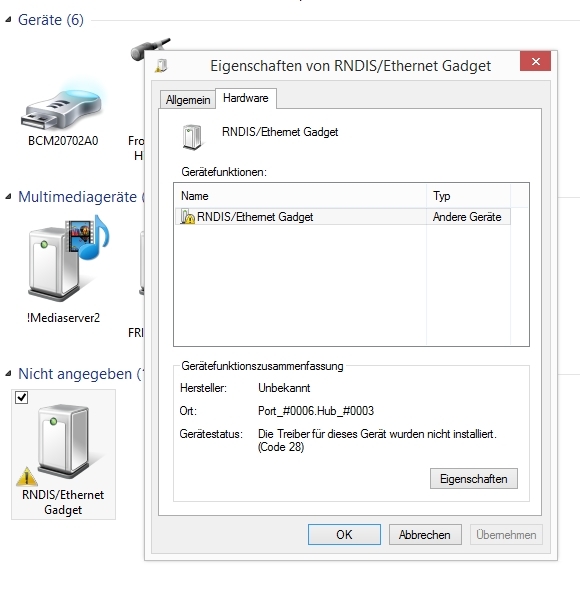

USB-Anschluß
Mit Original FT-Firmware für den TXT, kann ich mit RobPro auf den TXT zugreifen.
In der Systemsteuerung ist FT- USB Robotics Controller by Knobloch.
Mit Community-Firmware für den TXT, kann ich mit RobPro nicht auf den TXT zugreifen.
In der Systemsteuerung erscheint ein unbekanntes Gerät: RNDIS/Ethernet Gadget
Gibt es noch andere Möglichkeiten ins W-LAN-Netzwerk zu kommen ohne ein neues Passwort ?
Und welchen USB Gerätetreiber darf ich installieren.
