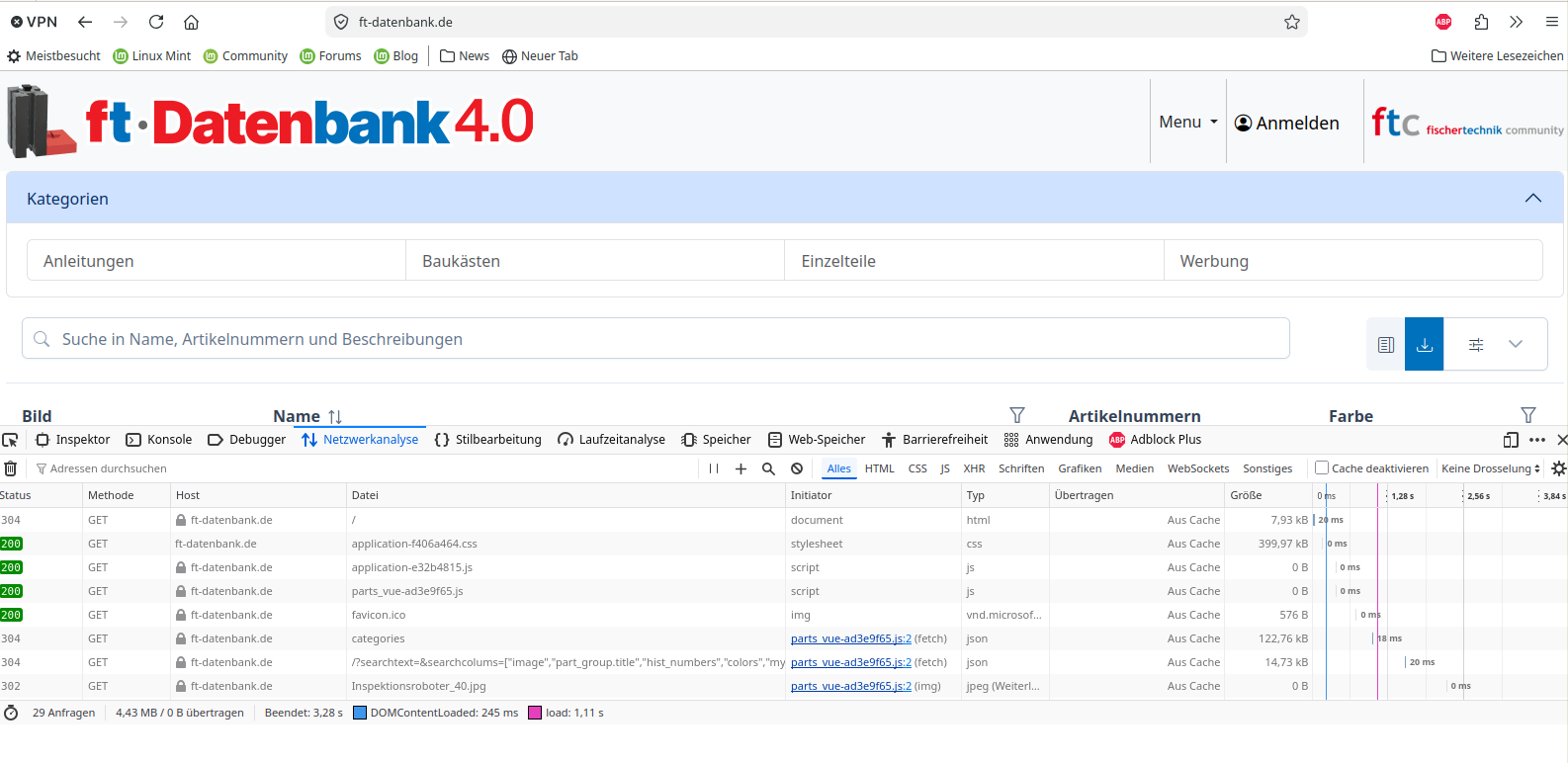

Hallo,
in meiner Linux-Mint-Umgebung funktioniert die DB mit Firefox 150.0.1 (64-Bit).
Ebenso mit Chrome Version 91.0.4472.77 (Official Build, ungoogled-chromium) custom (64-Bit)
Auf Windows 11 mit Firefox läuft es auch. Mit Edge wird beim erstmaligem Aufruf eine Liste angezeigt, wo nur das erste Icon zu sehen ist. Gleiches Verhalten beim Chrome. Wenn man richtig sucht, passt aber Alles.
Vielleicht ein Problem mit der Browser-Version, Javascript-Einstellung oder einem Browser-plugin (Ad-Blocker)?
Manchmal hilft in solchen Fällen das Löschen des Browser-Caches und ein Neustart des Browsers.
Oder schlägt da evtl. ein Security-Feature zu?
Man könnte mal in den Erweiterten Einstellungen des Browsers - Developer Tools ansehen, was da geladen wird und ob Javascript-Fehler kommen. Manchmal ist es auch ein Timing-Problem mit dem Netzwerk. D.h. das Javascript-Programm erwartet, dass eine Komponente bereits geladen ist, deren Laden unerwarteterweise verzögert wird. Bei hinreichend schnellem Netzwerk fällt das nicht auf.
Bildschirmfoto vom 2026-05-05 19-32-35.png (195.79 KiB) 5916 mal betrachtet
Grüße
Florian
