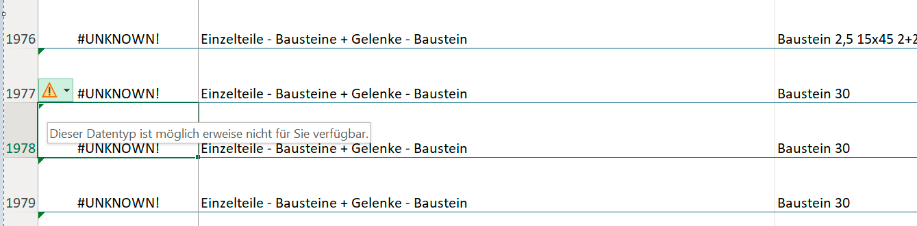

So, das ist so eine Sache mit Optimismus...

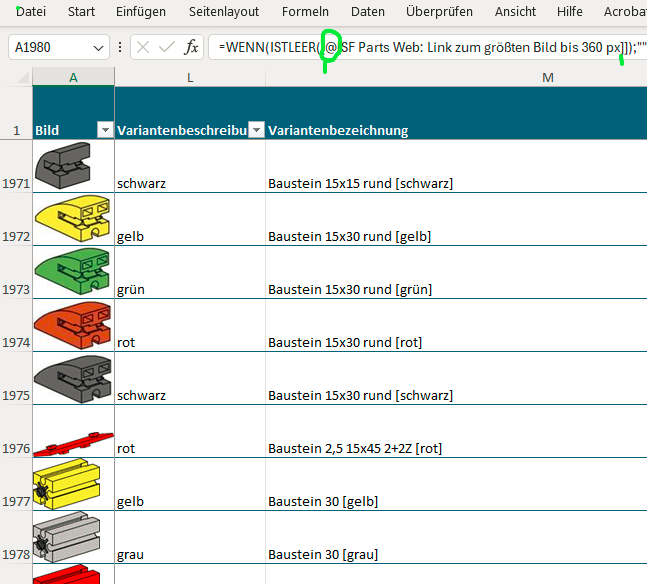

Ich habe jetzt auf meinem Rechner Office LTSC 2024 installiert und -- es ging erst mal nicht
Dann habe ich genauer rein geschaut, weil ich verstehen wollte, was denn die Formeln in Spalte A so machen. Ist mir nicht ganz gelungen...
Aber: Wenn ich ein Feld in Spalte A angeklickt habe, dann oben in die Eingabezeile geklickt habe und dann Return gedrückt, ist das Bild erschienen, obwohl vorher ein Fehler angezeit wurde. Aber leider nur das Bild in der einen Zelle.
Dann habe ich die Formel weiter auseinander nehmen wollen und bin über den Klammeraffen gestolpert. Das ist ja wohl was neues, sodass ich da gestöbert habe. In der Doc steht, dass man in vielen Fällen den Klammeraffen einfach weglassen könnte, also habe ich das probiert, dann ging es nicht. Dann habe ich den Klammeraffen wieder eingeführt und -- TATA -- alle Bilder sind erschienen.
Dann Excel wieder zugemacht, wieder geöffnet, alles wieder weg. Einen Klammeraffen weg und wieder hin, alle wieder da. Noch nicht ganz, wie ich mir das vorstelle aber einen großen Schritt weiter. Jetzt vermute ich noch, dass ich irgendwo in einer Option was einstellen muss, dass die dynamischen Tabellen automatisch ausgewertet werden.
Und die spannendste Frage: landen die Bilder auf den Etiketten...? Das habe ich bisher auch noch nicht hinbekommen. Vielleicht brauche ich doch die CSV-DAtei....
Ich werde morgen weiter probieren.
Gruß
Sascha
Re: Etiketten mit Strichcode
Verfasst: 18 Nov 2024, 09:56
von steffalk
Tach auch!
Die Formel ist ja =BILD(Ausdruck_für_die_URL_zum_Bild). Das "@" darin ist, weil ich mich auf einen Spaltennamen der Tabelle beziehe (das gibts schon mindestens seit 2007, wahrscheinlich noch viel länger).
Als Du eine Formel geändert hast, hat Excel das - weil's innerhalb einer als solche markierten "Tabelle" steht - die Formel in die gesamte Spalte dupliziert. Vor allem hat sie die Zellen dabei aber alle neu berechnet.
Evtl. hätte ein F9 (bzw. Menüband Formeln, ganz rechts "Neu berechnen") auch gereicht.

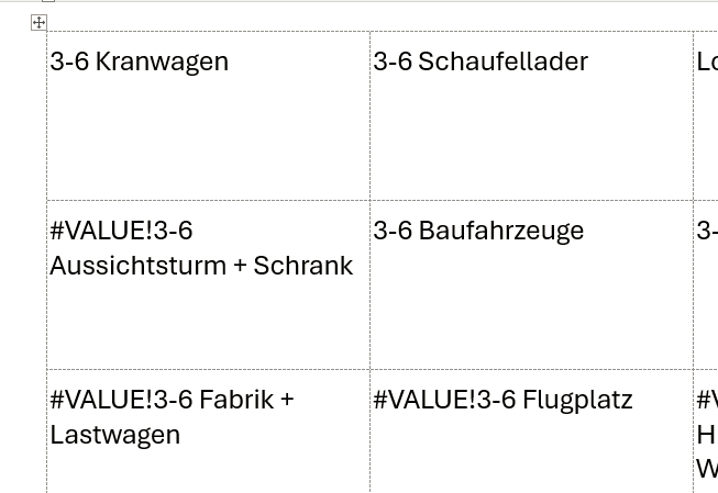

Verfasst: 18 Nov 2024, 21:23
von saschaj
Hallo,

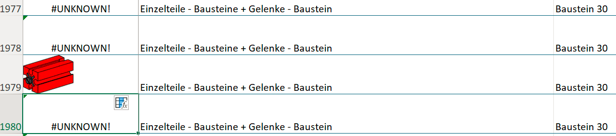

ich versuche mal ausführlich zu Beschreiben, was bei mir so geht oder eben nicht, vielleicht kann ja jemand für die Zukunft draus lernen...
Es sieht für mich so aus, als ob Excel nicht versteht, was da drin steht. Und wenn ich F9 drücke, wird es auch nicht besser. Aber wenn ich in die Zelle reinclicke und dann im Textfeld return drücke, tut es:
Und wenn ich dann die Formel editiere, z.B. den Klammeraffen raus, return und wieder rein (mit den eckigen Klammern), werden alle Bilder angezeigt.
Es hat auch schonmal mit der Taste Formel->NeuBerechnen geklappt, aber heute will es das nicht. Da passiert einfach nichts.

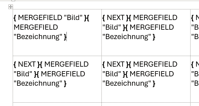

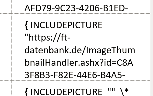

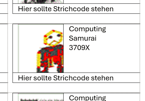

Aber nun der nächste Haken: Wie kommen die Bilder nach Word zu den Ettiketten?
Wenn ich die Serienbrieffunktion starte, die Datenquelle wähle (Excel-Dokument) und Felder wie "Beschreibung" auswähle, alles kein Ding, klappt sofort. Aber mit dem Feld "Bild" erscheint nichts. Bis gerade eben, jetzt wo ich es nochmal reproduzieren möchte für die Screenshots erscheint immerhin ein "#VALUE!" in der Vorschau.
Bei den Etiketten ohne #VALUE! war kein Bild hinterlegt.

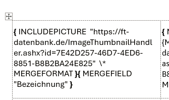

Wenn man sich die Feldfunktionen anzeigen lässt (Alt+F9):
Da endet mein Word/Excel-Latein

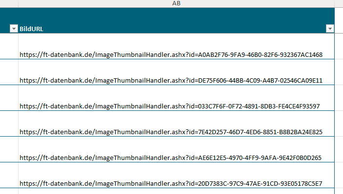

Also dacht ich, ich kann ja mal Alternativen probieren:
Ich habe mir aus der Tabelle die URLs zu den Bildern zusammen gebaut. Die kann ich auch im Browser aufrufen:
Kann ich jetzt das in die Etiketten bekommen?
Und so geht das auch, aber ist jetzt in jeder Zelle das gleiche Bild (logisch).
Und jetzt wäre ja irgendwie klar, wenn ich jetzt die URL aus der Excel-Tabelle bekommen würde, müsste es doch gehen. Aber hier scheitere ich gerade. Und irgendwie habe ich die Hoffnung, dass Stefan das jetzt aus dem FF beantworten kann.
Oder bin ich mit dem Ansatz eh auf dem Holzweg? Ich liege mit einem Infekt im Bett und habe das Gefühl, die Hirnwindungen drehen sich nur widerwillig und langsam, vielleicht auch noch in die falsche Richtung?
Viele Grüße
Sascha

OK, wenn Du ein Seriendokument in Word haben möchtest und gar keine Excel-Tabelle, kannst Du z.B.
1. In der Excel-Tabelle eine Spalte bauen mit der Formel, die innerhalb der =BILD()-Funktion in Klammern steht. Die fügt ja einfach "https://ft-datenbank.de" und die Image-URL-Spalte per & zusammen.
2. Diese Excel-Tabelle als Deine Serienbrief-Steuerdatei in Word angeben.
3. Wie von Dir schon beschrieben daraus den Serienbrief mitsamt der Bilder machen.
Sollte klappen - wenn nicht, gerne schreiben.

der letzte Schritt in Word gelingt mir einfach nicht. Ich bekomme keine variable Bilder in die Etiketten. Immer das gleiche Bild geht, aber eben irgendwie abhängig von den Einträgne in Excel bekomme ich nicht hin.
Egal, ob ich das Bild aus Spalte A direkt nehme, oder eben die zusammen gebauten URLs, auch nicht nochmal als Wert statt formel kopiert, irgendwie kommt kein Bild. Bin gerade etwas ratlos.
Wenn Du da noch Tipps für mich hättest, wäre super.
Verfasst: 19 Nov 2024, 23:29
von steffalk
Tach auch!
Da klingelt was bei mir. Das ist dasselbe Problem, dass ich auch vierteljährlich habe, wenn ich aus dem aktuellen ft:pedia-Artikelbestand ein Word-(Serien-)Dokument mache, dass alle Literaturverweise zu allen Artikeln incl. Links zu den PDFs mit Seitenangabe erstelle. Daraus speisen wir nämlich faulerweise beim Setzen von Beiträgen die Literaturverweise, wenn sich jemand auf einen früher erschienenen Artikel bezieht.
Das ist tricky, aber es geht.
Der Trick ist, dass Du im INCLUDEPICTURE-Feld die URL selbst (das zwischen den Anführungszeichen) aus den Seriendaten holen musst. Sprich: In die Anführungszeichen rein kommt ein MERGEFIELD-Feld mit der URL zum Bild. Du musst also so vorgehen:
1. Hab die Excel-Datei incl. einer Spalte mit der vollständigen URL zum Bild. Es ist nicht wichtig, ob Du in Excel schon wo daraus mit der BILD-Funktion ein Bild machst.
2. Starte ein Word-Seriendokument mit der Excel-Datei als Datengrundlage. Du kannst da direkt "Etiketten" wählen und alle möglichen Formate (sagen wir mal von Avery-Zweckform Nr. soundso) wählen.
3. Ins erste Etikett kommt:
{ INCLUDEPICTURE "{MERGEFIELD "BildUrl" }" }
und sagen wir mal nach einem Leerschritt noch ein
{ MERGEFIELD "Bezeichnung" }
oder was immer Du da halt haben willst.
Aktualisiere NICHT das Feld! Sonst ist die Formel durch die (erste) URL ersetzt.
4. Wähle die Seriendruck-Funktion "Etiketten aktualisieren" (der letzte Befehl im Teil "Schreib- und Einfügefelder"). Das dupliziert das alles in alle anderen Etiketten des Bogens.
5. Starte den Seriendruck in eine neues Dokument ("Einzelne Dokumente bearbeiten").
6. In diesem Dokument markiere alles (Strg+A) und aktualisiere alle Felder (F9) - und warte. Das dauert evtl. minutenlang. Jetzt holt er sich alle Bilder.
7. Schritt 3 könnte man noch verfeinern, indem man das Bild per WENN-Funktion nur holt, wenn die URL nicht leer ist. Das wollte mir beim ersten Anlauf aber nicht gelingen. In Excel könnte man ja ersatzweise die URL zu einem "kein Bild"-Bild oder einem weißen 1x1-Pixel-Bild berechnen lassen.
Beispiele findest Du unter https://www.ct-systeme.com/LargeDownloa ... ketten.zip
Da habe ich auch die beiden verfügbaren Etiketten-Berichte aus SF Parts nach PDF exportiert eingefügt. Vielleicht helfen die ja schon direkt weiter?

Hallo Stefan,
vielen Dank für Deinen geduldigen Support und das direkte Bereit stellen Deiner Dateien. Das half mir jetzt in soweit weiter, dass ich es weiter eingrenzen konnte.
Wenn ich Dein Dokument Seriendokument fertig gemischt.docx anschaue, dann kann ich da mit Alt+F9 zwischen den fertigen Etiketten und der Ansicht mit den Feldbefehlen hin und her schalten.
Dann sehe ich z.B.:
Diesen Schritt finde ich bei mir nicht. Ich kann nichts hin und her schalten und daher auch nichts in dem Schritt aktualisieren. Irgendwas macht er beim Mischen anders.
Wenn ich Dein Dokument nochmal mische, tut es einwandfrei. Also klemmt irgendwas in meinem Vorlagendokument.
Gruß
Sascha
Verfasst: 20 Nov 2024, 19:40
von steffalk
Tach auch!
Naja, die Hauptsachen sind:
- Im Seriendokument muss die URL des INCLUDEPICTURE-Feldes selbst wieder ein MERGEFIELD-Feld sein. Das bekommst Du nur hin, wenn Du (z.B. via Alt+F9) Feldfunktionen anstatt Feldergebnisse anzeigen lässt.
- Nachdem das Seriendokument mit den Daten zu einem neuen Dokument zusammengeführt wurde, muss man darin (also in dem langen großen Dokument) einmal alles markieren (Strg+A) und dann die (alle) markierten Felder aktualisieren (mit F9, nicht zu verwechseln mit Alt+F9).
Das klappt nicht? Dein Screenshot sieht noch so aus, wie wenn in INCLUDEPICTURE konstanter Text und nicht ein MERGEFIELD drinsteht.
Wenn's gar nicht klappen will, könnte ich, wenn Du willst, mal per TeamViewer zu Dir kommen und wir machen das zusammen fertig.
Gruß,
Stefan
Verfasst: 20 Nov 2024, 19:50
von saschaj
So, jetzt habe ich nochmal alle Schritte in der Etikettenvorlage von vorne gemacht. Ich wüsste nicht, dass ich was anders gemacht habe, aber jetzt geht es. :mrgreen:
Jetzt konnte ich der Tabellenzelle auch eine weitere Tabelle einfügen, um den Platz links für ein Bild zu nutzen, rechts kommen die Texte rein und unten dann irgendwann der Strichcode. Jetzt ist es nur noch so, dass die Bilder wohl nicht so geschrumpft werden, dass sie komplett in die Zelle passen.
Nächste Baustelle!
