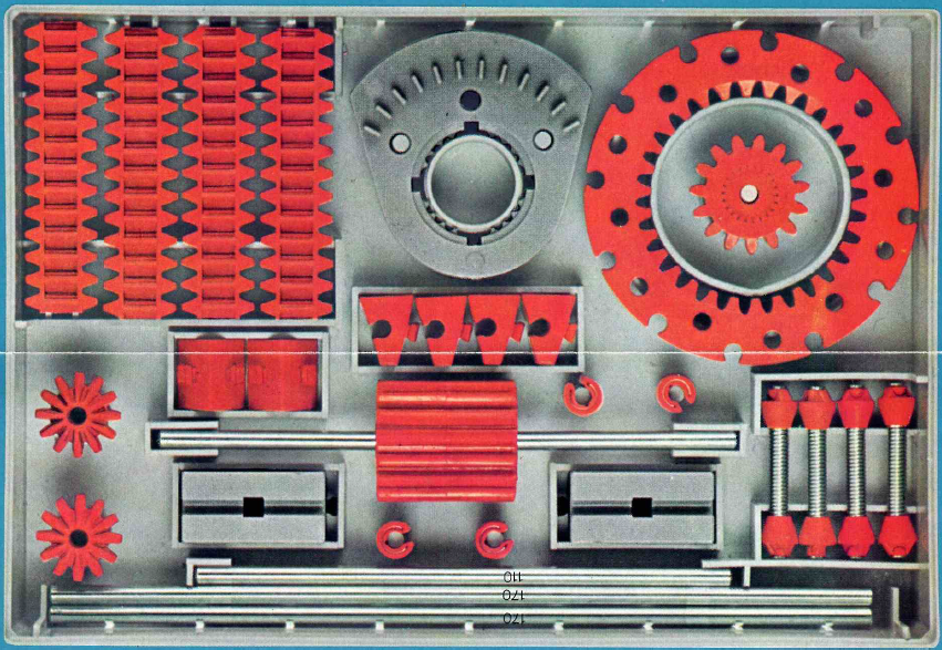

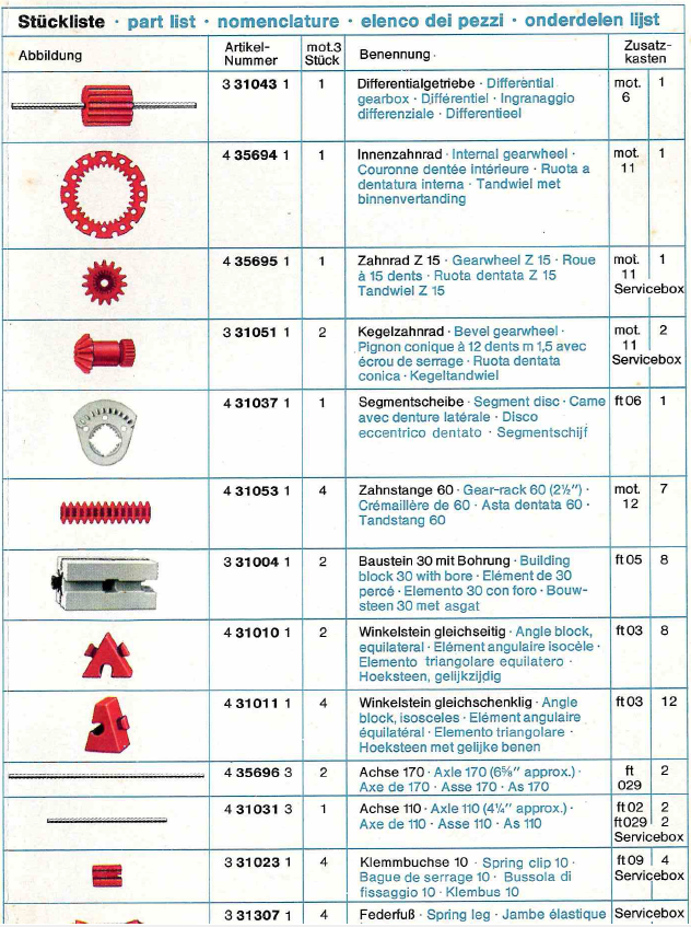

das Differential war Inhalt des Kasten mot3. Das Zahnrad ist 30 mm breit und hat 15 Zähne
Einzelheiten zum Kasten gehen aus den Anhängen hervor.
Ich hoffe, dass ich weiterhelfen konnte.
Falls erforderlich kann ich von der dazugehörigen Bauanleitung ein PDF erstellen. PDF lassen sich leider nicht als Anhang (=ungültige Dateierweiterung) hinzufügen.
