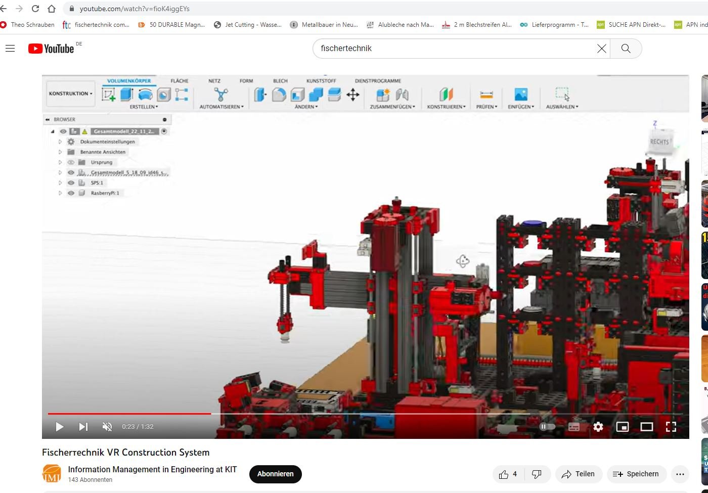

Hallo zusammen,
ich habe noch etwas dazu gefunden. Da gibt es eine fertige ft-Datenbank für VR.
https://www.youtube.com/watch?v=fioK4iggEYs
VR fischertechnik.JPG (157.05 KiB) 16507 mal betrachtet
