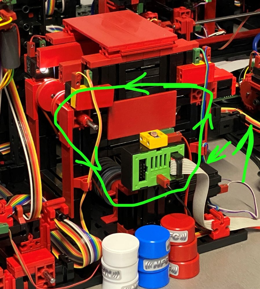

Vielen Dank schon mal für eure hilfereichen Antworten. Nochmals zu meinem Anwendungsszenario. Ich habe vor eine Art Condition Monitoring Anwendung zu realisieren. Ziel ist es eine Benutzeroberfläche zu entwickeln, welche mir zeigt, wann bspw. das Förderband i.O. (heißt alles läuft wie es soll) oder n.i.O (wenn bspw. die Gummiriemen nicht mehr auf den Förderrollen sitzen, siehe dazu Bild "Förderband und Gummiriemen). "1" kennzeichnet dabei den Mini Motor.
Förderband und Gummiriemen.jpg (190.38 KiB) 12432 mal betrachtet

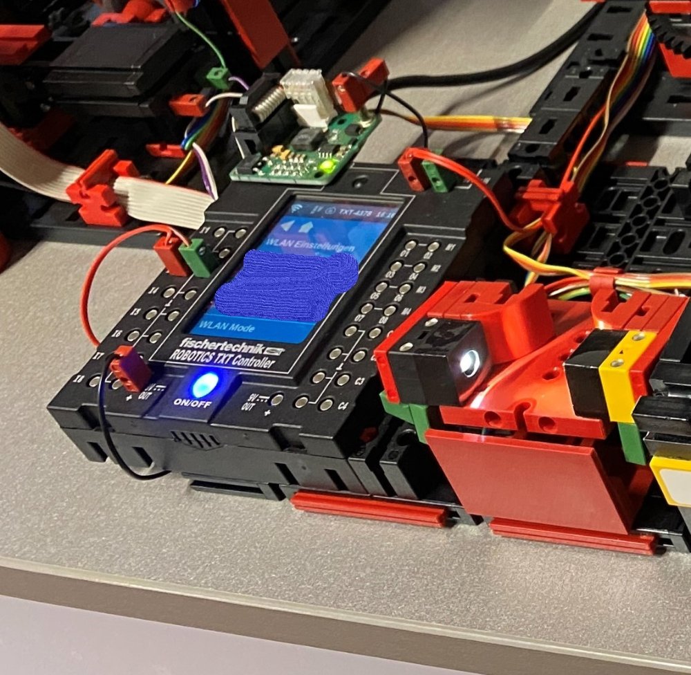

Leider bin ich gerade nicht vor Ort, weshalb die Bilder nicht super sind. Aber als TXT Controller verwende ich diesen hier:
Bild TXT Controller.jpg (201.08 KiB) 12432 mal betrachtet

hier hat jemand den ACS712 "empfindlicher" gemacht um Ströme im Milliampere-Bereich zu überwachen und anzuzeigen.
Andere Experimentiermöglichkeit wäre eine "Drehzahlüberwachung" über Impulse. Wenn der Motor z. B. mit geringer oder
keiner Last läuft, dreht z. B. die geräteseitige Antriebswelle allgemein etwas schneller. Kommen die Impulse in kürzeren
Abständen als im normalen Betrieb, liegt eine Störung vor. Ebenso kann man eine zu lange Dauer zwischen den Impulsen
auswerten. Zum Beispiel bei Überlastung oder defekte Lager wenn die Drehzahl sinkt.
Glaube, die Strommessung ist sicherlich der einfachere Weg.
Der Link zum ACS712:
https://wolles-elektronikkiste.de/acs712-stromsensor
Wenn man im Link weiter runterscrollt gibt es auch über den ADS1115 etwas zu lesen.
