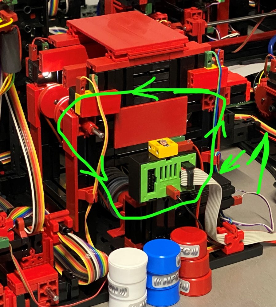

Vielen Dank schon mal für eure hilfereichen Antworten. Nochmals zu meinem Anwendungsszenario. Ich habe vor eine Art Condition Monitoring Anwendung zu realisieren. Ziel ist es eine Benutzeroberfläche zu entwickeln, welche mir zeigt, wann bspw. das Förderband i.O. (heißt alles läuft wie es soll) oder n.i.O (wenn bspw. die Gummiriemen nicht mehr auf den Förderrollen sitzen, siehe dazu Bild "Förderband und Gummiriemen). "1" kennzeichnet dabei den Mini Motor.
Förderband und Gummiriemen.jpg (190.38 KiB) 12421 mal betrachtet
Leider bin ich gerade nicht vor Ort, weshalb die Bilder nicht super sind. Aber als TXT Controller verwende ich diesen hier:
Bild TXT Controller.jpg (201.08 KiB) 12421 mal betrachtet
