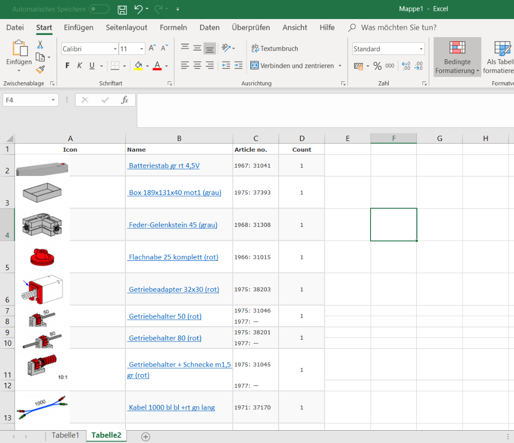

Hallo Jan
ja, man kommt _relativ_ weit. Das Problem ist, dass die Jahres-zahl und die Artikelnummer bzw. mehrere Artikel-Nummern im gleichen Feld landen.
siehe ScreenShot:
Aber evt. mache ich da auch was falsch...
Viele Grüße
Christoph

Re: Stücklisten aus der FT-DB exportieren
Verfasst: 22 Mai 2020, 16:21
von juh
Hallo Christoph,
ja, schrieb ich ja schon:
juh hat geschrieben:
22 Mai 2020, 13:10
Einziges Problem sind die mehrfachen Bateilnummern, die in getrennten Zellen untereinander landen. Das könnte man aber über einen kleinen Umweg über Word lösen.
Problem ist, dass die Bauteilnummern von der FTDB durch manuelle Zeilenumbrüche ("<br>") getrennt werden, was Excel beim direkten Import dazu bringt, jedes Mal eine neue Zelle anzufangen. Da mir nicht bekannt ist, wie man das beim direkten Copy&Paste unterdrücken kann (beim Import als gespeichertes HTML ginge es vlt., das ist aber mind. genauso aufwändig), hier also der Umweg über Word:
