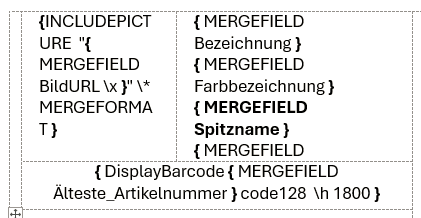

Hi,
bei weiteren Recherchen bin ich immer wieder auf das Problem gestoßen, dass Leute sagen, dass die Größen bei includepicture nicht passen oder nicht bleiben. Die Antwort ist dann immer, dass man das Bild in eine Tabellenzelle mit fester größe sperren sollte, dann würde das Bild da rein schrumpfen. Tut es aber nicht, es wird einfach zugeschnitten. Das schreiben auch in den Foren die User immer, ab dann gibt es keine Hilfestellugnen mehr ...
Ich hoffe noch auf einen Schalter irgendwo, der das abstellen kann.
Ich werde das lange Thema am Ende nochmal zusammen schreiben. Aber in Kürze zu den Barcodes:
Es gibt rinrn Feldbefehl in word, dem gibt man die code-Typ mit und den Inhalt und dann bekommt man direkt den code. Mit weiteren Schaltern kann man noch text drunter anzeigen, die Größe verändern und andere Dinge. Das kann auch QR codes.
Sieht bei mir dann so aus:
code128 ist der Typ, Mergefield.. die Teilenummer aus Excel und das \h 1800 habe ich ausprobiert, bis der code gut in die Zelle gepasst hat.
Ich versuche jetzt mal, ob ich die Strichcodes auch lesen kann, das wird mich vermutlich eine Weile beschäftigen, da bin ich nämlich auch Anfänger.

Beitrag von steffalk » 21 Nov 2024, 18:26
Tach auch!
Ich hab mir das IncludePicture-Feld nochmal angeguckt. Da gibt es im UI Ankreuzfelder, um die Breite bzw. Höhe von der Quelle zu übernehmen. Das Feld hat dann zusätzliche Schalter \x \y:
{ INCLUDEPICUTER "{ MERGEFIELD "BildUrl" }" \x \y }
BildUrl muss das Serienfeld mit dem Link zum Bild sein natürlich.
