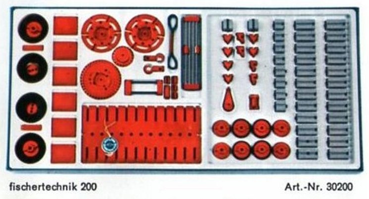

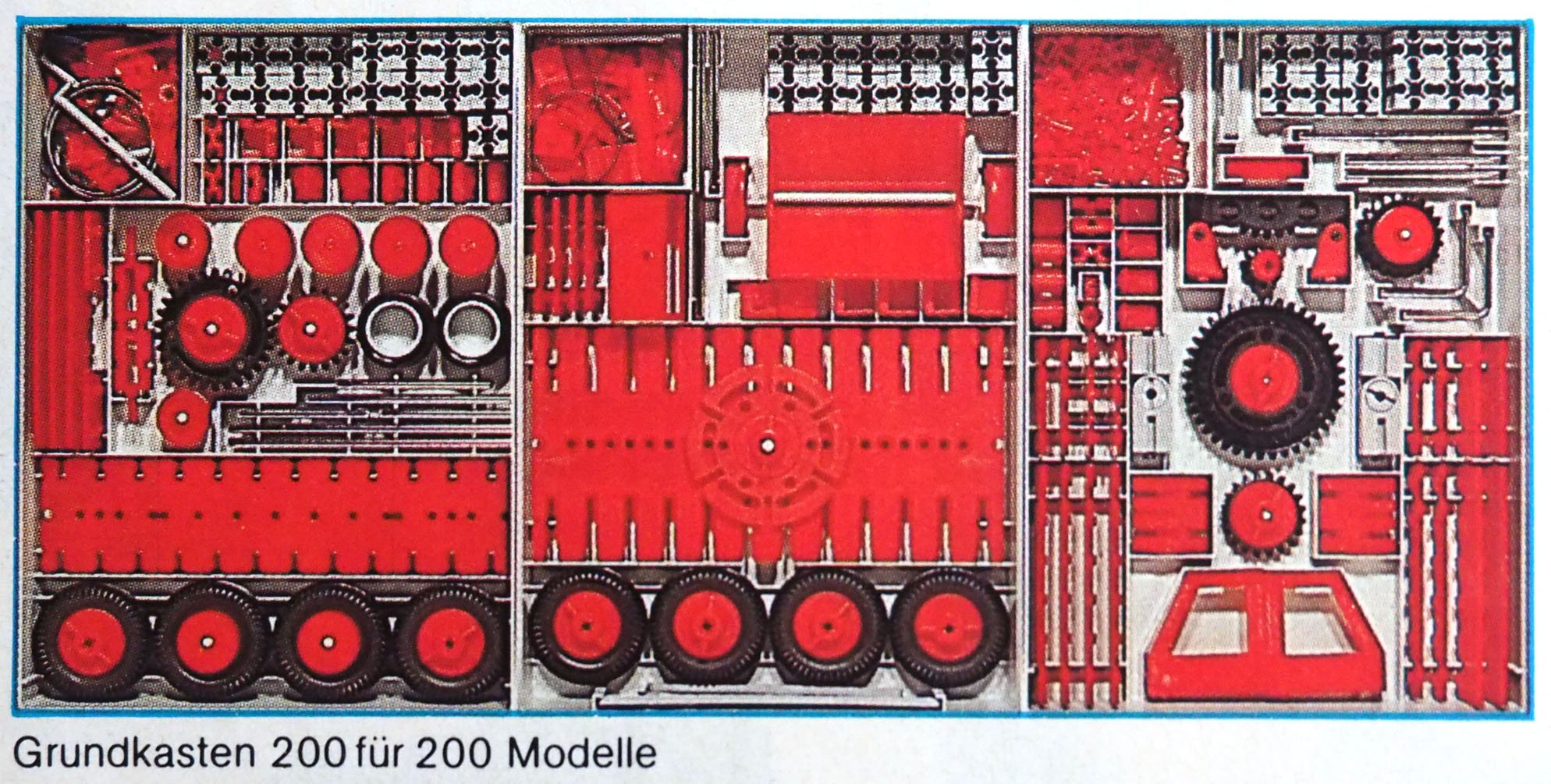

Ich habe mal ein paar Bilder zusammengesucht bzw. zusammengebastelt:
  • "1966_200" zeigt einen Kasten erster Generation, von welchem mutmasslich die verlinkte Stückliste stammt.
  • "1975_200" zeigt das Modell von 1975 mit kleiner Wanne. Dieses Bild habe ich aus den Anleitungen, die für die einzelnen Teilkästen 50, 50/1 sowie 50/2 separat vorlagen mangels Prospekt von 1975 selbst zusammengebastelt.
  • "1977_200" schliesslich stammt aus einem Prospekt von 1977/1978.
An der relativen Grösse zur Grundplatte 180x90 sind die Abmessungen der Wannen deutlich zu erkennen. Das 1975er-Modell benutzte offensichtlich 250er-Wannen, das von 1977 500er-Wannen (leider werden die Bilder autoskaliert, so dass die Grössenverhältnisse optisch nicht stimmen).
Der geschichtlichen Abriss von Frank Holzhauer ( https://www.cc-c.de/fischertechnik/germ ... _start.htm ) in seinem virtuellen Museum dokumentiert den Übergang, und die 1975er-Bilder stammen vom fischertechnikclub NL.
Dateianhänge
