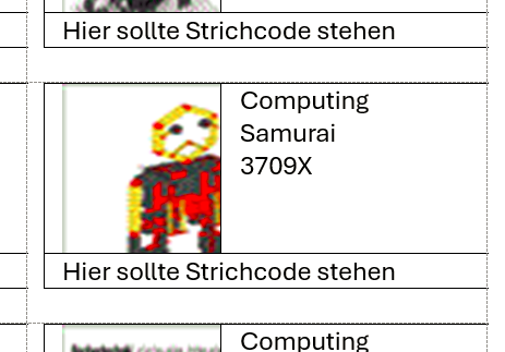

Hallo,
mein Sohn möchte sein Fischertechnik neu sortieren und wir haben uns für Einsätze für Sortimentskoffer wie diese hier entschieden:
https://www.conrad.de/de/p/allit-456305 ... 20912.html
Die gibt es dann im Raster 54mm auch länger und breiter und passt schön zusammen.
Nun sollen auf die Einsätze Etiketten ähnlich denen, die es hier schon im docx-Dokument von @steffalk gibt. Nur, dass mein Sohn noch ein paar Sonderwünsche hat.
[*] Er hat für manche Teile Spitznamen, die er gerne auch drauf drucken würde.
[*] Er möchte einen Strichcode drauf packen, weil die Boxen vielleicht auch noch durch ein Fördersystem bewegt werden sollen. (Das Fördertechnikmuseum hinterlässt Eindrücke :D )
[*] Er überlegt noch, ob auch eine Lagerplatz-ID irgendwie drauf soll, aber da ist der Verdacht, dass ich das vielleicht doch öfter ändern könnte.
Nun ergeben sich Fragen:
[*] Darf man denn die Bilder und Informationen aus der Datenbank einfach weiter verwenden?
[*] Könnten wir sie in einem Format bekommen, dass man noch Zusatzfelder eintragen könnte? Ich bin kein Datenbank-Experte und hätte auf Liebre-Office oder Micro$oft-Office-Varianten gehofft.
[*] Oder gibt es am Ende eine Schnittstelle, mit der man die Infos abrufen könnte? Ich habe da zwar kaum Kenntnisse, aber Lernfelder sind ja auch immer gut...
[*] Ich habe auch keine Ahnung von Strichcodes, da gibt es ja unendich viele Varianten. Gibt es rund um die Python-Libraries schon Strichcodes, die verstanden werden? Ich dachte am ehesten an eine Kamera, die das dann erkennt. (Vermutlich falsche Forumskategorie hier)
[*] Strichcodes passen halt schön auf die Etiketten, aber sind QR-Codes am Ende einfacher?
[*] Der Gedanke war, einfach die Teilenummer von Fischertechnik (6-Stellig?) dort anzugeben, vielleicht mit einer Kennung davor, also FT031003 für den Baustein 30 - falls Codes ohne Buchstaben einfacher sind, könnte man darauf verzichten.
Wir hatten uns die Etiketten Zweckform 4780 (48,5mm x 25,4mm) ausgesucht. Die gibt es von vielen Herstellern genauso und wir haben da noch viele Bögen rumliegen. Aber wir sind nicht auf die festgelegt, wenn es das schwieriger machen sollte.
Das wäre dann etwa so:
Habt Ihr noch Anregungen, wie man es machen sollte oder auch nicht machen sollte?
Vielen Dank
Sascha

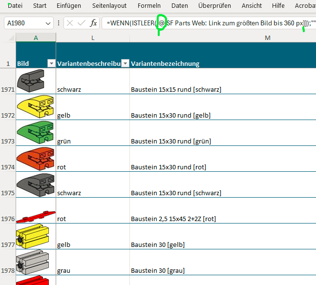

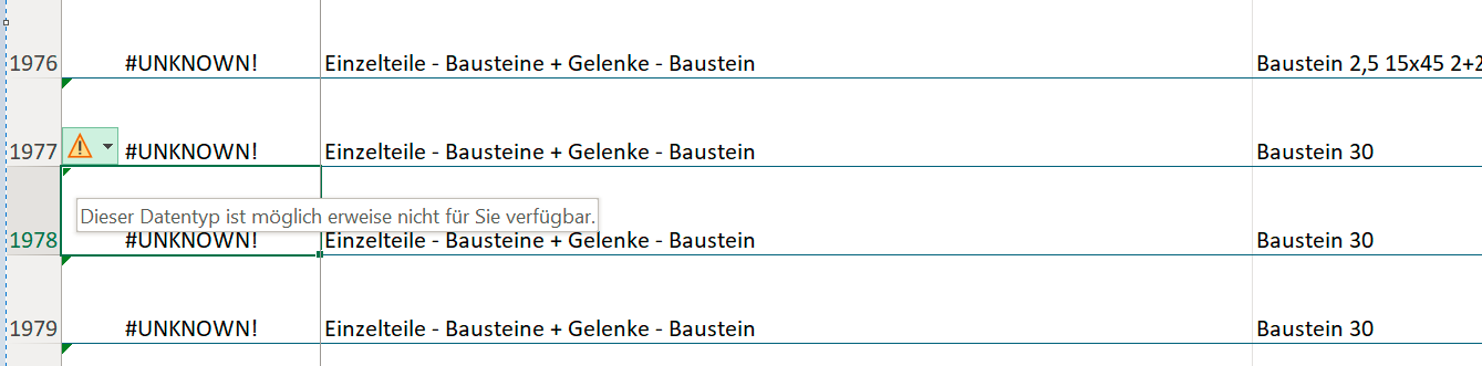

So, das ist so eine Sache mit Optimismus...
Ich habe jetzt auf meinem Rechner Office LTSC 2024 installiert und -- es ging erst mal nicht
Dann habe ich genauer rein geschaut, weil ich verstehen wollte, was denn die Formeln in Spalte A so machen. Ist mir nicht ganz gelungen...
Aber: Wenn ich ein Feld in Spalte A angeklickt habe, dann oben in die Eingabezeile geklickt habe und dann Return gedrückt, ist das Bild erschienen, obwohl vorher ein Fehler angezeit wurde. Aber leider nur das Bild in der einen Zelle.
Dann habe ich die Formel weiter auseinander nehmen wollen und bin über den Klammeraffen gestolpert. Das ist ja wohl was neues, sodass ich da gestöbert habe. In der Doc steht, dass man in vielen Fällen den Klammeraffen einfach weglassen könnte, also habe ich das probiert, dann ging es nicht. Dann habe ich den Klammeraffen wieder eingeführt und -- TATA -- alle Bilder sind erschienen.
Dann Excel wieder zugemacht, wieder geöffnet, alles wieder weg. Einen Klammeraffen weg und wieder hin, alle wieder da. Noch nicht ganz, wie ich mir das vorstelle aber einen großen Schritt weiter. Jetzt vermute ich noch, dass ich irgendwo in einer Option was einstellen muss, dass die dynamischen Tabellen automatisch ausgewertet werden.
Und die spannendste Frage: landen die Bilder auf den Etiketten...? Das habe ich bisher auch noch nicht hinbekommen. Vielleicht brauche ich doch die CSV-DAtei....
Ich werde morgen weiter probieren.
Gruß
Sascha

Beitrag von steffalk » 18 Nov 2024, 09:56
Tach auch!
Die Formel ist ja =BILD(Ausdruck_für_die_URL_zum_Bild). Das "@" darin ist, weil ich mich auf einen Spaltennamen der Tabelle beziehe (das gibts schon mindestens seit 2007, wahrscheinlich noch viel länger).
Als Du eine Formel geändert hast, hat Excel das - weil's innerhalb einer als solche markierten "Tabelle" steht - die Formel in die gesamte Spalte dupliziert. Vor allem hat sie die Zellen dabei aber alle neu berechnet.
Evtl. hätte ein F9 (bzw. Menüband Formeln, ganz rechts "Neu berechnen") auch gereicht.

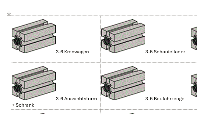

ich versuche mal ausführlich zu Beschreiben, was bei mir so geht oder eben nicht, vielleicht kann ja jemand für die Zukunft draus lernen...
Es sieht für mich so aus, als ob Excel nicht versteht, was da drin steht. Und wenn ich F9 drücke, wird es auch nicht besser. Aber wenn ich in die Zelle reinclicke und dann im Textfeld return drücke, tut es:
Und wenn ich dann die Formel editiere, z.B. den Klammeraffen raus, return und wieder rein (mit den eckigen Klammern), werden alle Bilder angezeigt.
Es hat auch schonmal mit der Taste Formel->NeuBerechnen geklappt, aber heute will es das nicht. Da passiert einfach nichts.
Aber nun der nächste Haken: Wie kommen die Bilder nach Word zu den Ettiketten?
Wenn ich die Serienbrieffunktion starte, die Datenquelle wähle (Excel-Dokument) und Felder wie "Beschreibung" auswähle, alles kein Ding, klappt sofort. Aber mit dem Feld "Bild" erscheint nichts. Bis gerade eben, jetzt wo ich es nochmal reproduzieren möchte für die Screenshots erscheint immerhin ein "#VALUE!" in der Vorschau.
Bei den Etiketten ohne #VALUE! war kein Bild hinterlegt.
Wenn man sich die Feldfunktionen anzeigen lässt (Alt+F9):
Da endet mein Word/Excel-Latein
Also dacht ich, ich kann ja mal Alternativen probieren:
Ich habe mir aus der Tabelle die URLs zu den Bildern zusammen gebaut. Die kann ich auch im Browser aufrufen:
Kann ich jetzt das in die Etiketten bekommen?
Und so geht das auch, aber ist jetzt in jeder Zelle das gleiche Bild (logisch).
Und jetzt wäre ja irgendwie klar, wenn ich jetzt die URL aus der Excel-Tabelle bekommen würde, müsste es doch gehen. Aber hier scheitere ich gerade. Und irgendwie habe ich die Hoffnung, dass Stefan das jetzt aus dem FF beantworten kann.
Oder bin ich mit dem Ansatz eh auf dem Holzweg? Ich liege mit einem Infekt im Bett und habe das Gefühl, die Hirnwindungen drehen sich nur widerwillig und langsam, vielleicht auch noch in die falsche Richtung?
Viele Grüße
Sascha

Tach auch!
OK, wenn Du ein Seriendokument in Word haben möchtest und gar keine Excel-Tabelle, kannst Du z.B.
1. In der Excel-Tabelle eine Spalte bauen mit der Formel, die innerhalb der =BILD()-Funktion in Klammern steht. Die fügt ja einfach "https://ft-datenbank.de" und die Image-URL-Spalte per & zusammen.
2. Diese Excel-Tabelle als Deine Serienbrief-Steuerdatei in Word angeben.
3. Wie von Dir schon beschrieben daraus den Serienbrief mitsamt der Bilder machen.
Sollte klappen - wenn nicht, gerne schreiben.
Und: Warum F9 nicht hilft, kann ich grad auch nicht sagen. Die Formel frisch eintippen (und wenn's nur Reinklicken und ohne jede Änderung Return drücken ist) hilft wohl und dupliziert die Formel nochmal und berechnet sie dann auch frisch. Ob Du das @ löschst oder was auch immer für eine Änderung vornimmst, sollte unerheblich sein.

Hallo Stefan,
der letzte Schritt in Word gelingt mir einfach nicht. Ich bekomme keine variable Bilder in die Etiketten. Immer das gleiche Bild geht, aber eben irgendwie abhängig von den Einträgne in Excel bekomme ich nicht hin.
Egal, ob ich das Bild aus Spalte A direkt nehme, oder eben die zusammen gebauten URLs, auch nicht nochmal als Wert statt formel kopiert, irgendwie kommt kein Bild. Bin gerade etwas ratlos.
Wenn Du da noch Tipps für mich hättest, wäre super.
Sascha

So, jetzt habe ich nochmal alle Schritte in der Etikettenvorlage von vorne gemacht. Ich wüsste nicht, dass ich was anders gemacht habe, aber jetzt geht es. :mrgreen:
Jetzt konnte ich der Tabellenzelle auch eine weitere Tabelle einfügen, um den Platz links für ein Bild zu nutzen, rechts kommen die Texte rein und unten dann irgendwann der Strichcode. Jetzt ist es nur noch so, dass die Bilder wohl nicht so geschrumpft werden, dass sie komplett in die Zelle passen.
Nächste Baustelle!
Vielen Dank nochmal vor allem an Stefan, ohne Deinen Support wäre ich da vielleicht nie hingekommen.
Ich werde weiter berichten.
Sascha
