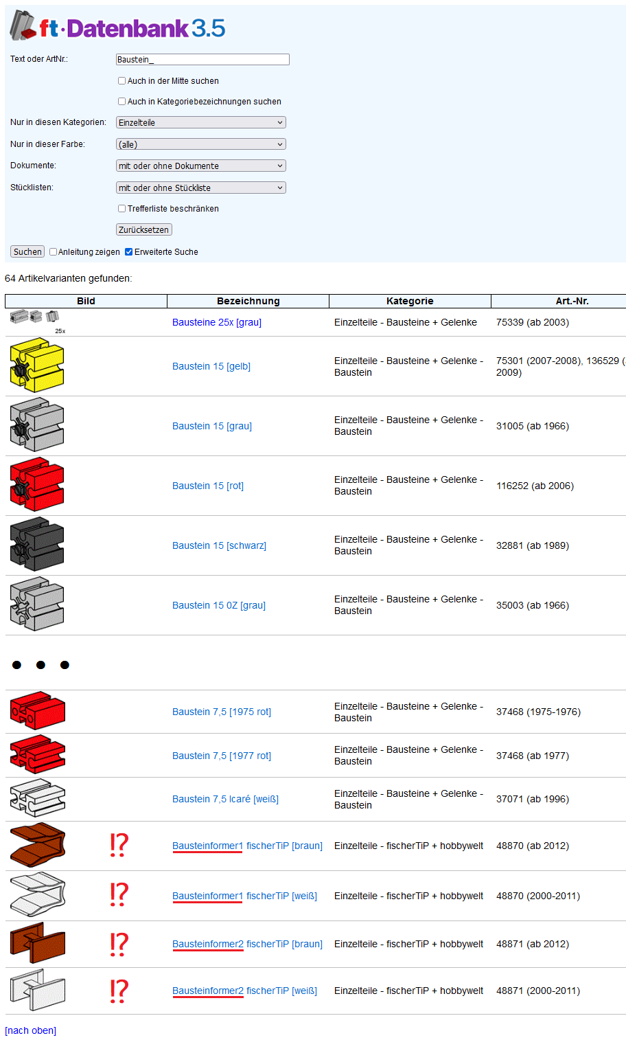

cheorl
- Beiträge: 208
- Registriert: 03 Jun 2024, 17:51
- Wohnort: Dritter Stein, der einen Stern umkreist, der vor Ort als Sol bekannt ist.
Re: Wie suche ich in der neuen Datenbank?
Moin Alle,
, sehe ganz unten am Bild.
Im Wörter "Bausteinformer" sehe ich kein Leerschritt, auch bei anderen Suchergebnissen bin ich auf Ähnliches gestoßen !
NB: Auch ein Link zur ftc Startseite https://www.ftcommunity.de/ oben auf die Suchseite (wie früher da war) wäre praktisch !
Grüß, Cheorl
Aber . . . , das mit der Unterstrich funktioniert immer noch nicht reibungslos
Grüß, Cheorl
Egal wie alt man ist, es gibt jeden Tag immer noch etwas zu lernen.🙂
Grüß, Cheorl
Grüß, Cheorl

Problem erkannt: Die _ werden in Leerschritte umgewandelt - dann werden die Suchbegriffe getrimmt, sprich, von führenden und nachfolgenden Leerschritten befreit. Die Suche nach baustein_ sucht also tatsächlich alles, wo "baustein" irgendwo drin vorkommt, egal ob und was dahinter steht. Wird korrigiert, aber nicht mehr heute, habe ich gerade Landunter vor Arbeit.
Gruß,
Stefan
Gruß,
Stefan
Tach Cheorl,
ist gefixt. Suche nach "Baustein_" sucht jetzt tatsächlich wie gewünscht nach "Baustein " (mit nachfolgendem Leerschritt) und nicht mehr nur nach "Baustein" (ohne Leerschritte).
Gruß,
Stefan
Gruß,
Stefan
