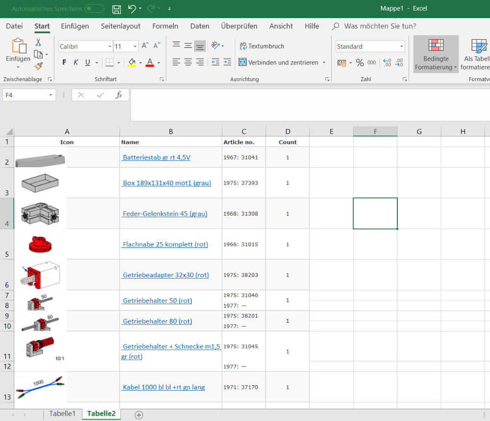

Hallo Jan
ja, man kommt _relativ_ weit. Das Problem ist, dass die Jahres-zahl und die Artikelnummer bzw. mehrere Artikel-Nummern im gleichen Feld landen.
siehe ScreenShot:
Aber evt. mache ich da auch was falsch...
Viele Grüße
Christoph

juh
Beiträge: 1146
Re: Stücklisten aus der FT-DB exportieren
Beitrag von juh » 22 Mai 2020, 16:21
Hallo Christoph,
ja, schrieb ich ja schon:
juh hat geschrieben:
22 Mai 2020, 13:10
Einziges Problem sind die mehrfachen Bateilnummern, die in getrennten Zellen untereinander landen. Das könnte man aber über einen kleinen Umweg über Word lösen.
Problem ist, dass die Bauteilnummern von der FTDB durch manuelle Zeilenumbrüche ("<br>") getrennt werden, was Excel beim direkten Import dazu bringt, jedes Mal eine neue Zelle anzufangen. Da mir nicht bekannt ist, wie man das beim direkten Copy&Paste unterdrücken kann (beim Import als gespeichertes HTML ginge es vlt., das ist aber mind. genauso aufwändig), hier also der Umweg über Word:
1. Tabelle in der FTDB markieren, beginnend mit "Icon" in der Tab.überschrift, endend mit der letzten Anzahl
2. Kopieren und Einfügen in Word
(Optional: Steuerzeichen anzeigen lassen (Paragraph-Symbol), macht die Ergebniskontrolle einfacher)
3. Suchen/Ersetzen-Dialog aufrufen
4. Suchen nach: "^l" (Caret Zeichen und kleines L)
5. Ersetzen durch: ", " (oder beliebige andere Zeichenfolge, die man zwischen den Nummern haben will)
6. "Alle ersetzen"
7. Alles markieren und kopieren
8. Einfügen in Excel
9. Optional: Nach dem Einfügen "an Zielformatierung anpassen", dann hat man nur noch die nackte Tabelle ohne Formatierungen und Links
Sieht erst mal kompliziert aus, sind aber eigentlich nur ein paar Klicks.
lg
Jan
