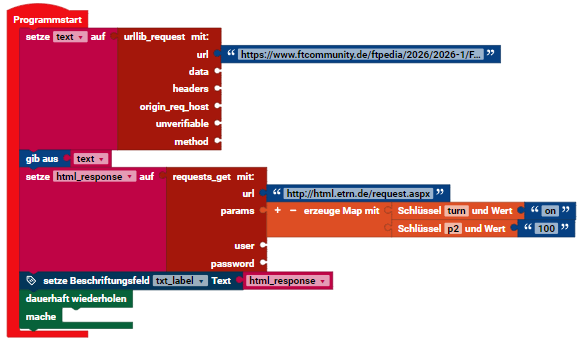

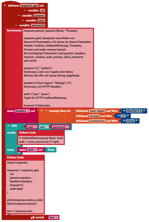

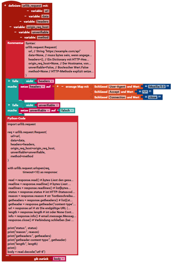

Zum letzten Satz in der ft:pedia (http GET und POST) habe ich eine Antwort:
Die Funktionen machen standardmäßig GET. Wenn bei data ein Bytes Objekt übergeben wird POST.
Der erste Aufruf lädt die Textdatei und zeigt sie in der Konsole an. Der Parameter url lautet:
Code: Alles auswählen
https://www.ftcommunity.de/ftpedia/2026/2026-1/FTPLDIAG.TXT
Die anderen Parameter können weg gelassen werden.
Der zweite Aufruf zeigt eine Webseite direkt auf dem TXT 4.0 Display an.
Screenshot 2026-03-29 230600.png (46.62 KiB) 228645 mal betrachtet
Screenshot 2026-03-29 230123.png (119.06 KiB) 228648 mal betrachtet
Screenshot 2026-03-29 225952.png (94.81 KiB) 228648 mal betrachtet
Ich bin gespannt, ob jemand eine Verwendung für »fischertechnik« hat.

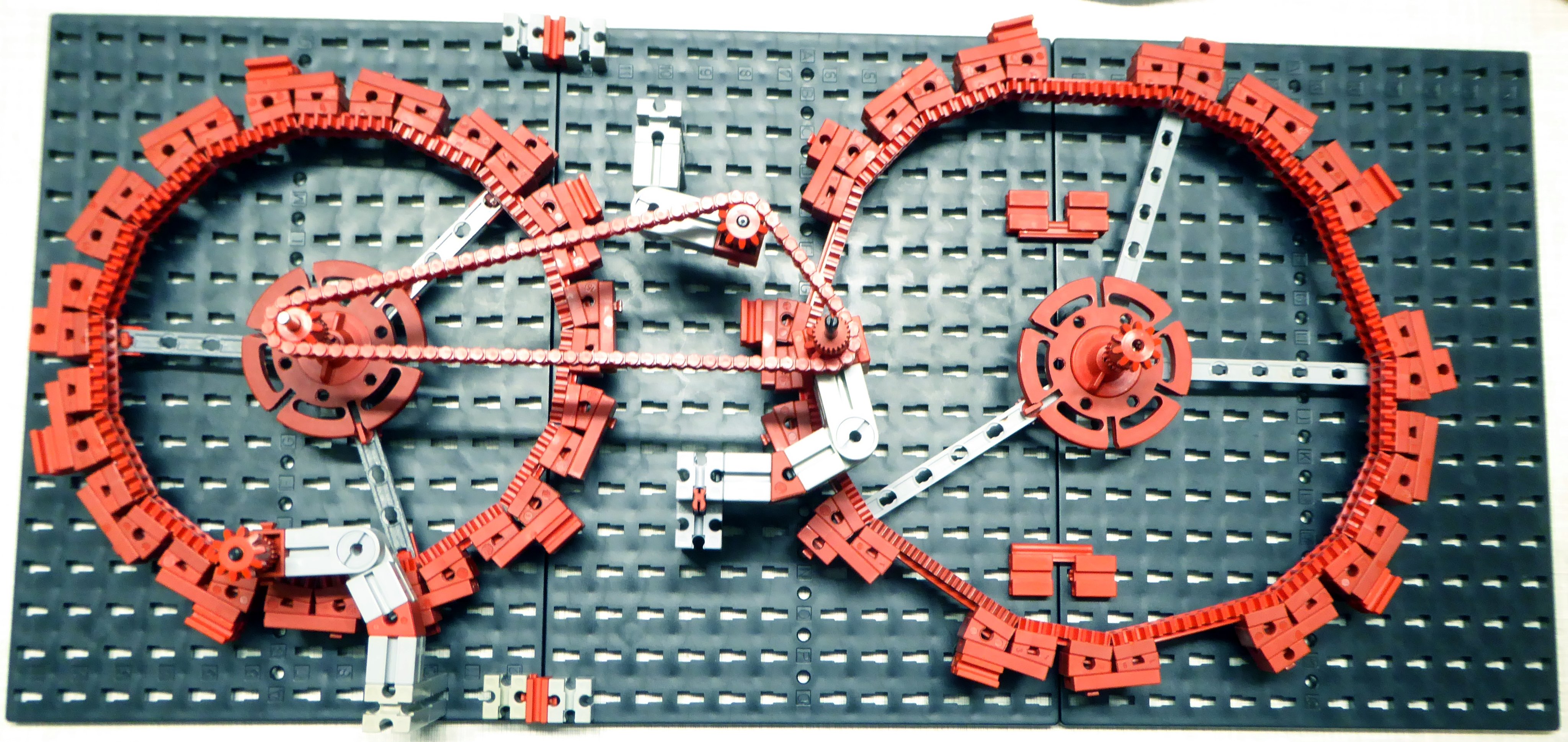

das Getriebe einer Präzisionsmondphasenanzeige lässt sich mit ft aus zwei Zahnrädern bauen: Einem Z105 aus 15 Zahnstangen 30 (je 7 Zähne) und einem Z135 aus 5 Zahnstangen 60 (je 13 Zähne) kombiniert mit 10 Zahnstangen 30. Der Antrieb erfolgt über das Z10 links unten.
Re: Osterausgabe der ft:pedia - Ausgabe 1/2026 ist fertig
Verfasst: 03 Apr 2026, 11:25
von Dirk Fox
Hallo Rudi,
nein, wie wundervoll!
Die Lösung passt noch nicht ganz in eine fischertechnik-Armbanduhr - sie zeigt aber, dass womöglich jedes Zahnradgetriebe auch ohne 3D-Druck mit fischertechnik gelingt...
Herzlicher Gruß
Dirk

zu den Mondphasenanzeigen:
1. Schöne Getriebe im Artikel
2. Die Anzeige mit zwei Mondscheiben ist Standard in Armbanduhren. Ich selbst habe auch eine Uhr mit einer solchen Anzeige. Im Grunde finde ich diese Art der Anzeige aber ganz furchtbar: Außer Vollmond und Neumond wird keine Phase annähernd so angezeigt, wie man sie sieht (Halbellipsen). Da hat sich ein - aus meiner Sicht übler - Standard festgesetzt, obwohl es bessere Lösungen gegeben hätte (Schrittschaltwerke wie bei der Datumsanzeige).
Wer keine „Armbanduhr“ bauen möchte, dem empfehle ich die physikalisch realistische Simulation mit der zur Hälfte schwarz gefärbten Kugel.
Viele Grüße
