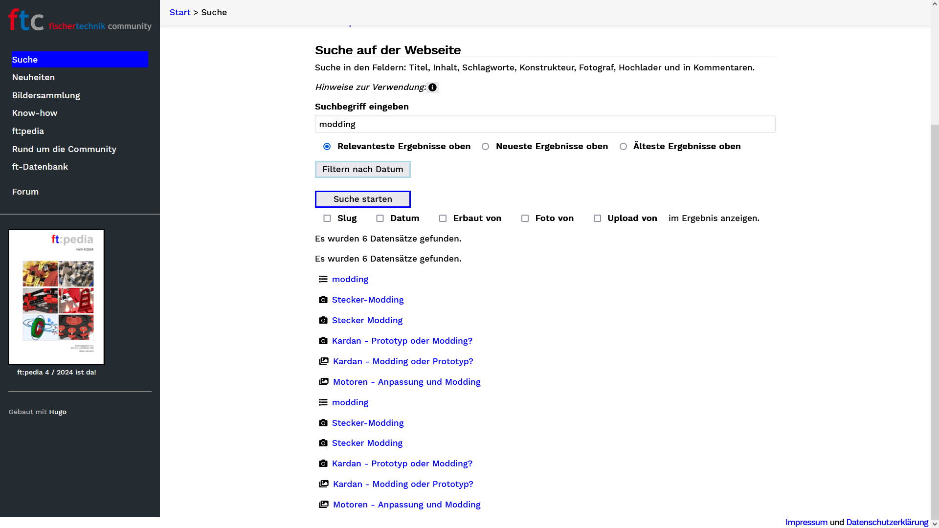

Beitrag von cheorl » 23 Feb 2025, 18:31
Moin Harald,
Harald hat geschrieben: ↑
23 Feb 2025, 09:30
Aaaaaber: dank der fleißigen Heinzelmännchen und Heinzelweibchen (hier vor allem Esther!) kannst du in der Suche mit dem Schlagwort "modding" alles finden -- und noch viel mehr.
Ich habe getan, was Sie vorgeschlagen haben, aber das Ergebnis war sehr merkwürdig.
Seltsames Suchergebnis.png (233.38 KiB) 117243 mal betrachtet
Ein leicht betrunkenes Ergebnis (alles doppelt) und nur sechs Treffer, weil der Artikel in ftpedia mehr als dreißig verschiedene Links enthält !
Egal wie alt man ist, es gibt jeden Tag immer noch etwas zu lernen.🙂
Grüß, Cheorl

Re: Hilfe! Hyperlinks im ftpedia Artikel funktionieren (leider) nicht
Beitrag von Harald » 24 Feb 2025, 05:38
Hallo cheorl,
Bitte mach dir mal die Mühe, das erste Ergebnis anzuschauen. Und bei den einzelnen Ergebnissen solltest du auch mal nach links und rechts blättern.
Das mit den doppelten Ergebnissen ist vielleicht der Karnevalsaison zuzuschreiben... Ich kannte das noch nicht, aber jetzt passiert es sporadisch.
Gruß,
Harald

Für die 'toten' Links gibt es allerdings ein Mittel: du kannst mit der Maus über einem Link schweben und siehst dann, wo er hin führt. Mit einem Rechtsklick kannst du den Link kopieren und woanders einfügen. Das sollte in jedem PDF-Viewer möglich sein.
Ich habe das versucht, aber es funktioniert nicht.
Ich habe die *.pdf-Datei im Acrobat Reader geöffnet, mit der rechten Maustaste auf einen Link geklickt, ein Menü wurde geöffnet, aber es gibt keine Option zum Kopieren des Links (siehe Bildschirmauszug unten).
Dead Links.png (838.83 KiB) 113912 mal betrachtet
Ich bin mir jedoch sicher, dass ich auf den Link geklickt habe (nicht daneben).
Grüß, Cheorl
Benutzeravatar
Harald
Beiträge: 645
Beitrag von Harald » 16 Mär 2025, 09:14
Hallo cheorl,
nun, dann hast du noch mindestens zwei Möglichkeiten:
a) die Links aus der Textdatei in meinem vorherigen Posting verwenden
b) einen anderen PDF-Viewer hernehmen (Adobe ist mir sowieso viel zu neugierig). Sumatra PDF kann das, ist "frei" und ist ein Leichtgewicht.
Grüße,
Harald
Karl
Beiträge: 2522
Beitrag von Karl » 16 Mär 2025, 11:43
Hallo,
benutze selbst schon seit Jahren den "Sumatra" PDF-Reader. Der ist für meine Zwecke auch
wirklich schnell und problemlos.
Vorher hatte ich, erinnerungsmäßig, den "Foxit-Reader". War auch nicht schlecht.
Ob der "Foxit-Reader" auch zur Lösung der von "cheorl" vorgetragenen Problematik beitragen kann...,
kann ich leider nicht beurteilen. Komme irgendwie auch nicht mit dem "Linkssuchen innerhalb von Bildern"
klar, benötige ich allerdings auch nicht.
Benutzeravatar
EstherM
Beiträge: 1619
Beitrag von EstherM » 16 Mär 2025, 14:45
Hallo zusammen,
für alle, die die Links zum alten Bilderpool lesen können, habe ich noch etwas herausgefunden:
Code: Alles auswählen
https://www.ftcommunity.de/legacy_id/php/details/<Bildnummer>
leitet zur Seite mit dem Bild weiter,
https://www.ftcommunity.de/legacy_id/php/categories/<cat-id>
zu einer bestimmten Kategorie.
Es ist also nur die Webserver-Konfiguration weg, die die alten Links entsprechend auflöst.
Gruß
Esther
