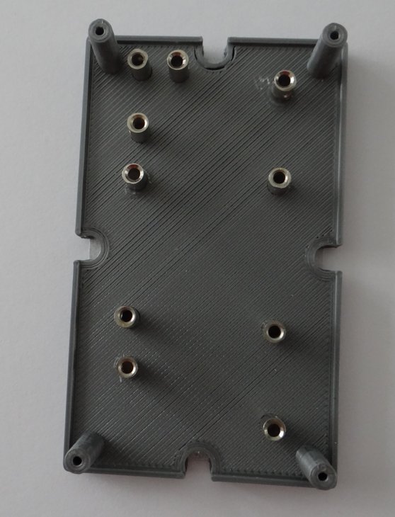

Mit den Deckeln habe ich eine noch einfachere Variante der Herstellung entwickelt.
Zuerst hatte ich die Buchsen abgeschnitten und geschliffen usw. um auf die passende Höhe zu kommen.
Doch man kann es anders machen:
Ich habe meinen Deckel -ohne- Löcher genommen, den Papierausdruck aufgeklebt und mit einem 3,5mm Bohrer durchgebohrt.
Nun kann man das Innenleben einer 2,6mm Buchse mit Sekundenkleber einkleben. Hält und billiger geht es nicht.
Die bekommt man so leicht auch nicht wieder raus.
Was man aber machen sollte, ist den Deckel bzw das Papier -vor- (!) dem Bohren zu lackieren. Dann reißen die Kanten nicht so aus.
Das Innenleben der Buchsen geht so nur mit 2,6mm Modellbaubuchsen. Die haben ein Innenleben von 3,5mm Duchmesser.
ft-Buchsen haben 2,1mm Durchmesser. Aber wer opfert schon originale ft Buchsen?
Man kann, um Schrauben zu sparen (und sie für ft-Stecker zu benutzen :-) ) auch die Kabel anlöten.
Ach ja, -und- man sollte darauf achten wohin die Schraube zeigt. -Zu- einem der Stege ist oder einer anderen Buchse ist ungünstig und wird zur fummelei.
Dyn AND Deckel1.jpg (51.42 KiB) 16028 mal betrachtet
Hier sieht man den ersten Deckel - halt unlackiert und deswegen mit den nicht soooo schönen Löchern. Bei Plus/minus hab ich mich vertan und den Rand der Box und die Halteschrauben nicht berücksichtigt. Man lernt nie aus.

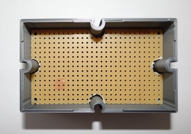

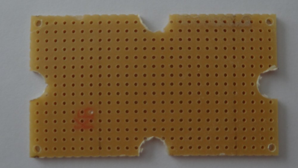

Lochrasterplatine SIlberling.jpg (102.42 KiB) 16028 mal betrachtet
Die Löcher in den Ecken haben 2mm und die Einbuchtungen sind mit einem 8mm Bohrer gemacht. Ich hab den Bohrer einfach als Fräse genommen und die Platine drangehalten. Dadurch dass es 15x27 Löcher sind ist jew. die Mitte und dann halt bis zu zweiten Loch.
Box Silberling.jpg (36.12 KiB) 16028 mal betrachtet
Für den Grundbaustein passen schon mal das Poti und die LED in das Rastermass. Die Drehachse vom Poti ist genau in der Mitte.
Ich bin für die anderen noch nicht so weit, aber wenn das Poti z.B. für das Monoflop nicht so ganz passen sollte kann man das eingelötete Poti etwas nach oben oder unten verschieben.
Bei den höheren Bauteilen wie Transistoren, Elko usw. muss man bei der Verteilunge der Bauteile auf der Platine aufpassen, dass die von der Bauhöhe nicht unter den Buchsen liegen. Ich hab vom 47µF Kondensator einen 35V Typ genommen, der war kleiner und hab den hingelegt.
Am besten vor dem verlöten einmal den Deckel auflegen.
Auf den Fotos kann man das nicht so gut sehen, aber das Papier ist halt silberfarben und schimmert fast wie das Original :-).

Hallo...
Sooo, der erste Silberling ist fertig! :-)
Also, wenn man das mit den Buchsen macht sollte man die Schrauben -vor- dem Einkleben reinschrauben. Das erspart einige Fummelei.
Die Löcher im Papier kann man vor dem Aufkleben mit einer Lochzange lochen. Das gibt gerade Ränder.
Zum Bohren besser eine Schablone z.B. aus Holz machen.
Die Kabel nicht zu lang machen. Ich hab die Platine ein paar mal gedreht und dann den Deckel drauf gemacht.
Das mit dem Ausdruck geht auch ohne Lack. Wenn man die Papiereinstellung am Drucker auf "Karton" ändert, heizt der Drucker vor und brennt den Toner noch mehr ein. Ich denke es ist ja nicht für den täglichen Schueinsatz und sollte so gehen. Es ist erstaunlich abriebfest und erspart einiges an Arbeit.
Ich hab den Ausdruck auch noch mal überarbeitet. Die Anschlüsse oder Bezeichnungen sind zwar wie von Original, aber wenn man den Deckel von Peter nimmt hat man ja 4 Nuten. Die nehemen etwas mehr Platz weg, z.B. beim Flipflop der CP oder der E beim Relais, die liegen sonst etwas in der Nut vom Deckel.
Na, dann werde ich mal mit meiner Produktion loslegen...
