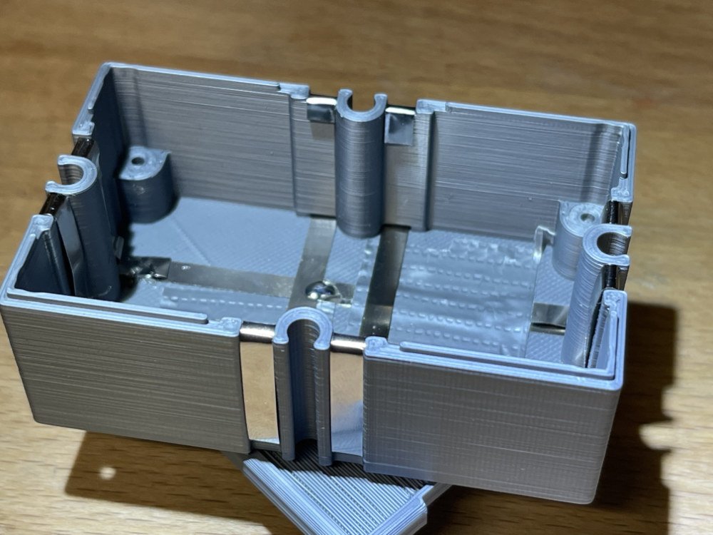

Ich hab jetzt mal zwei Gehäude in Rot gedruckt, wobei der 15er Verbinder nur oben passt. Unten ist es schmaler. Das kann aber auch an meinem Drucker bzw Cura-Einstellungen liegen (Anfänger halt). Zumindest ist es das beste und stabilste Gehäuse für die Silberlinge was ich bisher hatte.
Billigste, meiner Meinung, ist eine Platine mit fertigen Buchsenlöchern von oben in ein Gehäuse geklippt. Bauteile möglichst unten, mit einem Aufdruck von oben. Mal schaun...

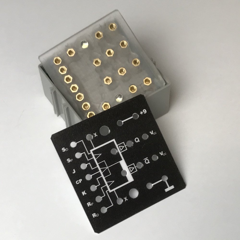

Ich habe in der Zwischenzeit Bilder des MONO-FLOP auf thingiverse hochgeladen:
https://www.thingiverse.com/thing:4789579
Gruß,
Peter

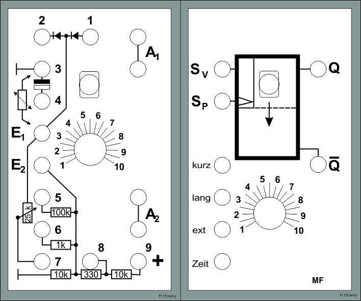

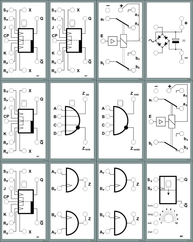

Ich hatte mir die Bausteine ausgemessen und Fronten gemacht. Auch um einen Kabelplan zu machen.
Ist jetzt nicht die volle Auflösung:
monoflop und grundbaustein ft.jpg (69.86 KiB) 31954 mal betrachtet
Die beiden sind bei dem großen Aufzug je Etage verbaut.
Da ist halt die Position anders als bei deinen. Finde ich auch etwas schöner.
Mit Plus und Minus bin ich noch nicht weiter gekommen. Zusätzliche hab ich verworfen. Evtl. gehe durch die Befestigung von der Seite nach unten.
Die "kleine" Steuerung:
Aufzugssteuerung 4bb.jpg (154.62 KiB) 31954 mal betrachtet
Ist aus dem Buch übernommen.
Die große Steuerung hat noch mehr Bausteine, ist aber noch nicht zu Ende geplant.
Von den beiden ft-Bildern her die ich kenne, würde ich auf ca 58 Bausteine tippen.
Der dritte Aufzug ist eine Variante vom großen Aufzug. Das ist ehr eine Ministeuerung.
(Das "zweite" Modell von den gemischten ft-Fotos auf der Community-Seite)
Alles in allem sehr viele Bausteine. Es ist die Frage: wie machen?
- Ich würde gerne einen Deckel haben mit einer Vertiefung. Ich denke das hält besser.
- Welche Bundhülsen hast du genommen? Ich fürchte das ich da einen ganzen Sack voll von brauche, wenn ich die 1:1 nachbaue.
Ich bin etwas hin und hergerissen, was ich bauen soll...
Warum hast du, den jeweiligen mittleren Pol von +- nicht Bestückt?

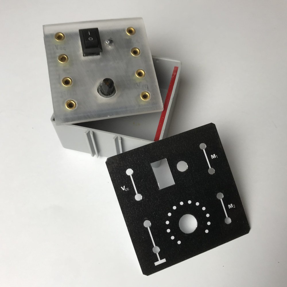

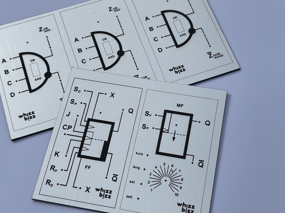

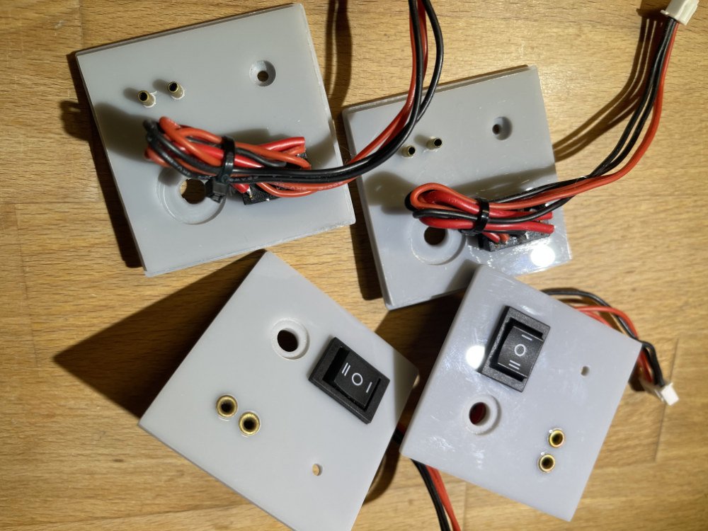

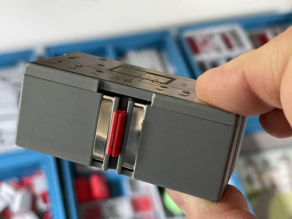

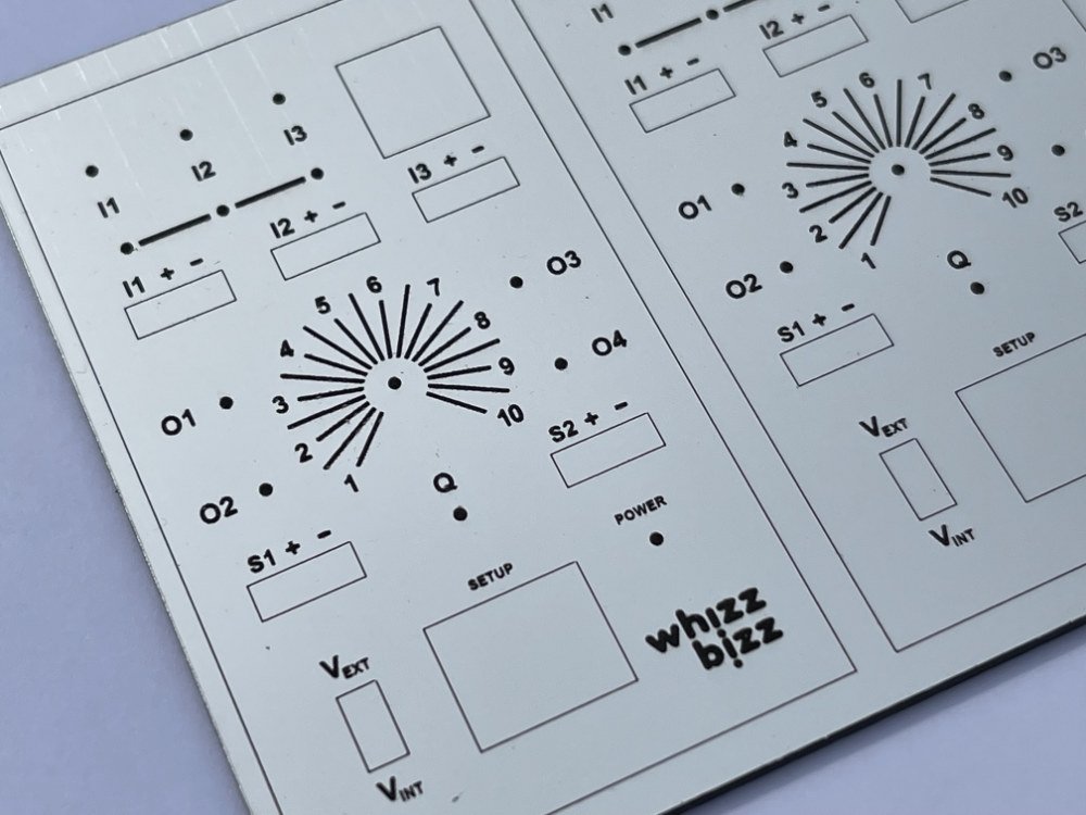

Interessant das alles! Ich experimentiere auch selbst, aber ich möchte die Silberlingen so original wie möglich machen, also mit den Stromversorgungssteckplätzen. Entworfen in Blender und gedruckt von einem guten Freund von mir. Die Fronten wurden in Affinity Designer entworfen und auf Kunststoff gelasert.
Mit Stromversorgung
Mit Stromversorgung
Alles ist noch sehr experimentell, also lassen Sie mich in naher Zukunft zuerst mehr damit spielen. Dann werde ich alles mit dir teilen!
Mit Frontplatten
Mit Frontplatten
Ich bin noch nicht bereit für Leiterplatten-Design usw., aber vorher interessiere ich mich auch sehr für erschwingliche Bundhülsen. Was ich sehe ist, dass sie tatsächlich jeweils € 0,49 kosten. Ich denke, ich werde nach einer anderen Lösung suchen. (Ich habe bereits eine Alternative mit Kupferrohren)
Grüße, Arnoud

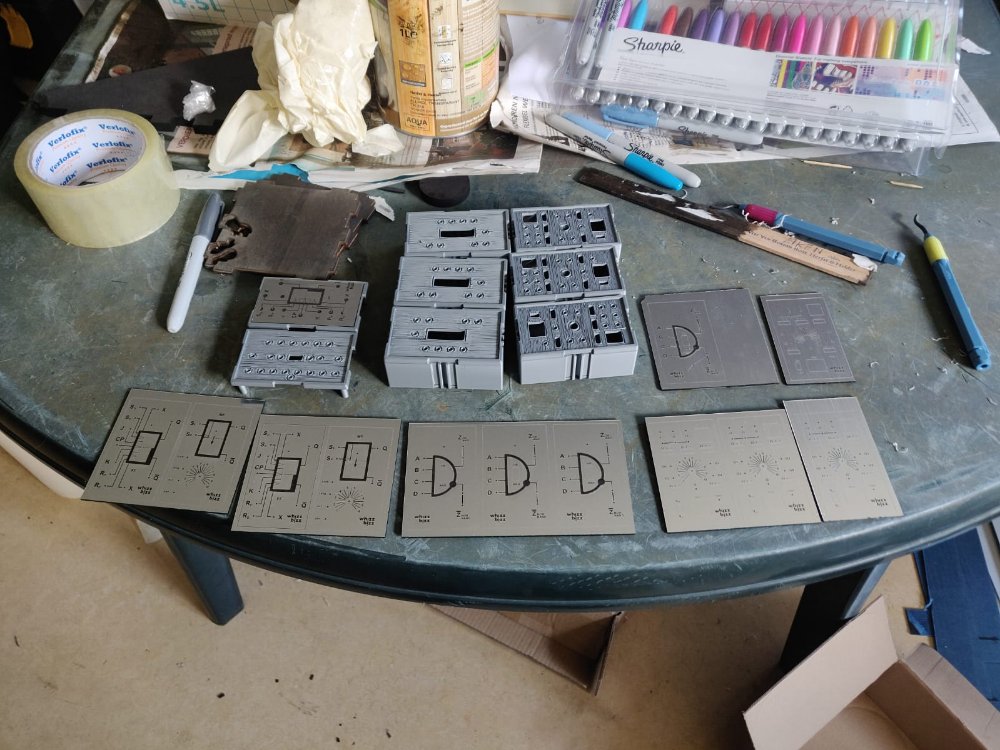

Mit den (dem) Deckeln gibt es eine Kleinigkeit. Ich drehe die für den Ausdruck auf den Kopf - aber da die Front vertieft ist, macht er (Cura) eine Stützstruktur die nicht soo gut wegzumachen ist.
Ich denke es doch besser einen flachen Deckel zu machen.
Schon witzig. Ich hatte vorhin auch nach Lasern und Preisen erkundigt...
Ich dachte jedoch ehr daran, dass auf den Plastikdekel, statt auf Alu oder Platten zu lasern. :-)

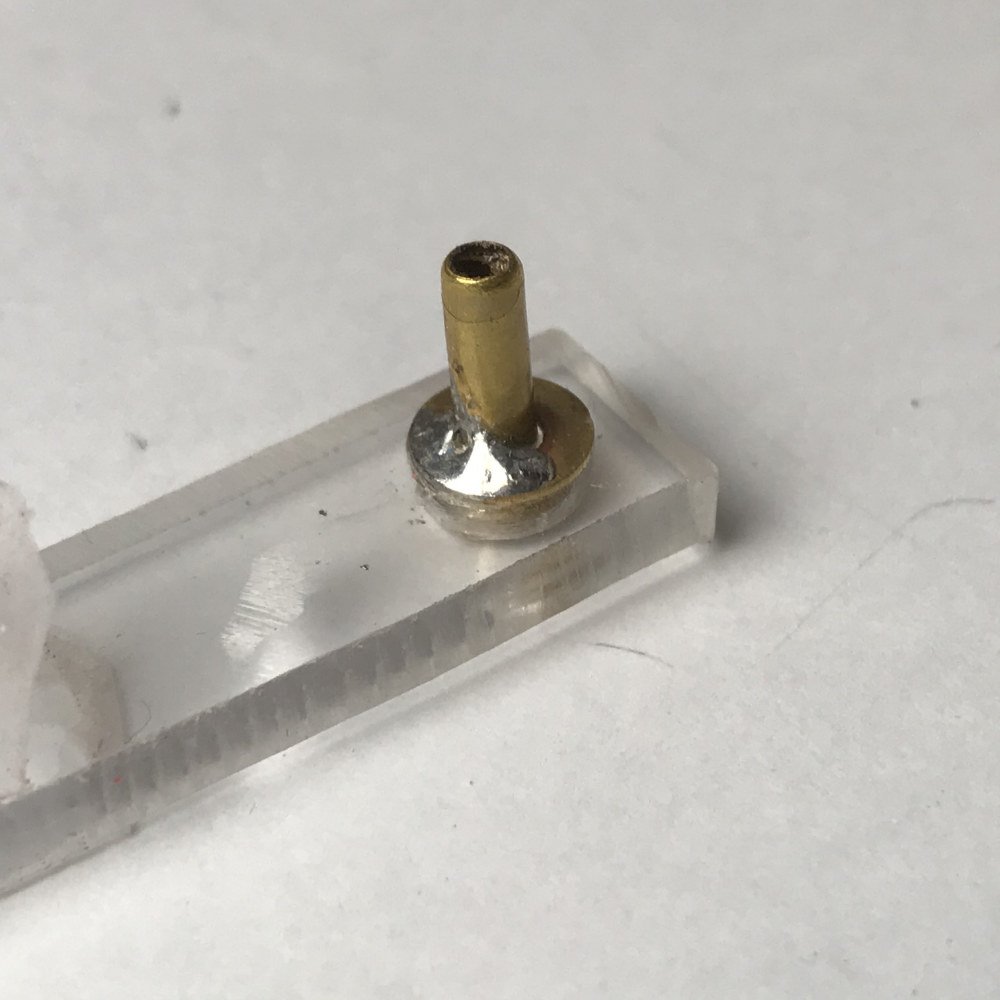

Jetzt kommt natürlich die Frage auf: Aus was sind die Kontakte / Bleche?

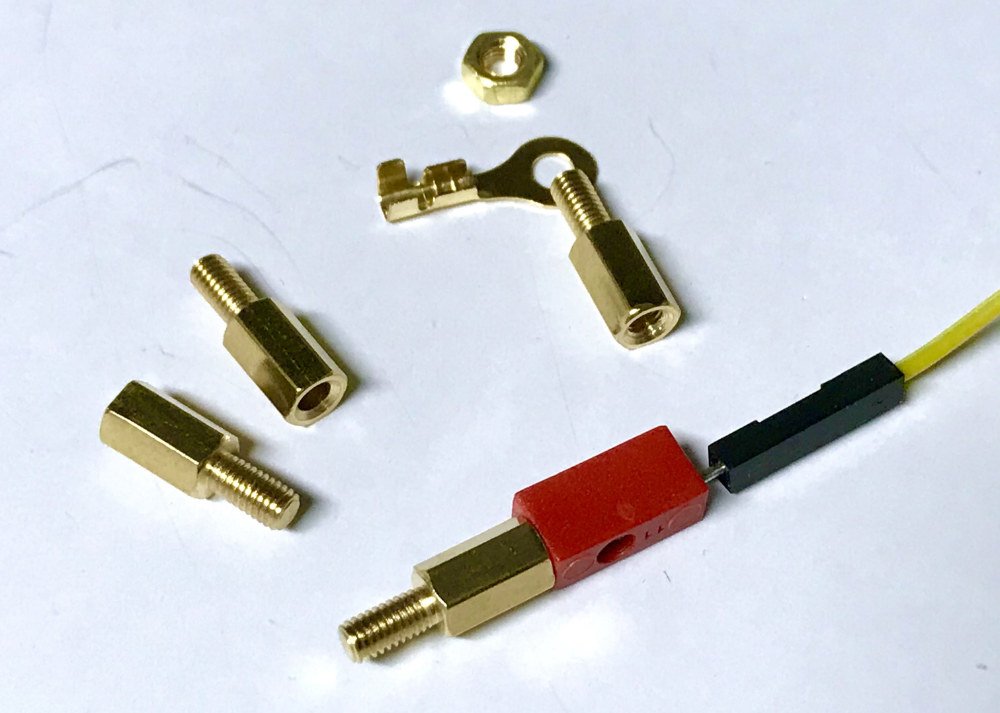

Ich hatte auch darüber nachgedacht. Das blöde sind die Stecker. Die sind schlecht zu bekommen.
Ich hatte auch schon den Gedanken 2.6mm Stecker/Buchsen oder Platinenstecker senkrecht am Gehäuse zu "machen". So würde man + - beim Zusammenstecken bekommen.
Kupfer als Buchse wird nicht (lange) funktionieren. Da gibt es eine Isolierende Schicht und ich vermute das es mit den Steckern reagiert. Auch die Passgenauigkeit (2,6mm) ist vermutlich schlecht.

Der Deckel ist eine separate Druckpassage. Die Vorderseite meines Deckels ist nicht weniger als 1,5 mm tief (weil mein Frontmaterial 1,4 mm dick ist), was wir mit einer Stütze flach drücken. Sie können es dann leicht abnehmen und trotzdem mit der vorderen Abdeckung abgedeckt werden.
Ich bohre die Löcher im Deckel mit einem Senkbohrer und drücke dann erhitzte M3-Nietmuttern ('Copper Hollow Rivet Nuts' bei AliExpress) hinein. Dies steckt sofort fest. Sehr gut in Plexiglas, wahrscheinlich auch in dem PLA-Material, in dem meine Silberlingen gedruckt sind. Eine andere Möglichkeit ist, M3-Fernbusse zu nehmen. Bei 2,5 bohren und erhitzt einsetzen.
Die 'Trompete' wird später von der Vorderseite verdeckt und die Passform für fischertechnik Stecker ist perfekt! Beide Anwendungen werden seit einiger Zeit mit gutem Erfolg eingesetzt. Das Kupfer reagiert (noch) nicht mit den Steckern.
Die nicht ordnungsgemäß befestigten Kupferrohre können weiterhin mit einem Kupferring gesichert werden.
Ich bin immer noch auf der Suche nach dem richtigen (vernickelten oder versilberten) Stahlband. Jetzt habe ich dafür einen ziemlich dünnen (0,1 mm) Zinnstreifen ausprobiert. Auf dem Foto 4mm breit (eigentlich zu sperrig), also 3mm unterwegs aus China. Suche bei Ali nach 'Nickel sheet battery connecting piece 3mm'
Viel Spaß! Arnoud.

Vielleicht kannst du uns einmal ein Detailfoto von einer Frontplatte hochladen?
Mich würde einmal die Qualität vom Lasern interessieren.
Grüße
Dirk
Re: 3D Druck der Silberlinge
Verfasst: 19 Mai 2021, 17:04
von Arnoud-Whizzbizz
Das ist Plastik. Es sieht aus wie gebürsteter Stahl und ist den Aluminium-Frontplatten der originalen Silberlingen sehr ähnlich. Ich denke, es ist 'MultiPly Reverso' und wurde mit einem 'Fiber'-Laser gelasert. Es ist zu dick, um die Löcher mit diesem Laser zu schneiden, so dass dies möglicherweise mit dem CO2-Laser erfolgen muss. Aber dann müssen wir ein anderes Material haben, weil sich dieser Kunststoff ausbaucht und die Löcher nicht präzise genug sind.
Vielleicht versuchen Sie es dann mit 'MultiPly Laser Metal'. Sehe https://hecht.nl/product/3840/mp_laser_ ... lver-zwart
Hier ein Beispiel mit einer falsch geschnittenen und noch nicht gebohrten Front :-)
Alles noch im experimentellen Stadium (einschließlich des Inhalts dieses mysteriösen Silberlings, haha) und wird fortgesetzt ...
Grüße, Arnoud
