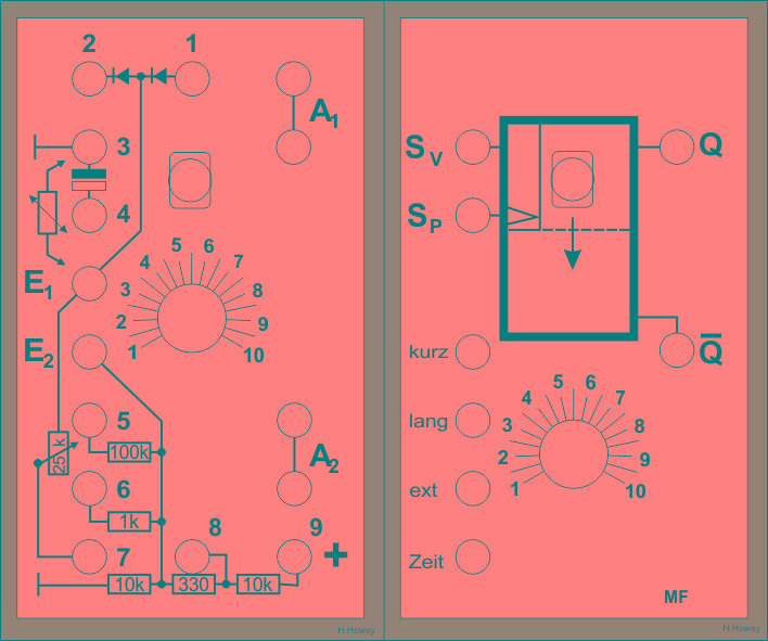

Ich hatte mir die Bausteine ausgemessen und Fronten gemacht. Auch um einen Kabelplan zu machen.
Ist jetzt nicht die volle Auflösung:
monoflop und grundbaustein ft.jpg (69.86 KiB) 13733 mal betrachtet
Die beiden sind bei dem großen Aufzug je Etage verbaut.
Da ist halt die Position anders als bei deinen. Finde ich auch etwas schöner.
Mit Plus und Minus bin ich noch nicht weiter gekommen. Zusätzliche hab ich verworfen. Evtl. gehe durch die Befestigung von der Seite nach unten.

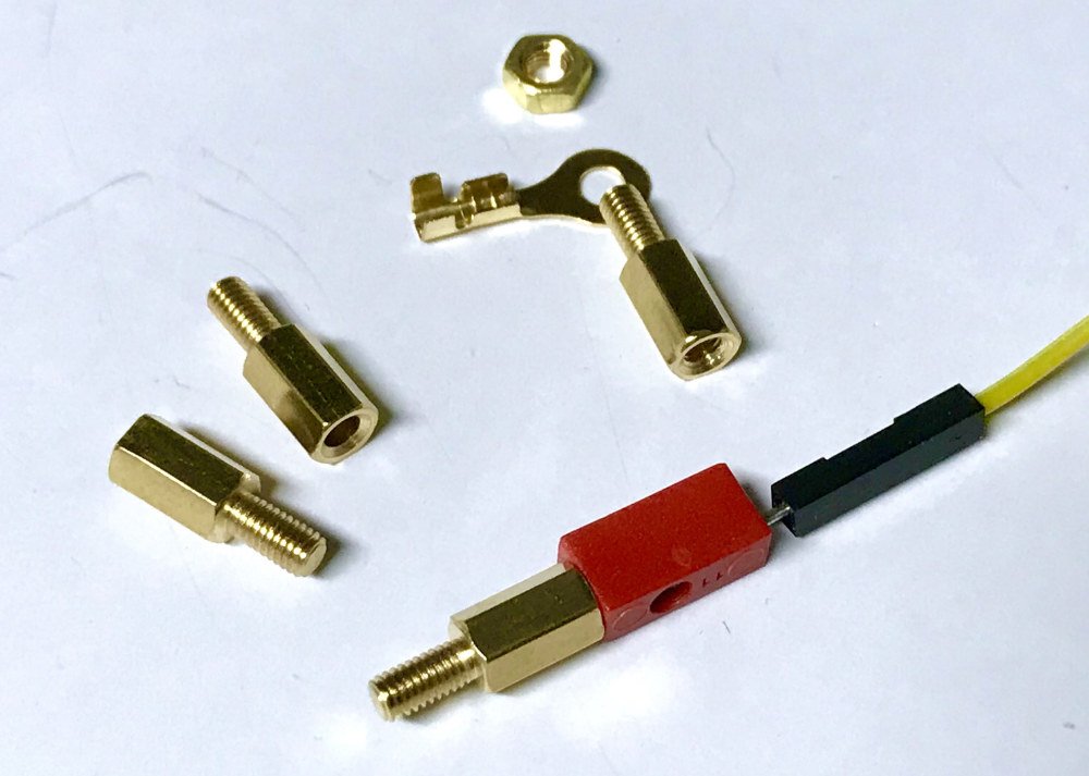

Vor ein paar jahren habe ich bei kobloch 200 stück von den 19,4mm bundhulsen gekauft. Dieses Jahr habe ich weitere 200 bei Fischerfreund gekauft. Da ich viele Module baue, habe ich daher nur die wichtigsten Bundhülzen verlötet, die zum gleichzeitigen Testen mehrerer Module erforderlich waren.
Santjohanser bietet sie auch an, aber ich denke, 0,49 Euro sind viel zu teuer. Ich wäre sehr glücklich, wenn mir jemand den Namen und die Adresse des Herstellers geben könnte. Ich habe mehrere Hersteller gefunden, aber die haben diese Bundhülzen nicht in der Produktpalette. Und dann müss man gleich 1000 Stück kaufen. Und ob die an Privatpersonen verkaufen?
Gruß,
Peter

ich verbrauche die Bundhülsen ja auch in größeren Stückzahlen. Im Endeffekt kaufe ich die auch bei Knobloch. Was besseres ist mir noch nicht eingefallen.
Till hat etwas andere in seinem ftDuino im Einsatz.
Ich kaufe die auch immer tausenderweise. Und 0,49€ sind totaler Wucher.
Ich habe die zwar nicht bei mir im Shop gelistet, aber wer welche brauchen sollte, kann sich gerne bei mir melden. Oder eben bei Stefan bestellen.
Grüße

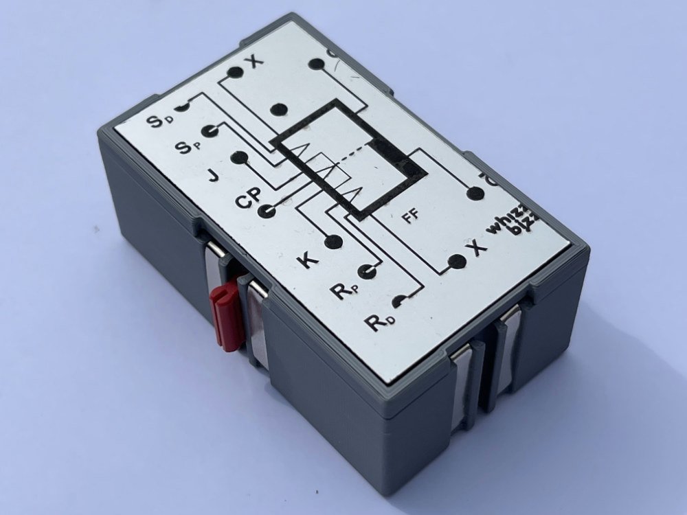

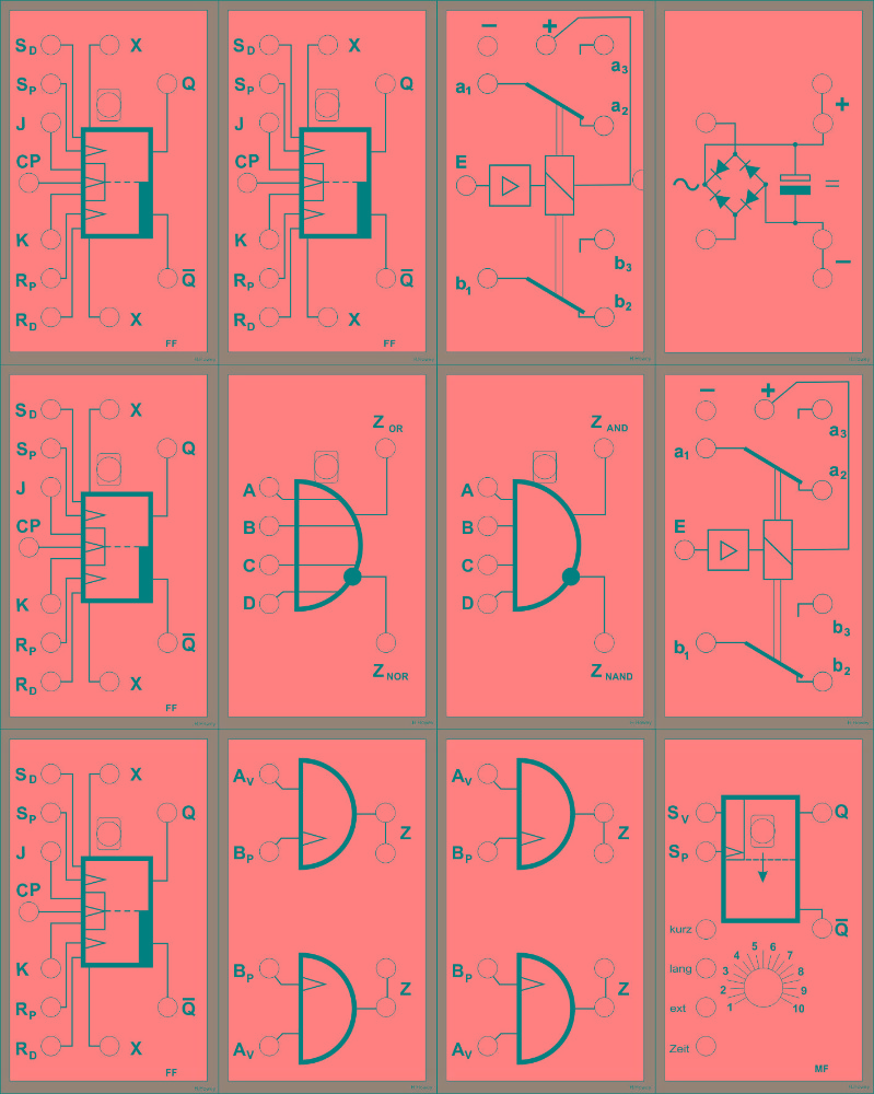

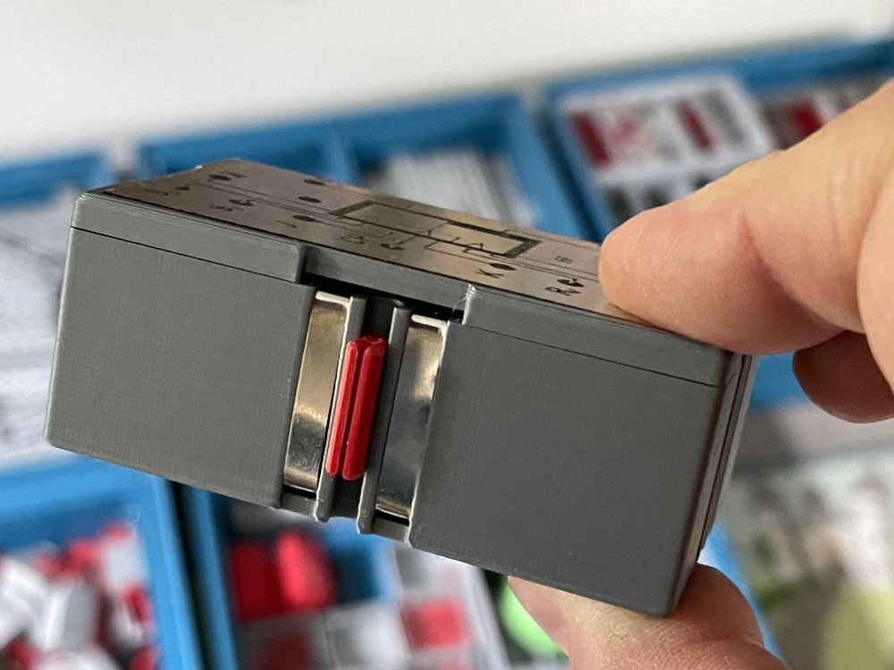

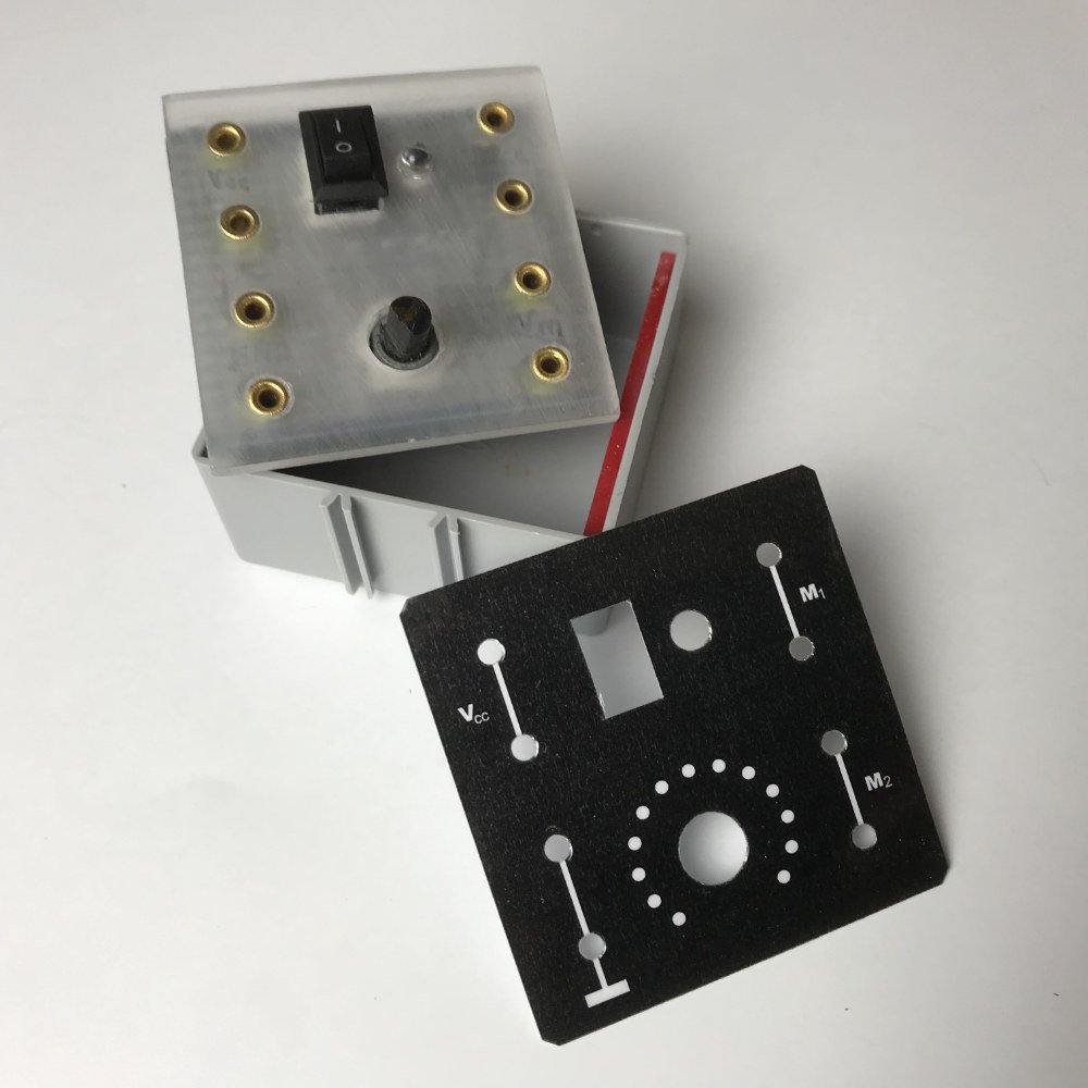

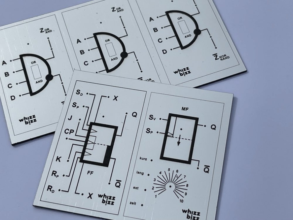

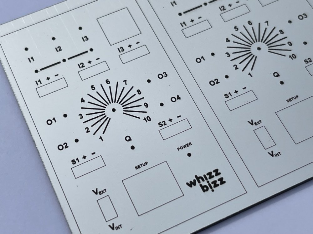

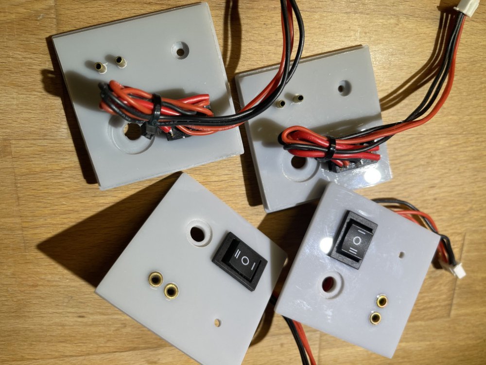

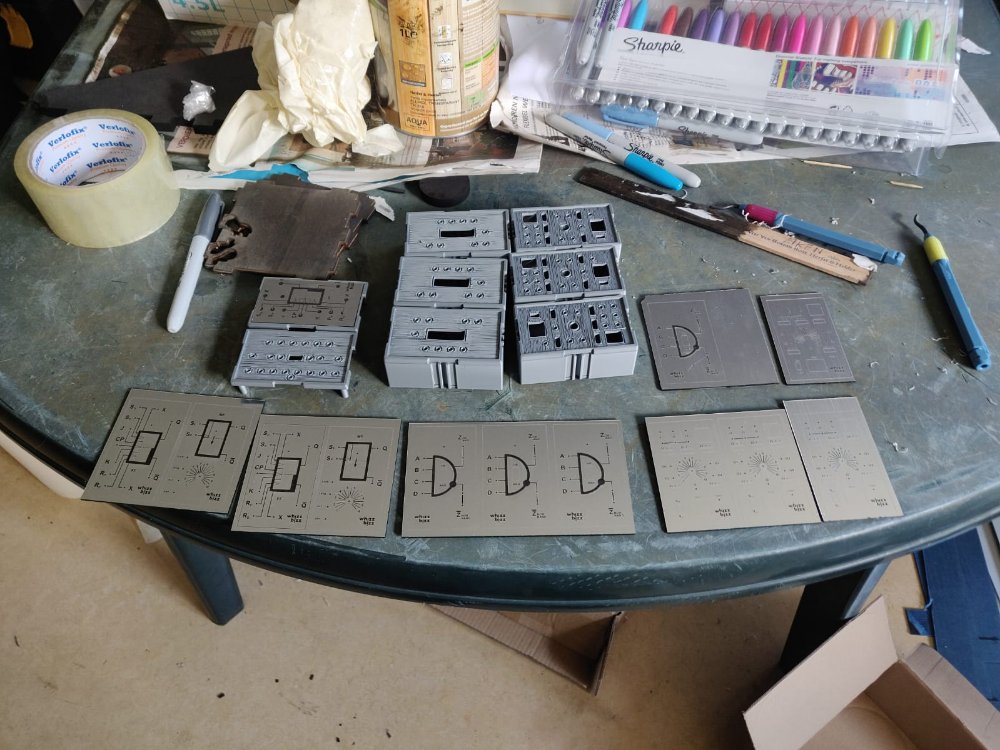

Interessant das alles! Ich experimentiere auch selbst, aber ich möchte die Silberlingen so original wie möglich machen, also mit den Stromversorgungssteckplätzen. Entworfen in Blender und gedruckt von einem guten Freund von mir. Die Fronten wurden in Affinity Designer entworfen und auf Kunststoff gelasert.
Mit Stromversorgung
Mit Stromversorgung
Alles ist noch sehr experimentell, also lassen Sie mich in naher Zukunft zuerst mehr damit spielen. Dann werde ich alles mit dir teilen!
Mit Frontplatten

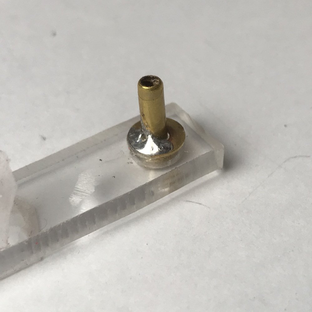

Jetzt kommt natürlich die Frage auf: Aus was sind die Kontakte / Bleche?
Ich hatte auch darüber nachgedacht. Das blöde sind die Stecker. Die sind schlecht zu bekommen.
Ich hatte auch schon den Gedanken 2.6mm Stecker/Buchsen oder Platinenstecker senkrecht am Gehäuse zu "machen". So würde man + - beim Zusammenstecken bekommen.
Kupfer als Buchse wird nicht (lange) funktionieren. Da gibt es eine Isolierende Schicht und ich vermute das es mit den Steckern reagiert. Auch die Passgenauigkeit (2,6mm) ist vermutlich schlecht.

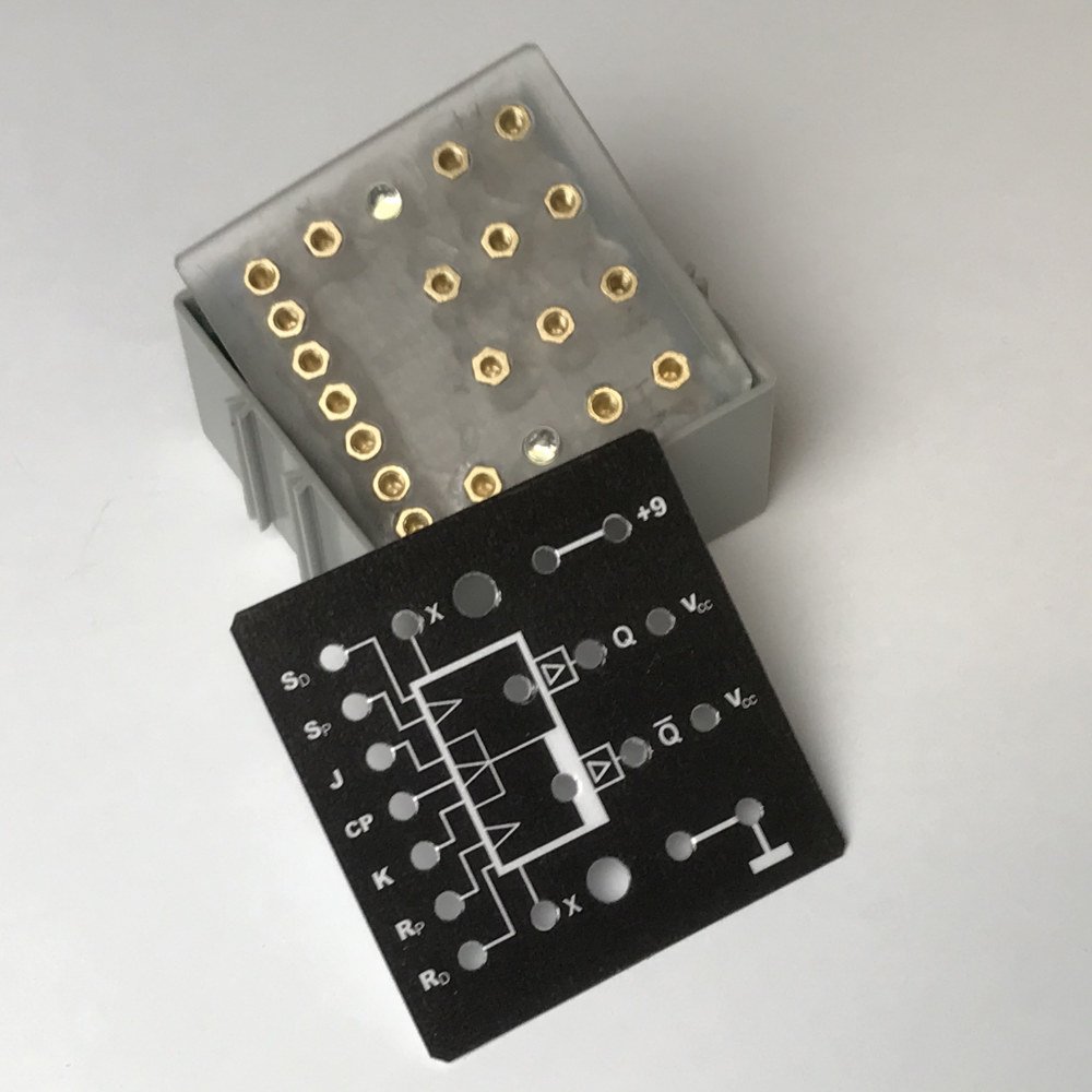

Der Deckel ist eine separate Druckpassage. Die Vorderseite meines Deckels ist nicht weniger als 1,5 mm tief (weil mein Frontmaterial 1,4 mm dick ist), was wir mit einer Stütze flach drücken. Sie können es dann leicht abnehmen und trotzdem mit der vorderen Abdeckung abgedeckt werden.
Ich bohre die Löcher im Deckel mit einem Senkbohrer und drücke dann erhitzte M3-Nietmuttern ('Copper Hollow Rivet Nuts' bei AliExpress) hinein. Dies steckt sofort fest. Sehr gut in Plexiglas, wahrscheinlich auch in dem PLA-Material, in dem meine Silberlingen gedruckt sind. Eine andere Möglichkeit ist, M3-Fernbusse zu nehmen. Bei 2,5 bohren und erhitzt einsetzen.
Die 'Trompete' wird später von der Vorderseite verdeckt und die Passform für fischertechnik Stecker ist perfekt! Beide Anwendungen werden seit einiger Zeit mit gutem Erfolg eingesetzt. Das Kupfer reagiert (noch) nicht mit den Steckern.
Die nicht ordnungsgemäß befestigten Kupferrohre können weiterhin mit einem Kupferring gesichert werden.
Ich bin immer noch auf der Suche nach dem richtigen (vernickelten oder versilberten) Stahlband. Jetzt habe ich dafür einen ziemlich dünnen (0,1 mm) Zinnstreifen ausprobiert. Auf dem Foto 4mm breit (eigentlich zu sperrig), also 3mm unterwegs aus China. Suche bei Ali nach 'Nickel sheet battery connecting piece 3mm'
Viel Spaß! Arnoud.

das sieht aber schon sehr professionell aus, dafür, das es noch im Experimentiermodus ist, Klasse. :D
Vielleicht kannst du uns einmal ein Detailfoto von einer Frontplatte hochladen?
Mich würde einmal die Qualität vom Lasern interessieren.
Grüße
Dirk

Das ist Plastik. Es sieht aus wie gebürsteter Stahl und ist den Aluminium-Frontplatten der originalen Silberlingen sehr ähnlich. Ich denke, es ist 'MultiPly Reverso' und wurde mit einem 'Fiber'-Laser gelasert. Es ist zu dick, um die Löcher mit diesem Laser zu schneiden, so dass dies möglicherweise mit dem CO2-Laser erfolgen muss. Aber dann müssen wir ein anderes Material haben, weil sich dieser Kunststoff ausbaucht und die Löcher nicht präzise genug sind.
Vielleicht versuchen Sie es dann mit 'MultiPly Laser Metal'. Sehe https://hecht.nl/product/3840/mp_laser_ ... lver-zwart
Hier ein Beispiel mit einer falsch geschnittenen und noch nicht gebohrten Front :-)
Alles noch im experimentellen Stadium (einschließlich des Inhalts dieses mysteriösen Silberlings, haha) und wird fortgesetzt ...
Grüße, Arnoud

Ich bin in der Tat auch besorgt, dass die Silberlinge recht teuer zu drucken sind. Meine Exemplare, mit Deckel und laser-Front, kosten 12~15 Euro. Das wird schnell zu einer Menge Geld, wenn Sie viel brauchen oder über die Produktion für andere nachdenken.
Die Deckel und Fronten lassen sich mit dem 3D-Drucker leicht selbst herstellen. Vielleicht wäre es eine bessere Idee, wenn wir uns mit der Frage an fischer werke wenden würden, ob wir gemeinsam eine große Anzahl von Silberlingen retro-Gehäusen aus transparentem Kunststoff unter Verwendung der Originalformen spritzgegossen haben könnten. Vielleicht möchten Sie an einem so lustigen Projekt für nostalgische Fans teilnehmen?
Ist es vielleicht sogar ein schönes nostalgisches Projekt für fischer, mit dem in der Promotion etwas getan werden kann? :-)
Wenn wir die Bestellungen (sowie für die Bundhülsen) zusammenstellen, könnte es sehr erschwinglich sein? Ich würde gerne ein paar Dutzend bis vielleicht hundert kaufen! Dann kann ich meine eigenen Projekte darin erstellen und sie dann der Community gegen einen geringen Aufpreis anbieten.
Vielleicht können sie auch herausfinden, woher der (> 0,1, was ich benutze, wahrscheinlich ~ 0,3 mm dicke) Metallstreifen für die Seiten kommt.
