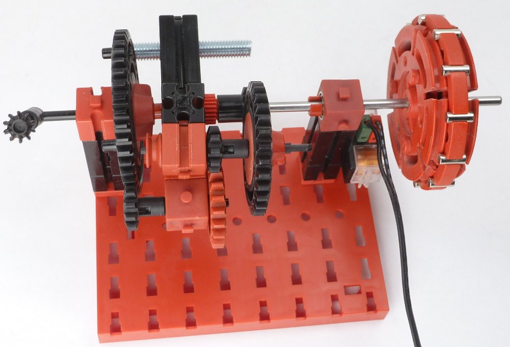

Ich freue mich natürlich immer, wenn jemand meinen alten „Zahnräder und Übersetzungen”-Beitrag liest und dann ein schönes Getriebe baut - sowie Dirk. Nicht jeder hat aber leichtgängige alte Differentiale. Es geht auch ohne. Für eine 25:1-Übersetzung braucht man nur ein Z40, ein Z30, ein Z20 und drei Z10.

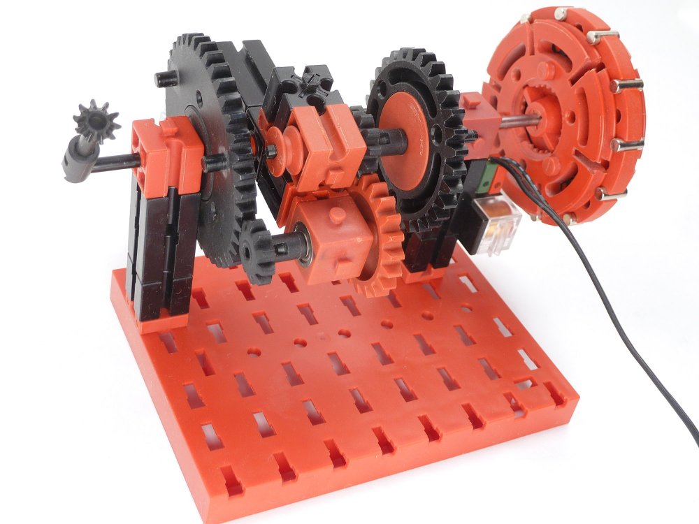

Anbei die Fotos des 25:1-Planetengetriebes.

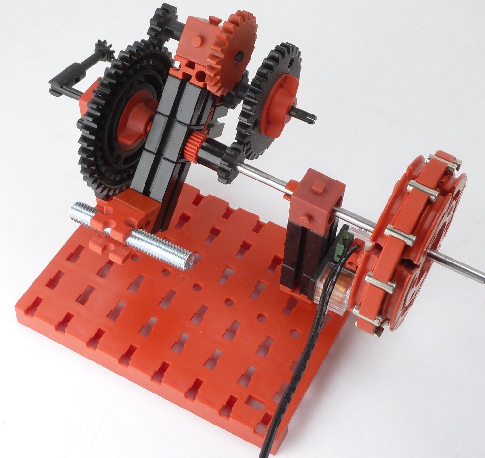

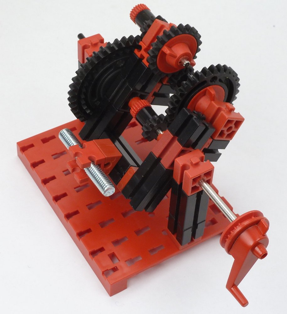

Eine etwas kompaktere Variante mit Rastteilen. Hier sind auch zwei Kugellager verbaut. Die können aber problemlos durch BS 15 mit Bohrung ersetzt werden.
So, jetzt höre ich auch auf mit dem Planetengetriebe-Spam

Hallo Thomas,
sehr schön gemacht.
sehr schön gemacht.

Lieber Thomas,
sehr schön, vielen Dank! Der "+1"-Trick bei einer Untersetzung 1:24... der steckt ja auch im (vergleichsweise einfachen) Planetengetriebe von Watt und in Deinem Mondphasengetriebe oder dem Selbstenttwister. Nur mit dem Gewicht muss man aufpassen, damit das Getriebe nicht ungleichmäßig läuft, wenn es nicht gerade senkrecht steht... klappt das mit der Gewindestange?
Jedenfalls "riecht" die Konstruktion geradezu nach einer Fortsetzung Deines ft:pedia-Artikels
- denn damit bekommt man ja im Prinzip alle Getriebe hin, die sich als ein "+1"-Verhältnis der fischertechnik-Zahnräder (1:5, 1:7, 1:13, ...) ausdrücken lassen, oder?
