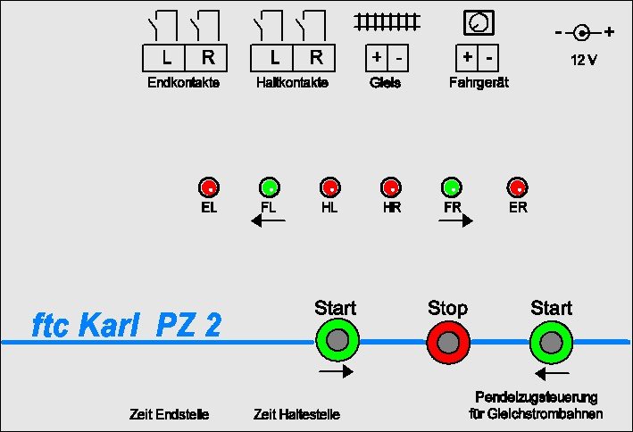

danke erstmal für die vielen Antworten hier weil einige davon ich selbst ausprobieren werde.
Ein klein wenig OT.
Habe vor ca. 17 Jahren für einen älteren Modell-Eisenbahner einige Pendelzugsteuerungen entwickelt und gebaut.
Seine Elektrokenntnisse waren absolut minimal und deshalb auch ganz einfach in der Bedienung mit Haltepunkt
innerhalb der Strecke. Auf seinem Wunsch waren die Zeiten für Endstelle und Haltestelle getrennt in Sekunden einstellbar.
Die Frontplatte habe ich auf Papier mittels Tinte gedruckt und anschliessend laminiert.
Taster- und Led-Durchbrüche mittels Locheisen hergestellt. Vorher erst einmal die Frontplatte
auf dem Gehäuse provisorisch arretiert. Somit wurden automatisch die Löcher in dem Kunststoff des Gehäuses
"markiert".
Die Anschlüsse und die Dip-Schalter für die Haltezeiten befanden sich in den beiden Längsseiten des Gehäuses.
Hier ein Bild, den großen blauen Schriftzug habe ich fürs " ftc" gerade geändert. Somit wäre es ftc-konform für z. B. die Bauspielbahn

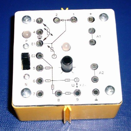

Deckelschild ganz normal auf großes Klebeetikett gedruckt - gibt's im gutsortierten Bürofachhandel auch im
DIN-A4-Format - und das ganze anschließend mit "Elefantenhaut" (durchsichtige Klebefolie aus dem Baumarkt,
stabil) überklebt. Die Löcher für die Buchsen habe ich dann mit Stanzeisen ausgestochen.
Man kann das natürlich auch beides erst direkt übereinanderkleben und dann ausstechen (Schutzfolie verbleibt
hierfür zunächst am Etikett). Das fertige Deckelschild kann danach als Einheit auf den Deckel des Moduls ge-
klebt werden.
Gruß, Thomas
Fertig sieht das dann so aus...

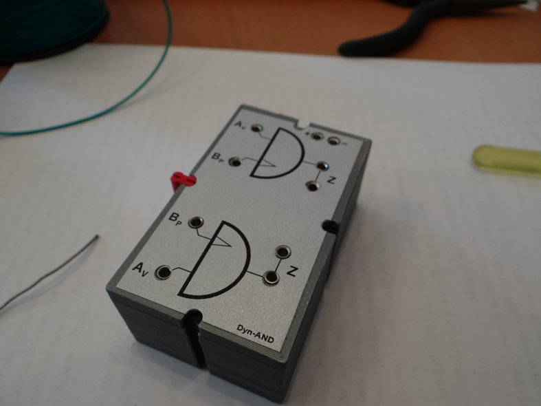

Inzwischen geht es schon viel besser. Hier mal der zweite Dyn-And Baustein. Löcher nun gelocht und besser ausgedruckt. Ich vermute mal, dass ft bei der Herstellung der Frontplatten unterschiedliche Aluplatten genommen hat oder nicht immer mit der selben Richtung in die Druckmaschine eingelegt wurden. Wenn man von der Seite schaut, sieht man, dass manche heller oder dunkeler wirken. Das silbrige Schimmern kann man hier sehen. Den Ausdruck hab ich mit Sprühkleber (tesa) aufgeklebt, nachdem ich gebohrt hatte.
Was ich auch ausprobiert habe ist Lackieren. Mit dem Papier geht das auch sehr gut.
Wenn man ohne Lack, den Ausdruck mit Sekundenkleber aufklebt, dringt der Kleber an manchen Stellen durch und es sieht nicht mehr soo schön aus. Hier schon mal die Platine vom Flipflop, mit der Verteilung der Bauteile auf der Lochrasterplatine. Von den Bausteinen brauch ich ja noch einige...

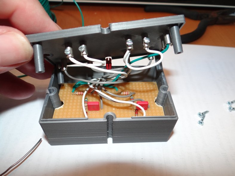

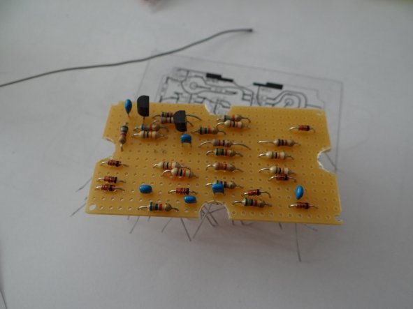

So, nun hab ich zwei Dyn-And und einen FF nach Peters Plänen aufgebaut und die laufen schon mal.
Meine LED ist jedoch relativ dunkel mit 3K3. Ich überleg noch mal ob ich das ändere.
Ich hab in einem Laden, für gebrauchte Eisenbahnsachen, 2,6mm Buchsen für je 0,10€ bekommen.
Es gibt/gab wohl mehrere Hersteller der Buchsen. Es gab wohl einen der das selbe Mass wie ft hatte mit 3,2mm. Evtl. kann man bei den Eisenbahnfans nachfragen wer das ist. So könnte man z.B. den Adapter vom parallelen Interface mit Buchsen bestücken. Nur so als Idee...
Das normale Mass ist 3,45mm, somit kann man mit 3,5 mm bohren.
Wer vor hat mit Lochraster die Schaltung aufzubauen, sollte Fädeln. Ich hab das FF mit den Drahtenden der Bauteile gelötet, was doch erheblich unübersichtlicher ist als Fädeln. Bei der Verteilung der Transistoren am FF sollte man darauf achten, die nur etwas mehr, nach oben, oberhalb der Platine stehen zu lassen, um die evtl. von den Buchsen wegdrücken zu können. Die Verteilung der Bauteile hab ich von Peter übernommen. Ich hab noch die Leiterbahnen farbig gemacht um die nacheinander zu kontrolieren. Das hilft enorm. Ich hab schon überlegt die passend auszudrucken und einfach aufzulegen. Die würden dann beim Löten wohl etwas schwarz werden, aber man hätte sofort den verlauf der Leiterbahnen.

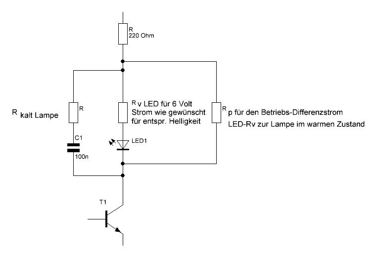

Re: Silberlinge Nachbau
Hallo Peter,
man sollte nicht vergessen daß der Glühfaden der Lampe im kalten Zustand einen sehr kleinen
Widerstand hat. Der Transistor ist schneller durchgeschaltet als der Glühfaden heiss ist. Ebenso
spielen gewisse Kapazitäten der Transistoren und der Dioden, heute sind es meist Flächendioden,
auch eine Rolle. Ebenso die Ströme und Verstärkungsfaktoren.
Hätte auch die Idee, ein RC-Glied prallel zur LED um den erhöhten Strom der Lampe beim Einschalten
zu simulieren. Dazu müsste evtl. der Vorschaltwiderstand der LED auch entsprechend aufgeteilt werden.
Aber dies nur als theoretische Idee meinerseits. Möglich wäre auch es zu testen einen Widerstand
parallel zu der LED weil bei der LED der gewünschte Durchlaßstrom erst bei Überschreiten der entsprechenden
Durchlaßspannung fließt. Den Vorwiderstand dann evtl. bei 220 Ohm könnte man belassen.
Somit wäre der Betriebsstrom einer Lampe entsprechend auch zu realisieren.
Die Bereiche sind sehr klein, aber bei den Schaltzeiten der Halbleiter im µs- oder ns- Bereich und andere
Eigenschaften sicherlich auch zu beachten.
Habe leider keines der "Silberlinge", deshalb meinerseits die "theoretischen Konstruktionen".
Anbei eine Skizze meiner Idee für Lampenersatz:
Den Kondensator entsprechend der gedachten Zeit bis so eine Lampe 6V 20mA den niedrigeren
Betriebsstrom erreicht.
100 nF sind nur so einfach vorgegeben, wird sicherlich mehr Kapazität werden weil der Glühfaden
der Lampe auch eine gewisse Zeit braucht um "helle" zu sein.
Werte Rv und Rp zuerst der Glühlampe entsprechend wählen, dann das RC-Glied.
