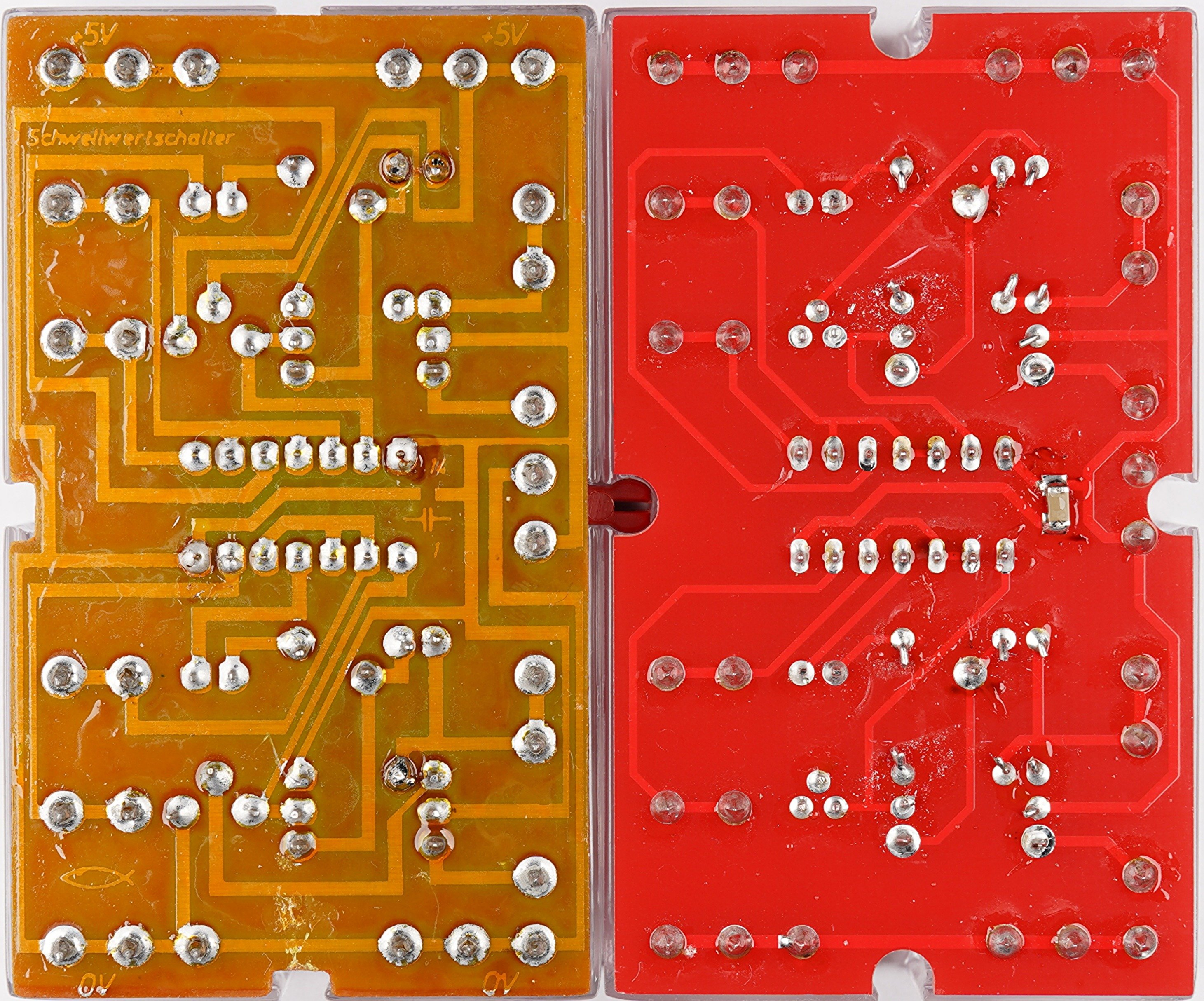

Re: Osterausgabe der ft:pedia - Ausgabe 1/2026 ist fertig
Das ist wieder eine bärenstarke Ausgabe!
Ich hab da eine Vermutung zu den Problemen bei der Orgel: es fehlen Kondensatoren.
TTL-Gatter sind Stromsäufer. Wenn sie schalten, gibt es kurzzeitige Spitzen in der Stromaufnahme. Wenn die Spannungsversorgung nicht ordentlich "geblockt" ist und einige Gatter gleichzeitig schalten, sackt das Plus-Potenzial kurzzeitig weg, und das kann die Schaltschwellen anderer Gatter beeinflussen.
"Blocken" heißt: "Stütz"-Kondensatoren einbauen. Mit möglichst kurzen Bahnen oder Drähten gehört zwischen "+" und "-" jedes ICs eine Kapazität, die den kurzzeitigen Strom liefern kann. Deshalb haben alte Motherboards so viele Tantal-Perlen oder kleine Elkos. Der dicke Elko im Netzteil ist elektrisch gesehen zu weit weg. Mit jeweils einem Elko ist das nun nicht getan: ein Elektrolytkondensator hat selber wieder parasitäre Widerstände und Induktivitäten (Verlustwiderstand, Zuleitung), d.h. das Bauteil ist selbst ein (schlechter) Schwingkreis und bei ein paar -zig kHz arbeitet es nicht mehr als Kondensator. Diese paar -zig kHz sind in jedem Sprung- oder Rechtecksignal als Oberwellen enthalten, so auch in dem, was die TTL-Chips da tun. Abhilfe: neben einen Elko gehört immer noch ein kleiner Keramikkondensator. Die sind bauartbedingt für höhere Frequenzen geeignet.
Gruß,
Harald
Gruß,
Harald
@Harald
Das tut echt weh. Dass du denkst, ich hätte daran nicht gedacht. Nur weil man den „Deblock“-Kondensator nicht sieht, heißt das nicht, dass er nicht da ist. Beim Original ist er auch nicht sichtbar, obwohl er da ist. Er besteht allerdings nur aus den Enden zweier Leiterbahnen.
Deshalb habe ich einen 100-nF-SMD-Kondensator direkt neben Pin 14 gelötet.
Leider hat es klanglich keinen Unterschied gemacht, ob er da war oder nicht.
Mir ist gerade eingefallen, dass es helfen könnte, eine Diode zwischen die Spannungsversorgung und jedes Modul zu schalten. Das würde zumindest die negativen Spannungsspitzen abschirmen.
Das muss aber warten, da ich diesen Aufbau bereits wieder abgebaut habe. Momentan arbeite ich an einem Aufbau mit beide Taktgebern und dem IC16-Modul, bestückt mit einem CD4024.
Und der klingt wirklich um Welten besser. Aber auch mit diesem Aufbau habe ich mit Frequenzdrift zu kämpfen.
Nach dem Einschalten des Netzteils steigt die Frequenz auf dem Frequenzmesser langsam an. Und wenn ich nach einer Stunde alles nachjustiere, ist es jedes Mal dasselbe. Irgendwie muss es doch möglich sein, das in den Griff zu bekommen. Ich weiß aber nicht wie. Vielleicht etwas mit einem PTC- oder NTC-Widerstand ?
Viele Grüße,
Peter
Viele Grüße,
Peter

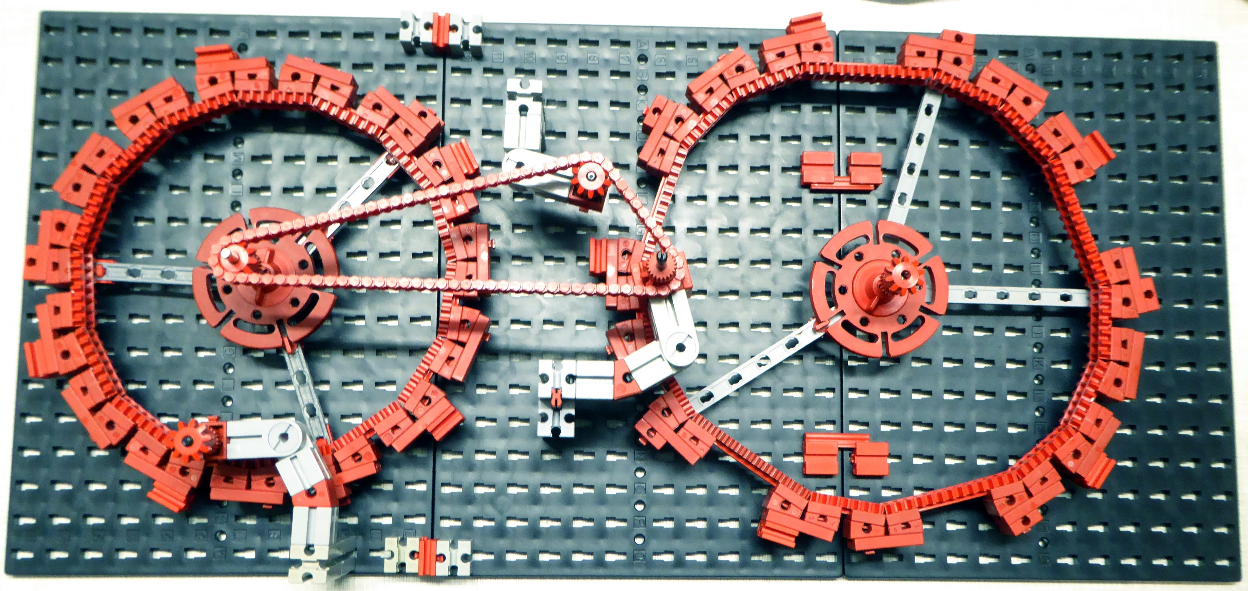

Hallo Dirk,
das Getriebe einer Präzisionsmondphasenanzeige lässt sich mit ft aus zwei Zahnrädern bauen: Einem Z105 aus 15 Zahnstangen 30 (je 7 Zähne) und einem Z135 aus 5 Zahnstangen 60 (je 13 Zähne) kombiniert mit 10 Zahnstangen 30. Der Antrieb erfolgt über das Z10 links unten.
