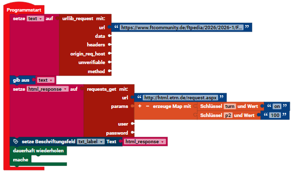

Zum letzten Satz in der ft:pedia (http GET und POST) habe ich eine Antwort:
Die Funktionen machen standardmäßig GET. Wenn bei data ein Bytes Objekt übergeben wird POST.
Der erste Aufruf lädt die Textdatei und zeigt sie in der Konsole an. Der Parameter url lautet:
Die anderen Parameter können weg gelassen werden.
Der zweite Aufruf zeigt eine Webseite direkt auf dem TXT 4.0 Display an.
Ich bin gespannt, ob jemand eine Verwendung für »fischertechnik« hat.
Der Beitrag behandelt ja kein Modell, keinen Controller und keine App von fischertechnik.
