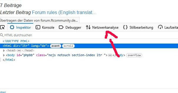

Letzte Idee Diagnose per Developer-Mode: F12 -> Network Tab -> rechts den Tab "All" auswählen und Seite neu laden. Vielleicht fällt da etwas auf.
Den Befehl oder Bereich "Network-Tab" finde ich leider nicht.
Bei mir kommt nach ca. 60 Sekunden mit Müh und Not eine zerhackte Ansicht des Forums, die aber nicht wirklich bedienbar ist.
Re: FTcommunity mit Firefox nicht mehr möglich?
Verfasst: 30 Apr 2025, 12:19
von tintenfisch
Carrera124 hat geschrieben:
30 Apr 2025, 11:09
Bei Dir heißt das "Netzwerkanalyse"

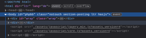

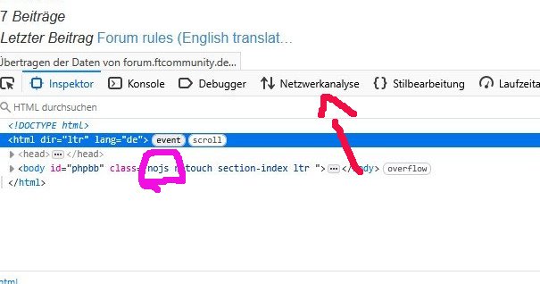

Jetzt wo ich Dein Bild näher betrachte, fällt die Klasse "nojs" ins Auge (rosa Kringel)
Die Klasse sollte nur verwendet werden, wenn JavaScript blockiert oder noch nicht klar ist, ob JS unterstützt wird. Du hast aber kein Plugin wie NoScript laufen? Dann wurde JS noch nicht vollständig geladen resp. ausgeführt. Sobald klar ist, dass JS unterstützt wird, sollte "nojs" durch "hasjs" ersetzt werden. Dein Bild zeigt auch noch "Daten werden übertragen", somit wurden auch noch nicht alle Ressourcen vom Server geladen und die Seite wird aus desem Grunde "zerhackt".

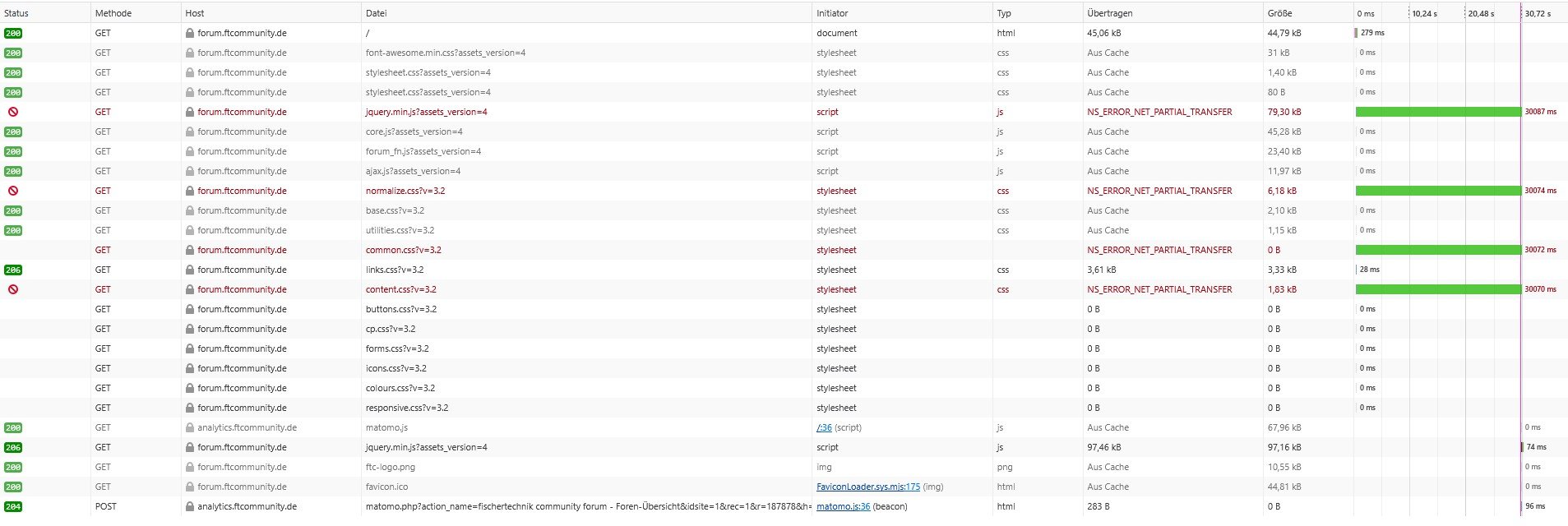

Einfach dort klicken, wo es tintenfisch dir so schön im Screenshot gezeigt hat, dann wie ich schon schrieb: Seite neu laden (am besten mit strg-F5, dann wird nichts aus dem Cache geholt). Du bekommst eine Liste jeder vom Server angeforderten Datei mit Ladezeit und Ergebnis. Vergleichen mit tintenfischs Ausgabe oder Screenshot hier zeigen. Alles was nicht grün ist wäre schon mal verdächtig.

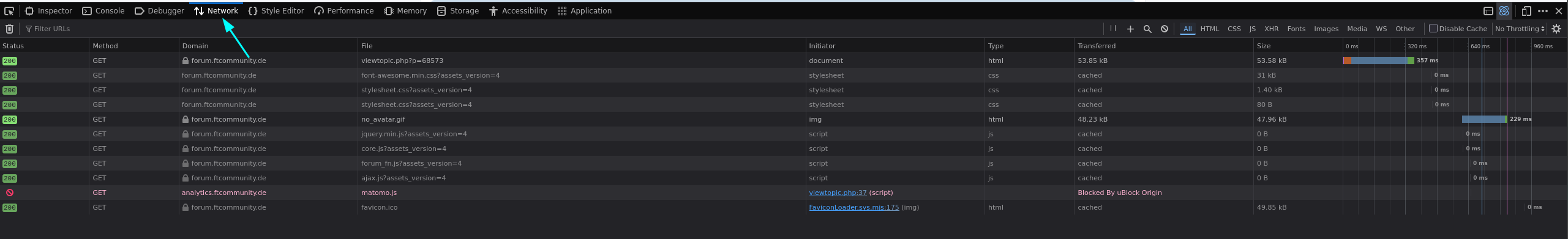

Verfasst: 19 Mai 2025, 19:31
von Carrera124
juh hat geschrieben:
03 Mai 2025, 13:10
Hier der gewünschte Screenshot:
