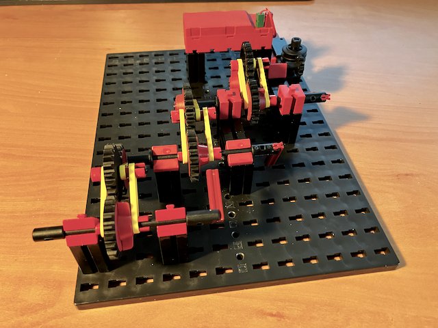

Hi all,

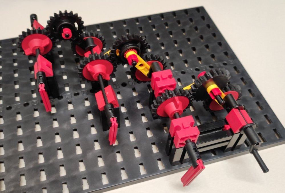

I've just built the "multi-stage gearbox with cyclic variable transmission ratio" (that's Google Translate for Zyklisch ungleichförmig übersetzendes Getriebe). It's amazing how so many parts can achieve such ingenious movements! If I got it right, all stages operate at the same time, but each stage turns faster than the preceding one in such a way that the required force is much higher, so three stages really seems to be the maximum practical limit for manual operation. Here's my version:
The only significant replacement was about the freewheel Z20 of which I only have one piece. The remaining ones were replaced by differential gears Z20 (35983) which worked just as well.
Thank you all, especially Stefan Falk.
Warmest regards,
Rubem

Hello Rubem,
Thanks for the compliments and thanks for building the thing! You can well use normal Z20 parts, but just must build a bit wider then, and perhaps use two I beams for better aligning the wheels. And: Please see the next ft:pedia (on Dec, 24th) with additional suggestions.
Best Regards and a Happy Christmas,
Stefan

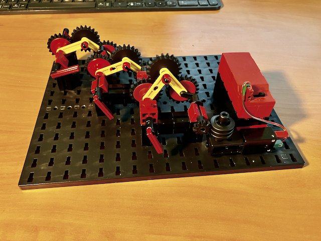

normalerweise baue ich 'sowas' nicht, bin nicht so der Mechaniker, aber dieses Getriebe hat mich sofort in Beschlag genommen...
Ich habe es leicht angepasst und kann ihm ewig bei der Arbeit zuisehen.
Vielen Dank!
Arnulf

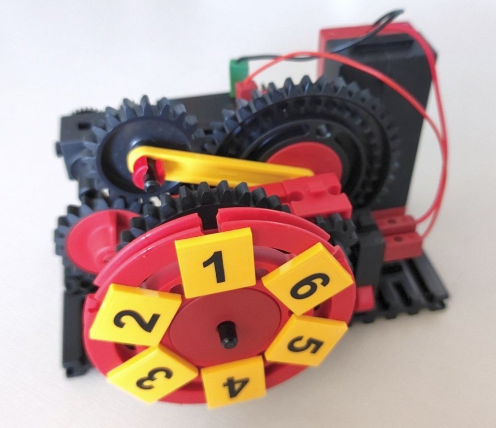

Here's my motorized version of the turntable model. I made some minor modifications to make room for the motor and battery case.
Again, thanks to Stefan for another wonderful model!

Hallo...
Ich hab auch die Getriebe nachgebaut, hab aber noch keine Fotos gemacht. Man kann auch einen Zähler machen, in dem man einen zweiten Taster an die Drehscheibe 60 macht. Es ist ein bischen Einstellungssache, aber es geht. Der zweite Taster überbrückt den ersten Taster und wenn der in eine der 6 Nuten kommt schaltet der ab. Durch die Beschleunigung am Anfang, braucht man nur erstaunlich kurze Impulse zum Auslösen und beim Abschalten läuft die Drehscheibe 60 langamer und schaltet besser ab. Ich hab nur eine Seite vom Rand der Drescheibe 60 für den Taster benutzt. Fotos kommen noch.
Ich habe von noch mehr ft-Modellen, aus dem Kalender Anleitungen gemacht. Wenn gewünscht kann ich die hier online stellen.

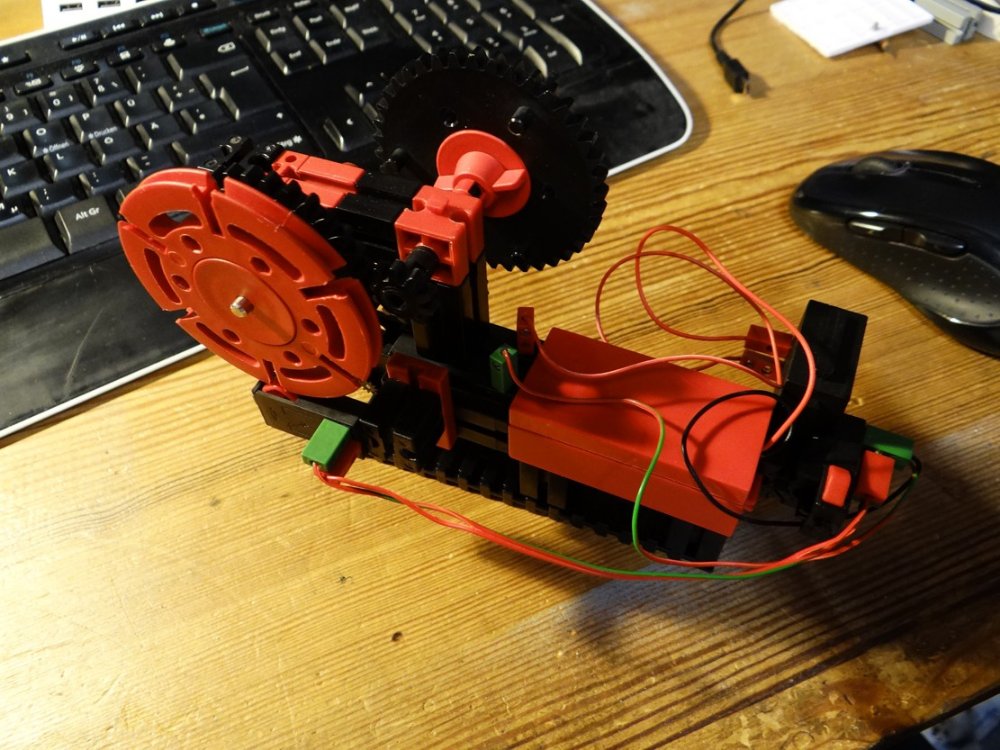

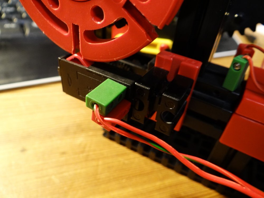

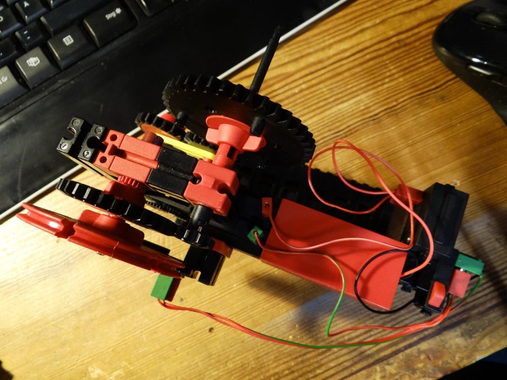

Hier nun drei Bilder von meinem Aufbau: Der Taster links überbrückt nur den Taster rechts. Die sind also parallel geschaltet.
Hinten, der Umschalter, ist nur als AN/AUS in Reihe geschaltet. Die Abstände der Zahnäder sind mit Sternchen oder Klemmbuchsen 5 ausgeglichen.
So sind die Zahnräder alle schön parallel zueinander und nicht versetzt. Hier sieht man, dass nur der vordere Rand der Drehscheibe 60 zum Schalten genutzt wird.
Auch die Stellung der Drehscheibe 60 selbst, muss genau eingestellt werden, nicht nur der Taster.
@Rubem
Woher hast du die Zahlen? Ich hab schon überlegt sie mir auf selbstklebender Folie auszudrucken.
