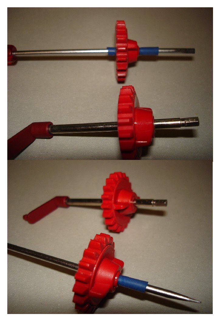

Hallo,
Antwort eigentlich hier nicht angebracht. Jedoch Bezug auf eine Möglichkeit eines Wellenadapters von 3 mm auf 4 mm Durchmesser.
Zwar kein 3-D-Druck aber auch aus Anti-Metall-Material.
Ich weiß zwar nicht wieviele [kW] Leistung übertragen werden muß, sollte aber für Modellzwecke reichen.
Versuch macht eher kluch.
Habe ein Stück Silikon-Schlauch 2mm Innen-, 4mm Aussendurchmesser auf ein Rundmaterial,
hier ein sog. Schraubenzieher, mit (halbwegs) genau 3 mm Durchmesser aufgezogen und dann
in eine Fischertechnik-Spannzange gequetscht.
Für einen Vergleich das gleiche Zahnrad-Spannzangen-Konstrukt auch auf eine 4 mm Fischertechnik-Welle.
Spannzangen sehr fest angezogen.
Gefühlsmässig braucht es mehr Drehmoment das Zahnrad auf der Welle mit dem "Silikon-Adapter" zu verdrehen als
auf der Original-Fischertechnik-Welle. Hier verdreht sich dann die Spannzange auf dem Silikonschlauch.
Meine, der Silikonschlauch ist die "Hausmarke" vom Fischerfriendsman oder wie er sich auch nennen mag.
Hier der bildlicher Beweis meines Versuches:
Vielleicht etwas fummelig aber sonst problemlos.
Ausserdem hat der "Silikon-Adapter" den Vorteil einer, wenn auch kleinen, "Anlaufdämpfung".
