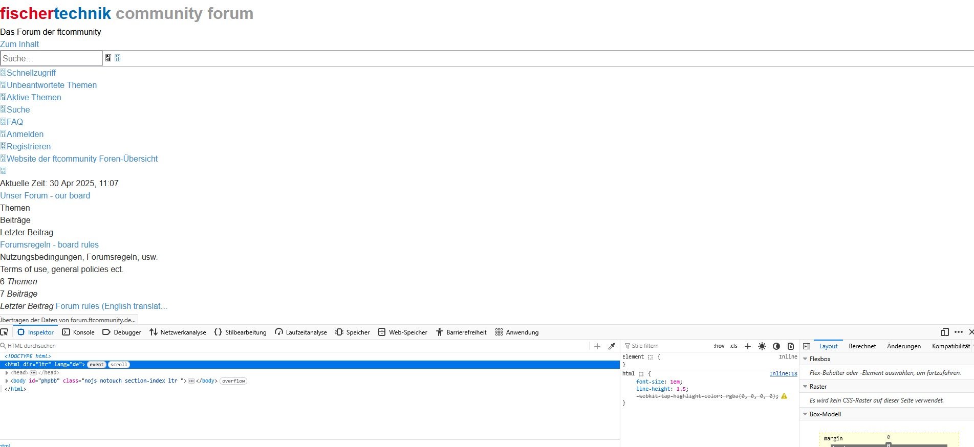

Carrera124
- Beiträge: 134
- Registriert: 17 Apr 2014, 19:41
Re: FTcommunity mit Firefox nicht mehr möglich?
Ja, ein frisches Profil habe ich auch bereits versucht. Leider ohne Erfolg.
Den Befehl oder Bereich "Network-Tab" finde ich leider nicht.
Bei mir kommt nach ca. 60 Sekunden mit Müh und Not eine zerhackte Ansicht des Forums, die aber nicht wirklich bedienbar ist.

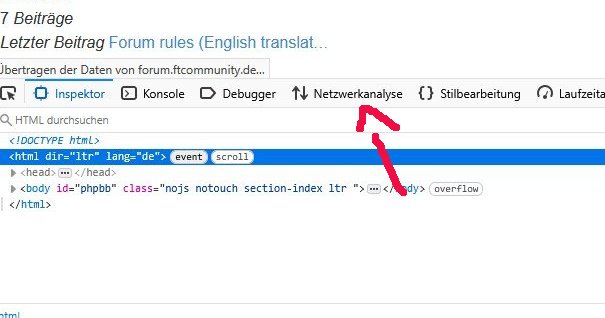

tintenfisch
- Beiträge: 540
- Registriert: 03 Jan 2018, 22:04
Bei Dir heißt das "Netzwerkanalyse"Carrera124 hat geschrieben: ↑30 Apr 2025, 11:09[…]

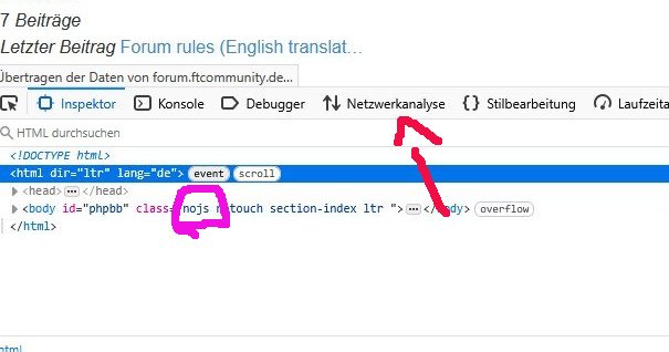

tintenfisch
- Beiträge: 540
Jetzt wo ich Dein Bild näher betrachte, fällt die Klasse "nojs" ins Auge (rosa Kringel)
Die Klasse sollte nur verwendet werden, wenn JavaScript blockiert oder noch nicht klar ist, ob JS unterstützt wird. Du hast aber kein Plugin wie NoScript laufen? Dann wurde JS noch nicht vollständig geladen resp. ausgeführt. Sobald klar ist, dass JS unterstützt wird, sollte "nojs" durch "hasjs" ersetzt werden. Dein Bild zeigt auch noch "Daten werden übertragen", somit wurden auch noch nicht alle Ressourcen vom Server geladen und die Seite wird aus desem Grunde "zerhackt".

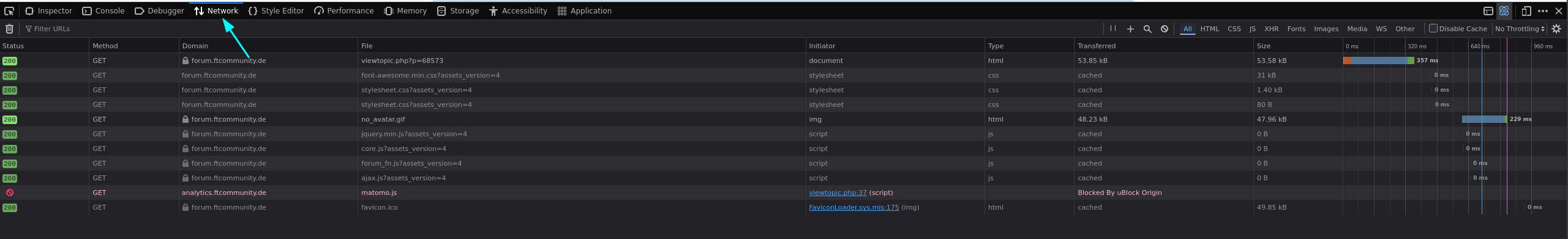

Dann wäre Mal spannend, was in der Netzwerkanalyse in Firefox so passiert. Schlagen Requests fehl? Werden Requests gar gänzlich falsch beantwortet?
funktioniert einwandfrei, selbst mit uBlock Origin 1.63.2, I don't care about cookies und pihole auf MacOS auf intel-Mac und Appe Silicon über fritzbox

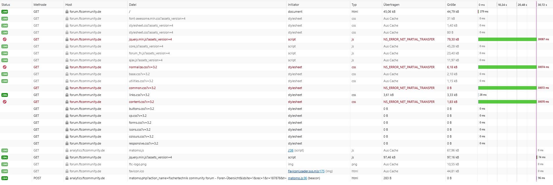

Carrera124
- Beiträge: 134
Einfach dort klicken, wo es tintenfisch dir so schön im Screenshot gezeigt hat, dann wie ich schon schrieb: Seite neu laden (am besten mit strg-F5, dann wird nichts aus dem Cache geholt). Du bekommst eine Liste jeder vom Server angeforderten Datei mit Ladezeit und Ergebnis. Vergleichen mit tintenfischs Ausgabe oder Screenshot hier zeigen. Alles was nicht grün ist wäre schon mal verdächtig.Carrera124 hat geschrieben: ↑03 Mai 2025, 12:31Dafür bin ich leider nicht genug Internet- bzw. Firefox-Spezialist, um diese Frage zu beantworten.

Carrera124
- Beiträge: 134
Hier der gewünschte Screenshot:juh hat geschrieben: ↑03 Mai 2025, 13:10Einfach dort klicken, wo es tintenfisch dir so schön im Screenshot gezeigt hat, dann wie ich schon schrieb: Seite neu laden (am besten mit strg-F5, dann wird nichts aus dem Cache geholt). Du bekommst eine Liste jeder vom Server angeforderten Datei mit Ladezeit und Ergebnis. Vergleichen mit tintenfischs Ausgabe oder Screenshot hier zeigen. Alles was nicht grün ist wäre schon mal verdächtig.
