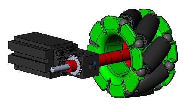

Da ist ein keiner, aber entscheidener Fehler in der Zeichnung zu:
Grundlagen zu den fischertechnik Omniwheels zum Kasten Robotics Smart.
https://www.fischertechnik.de/de-de/ser ... /smarttech
Der Aufbau ist falsch, da die Achse so nicht in das Getriebe geht.
Die Rastung der Achse ist auf der anderen Seite. Also außerhalb des Getriebes.
Auch in der Anleitung sind die niergendwo so aufgebaut.
Die Querbelastungen auf die Zahräder sind extrem hoch, da die Zahräder gleichzeitig die Führung sind.
Das führt zu sehr hohem Abrieb an den Zahnrädern.
Ich denke, die Zeichnung sollte geändert werden.
