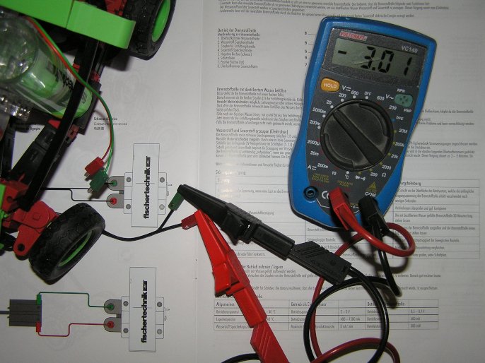

Hallo ft,
ich habe zwei Fragen zu dem Kasten H2 Fuel Cell Car:
1.) Leider findet in meiner Brennstoffzelle nicht die in der Anleitung beschriebe Elektrolyse statt. Es passiert genau gar nichts, das Wasser bleibt unten. Ich habe dazu das beiliegende Ladegerät wie in der Anleitung angegeben angeschlossen. (Die Anleitung verweist hierzu auf einen Schaltplan auf Seite 13, den nächstbesten Schaltplan dazu habe ich auf Seite 12 gefunden; Die Anleitung verweist auf mehrere Abbildungen, leider sind meine Abbildungen nicht entsprechend beschriftet). Ich habe schon 40 Minuten (10 Minuten aus dem Abschnitt Elektrolyse, 30 Minuten aus dem Abschnitt Störungsbeseitigung) gewartet, damit die Membran ordentlich getränkt wird. Eine Idee wieso keine Elektrolyse stattfindet?
2.) Wie genau soll eigentlich vom Ladegerät zur Brennstoffzelle ein Stromfluss stattfinden, wenn die Diode in Durchlassrichtung ist? (Siehe Bild unten)
P.S.: Die neuen LSA-Stecker fand ich etwas schwieriger zu konfektionieren, den Ersten habe ich leider dabei kaputt bekommen. Die anderen drei haben aber Kontakt. Ich hatte zum Glück noch Ersatzstecker auf Lager, aber für solche Fälle wären generell ein bis zwei zusätzliche Stecker im Kasten hilfreich.

Guten Tag,
an Ihrem Steckernetzteil sind die beiden vormontierten Flachstecker vermutlich vertauscht montiert. Wir bitten um Entschuldigung. Der rote Flachstecker muss an dem Kabel mit der weiß-schwarzen Markierung montiert sein.
Wegen den defekten Flachsteckern bitten wir Sie, sich mit dem Kontaktformular auf unserer Internetseite direkt an uns zu wenden. Wir senden Ihnen danach umgehend neue Flachstecker.
