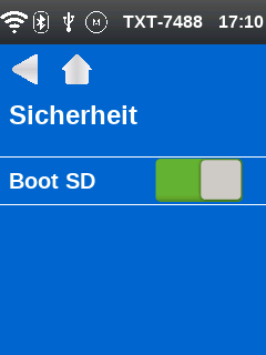

Wie schon vom Mit-Foristen vermutet gibt es in der aktuellen Firmware 4.4.3.0 eine schicke Option, den SD-Boot und damit die Nutzung der Community-Firmware einfach per Menü am TXT zu aktivieren. Der entsprechende Menüpunkt findet sich im Menü "Einstellungen" im Untermenü "Sicherheit" (runterscrollen mit dem Dreieck oben rechts!):
Ich hab's gerade auf einem fabrikneuen TXT ausprobiert: Menüpunkt aktivieren, SD-Karte rein, Reboot -> Community-Firmware läuft
