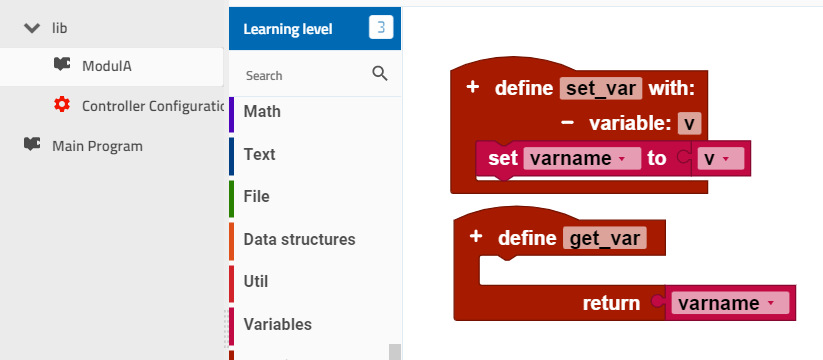

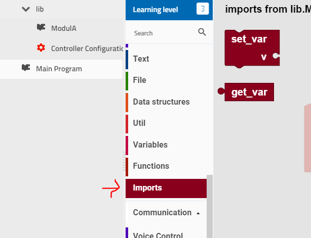

Re: ROBO Pro Coding: Globale Variablen und Funktionen in der Blocky-Umgebung
Hallo Matthias,
in ROBO Pro Coding wird Google Blockly verwendet und bei Blockly sind alle Variablen global pro Modul. D.h. innerhalb einer Datei können Sie auf alle lokalen Variablen aus jeder Funktion zugreifen.
Wenn Sie ein eigenes Modul z.B. lib.ModulA anlegen, so sind die Variablen in diesem Modul global, können jedoch aus anderen Modulen oder aus der main nicht zugegriffen werden.
Sie können auf einzelne Variablen außerhalb des Moduls Zugriff gewähren, wenn Sie Setter- und Getter-Funktionen implementieren und über Imports diese Funktionen aufrufen.
Auf diese Weise können Sie auch aus der Main auf die Variable aus dem ModulA zugreifen.
Freundliche Grüße
fite-Team
