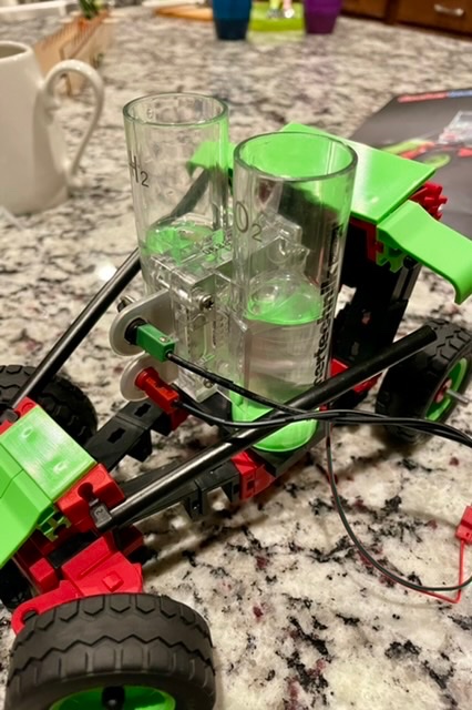

H2 fuel cell car funktioniert nicht
Ich habe destilliertes Wasser eingefüllt und das dazugehörige Netzteil verwendet aber es passiert genau gar nichts. Ist jetzt seit über 30 Minuten angeschlossen und das Wasserlevel ist unverändert. Was mache ich falsch?

Re: H2 fuel cell car funktioniert nicht
Guten Tag,
beim Befüllen der Brennstoffzelle muss diese entlüftet werden, ansonsten ist die Membran der Brennstoffzelle zu trocken. Dass das Wasser besser um die Membran und die stromabnehmenden Metallplatten fließen kann, die Brennstoffzelle leicht auf den Tisch klopfen, bis aus den Entlüftungsöffnungen Wasser austritt.
Link zum eLearning mit Tipps: https://www.fischertechnik.de/de-de/ser ... uelcellcar
Freundliche Grüße
das fischertechnik Team
