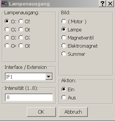

das Profil meines Sohnes ist auf 150% für die Textgröße eingestellt. Bei manchen Feldern fehlt dann leider etwas. Teilweise bei den Eigenschaften, z.B. bei der Lampenausgabe.
Der Interface Test kann die ADC Werte des NTC nicht mehr anzeigen, die letzte Stelle ist verdeckt.
Falls RoboPro weiter entwickelt wird, wäre das vielleicht recht einfach zu beheben. Auch wenn die wenigsten diese Vergrößerung nutzen werden bzw. zum lesen können benötigen.
Gerade an meinem Büro PC probiert. 150% eingestellt und ich bekomme folgendes als Beispiel. Interface Test kann ich jetzt nicht probieren, da ich keines hier habe.
Meine Auflösung ist 2x2560x1440 auf zwei 27". Verhalten ist bei beiden identisch. Es spielt auch keine Rolle ob im Fenster oder Vollbildmodus.
Ich nutze Win7 64Bit.

ich habe das bei meinem Windows 10 Rechner gerade ausprobiert, kann das Problem aber nicht nachvollziehen. Deshalb sollten wir wissen um welches Betriebssystem es sich handelt wie groß der Bildschirm ist und auf welche Auflösung er eingestellt ist.
